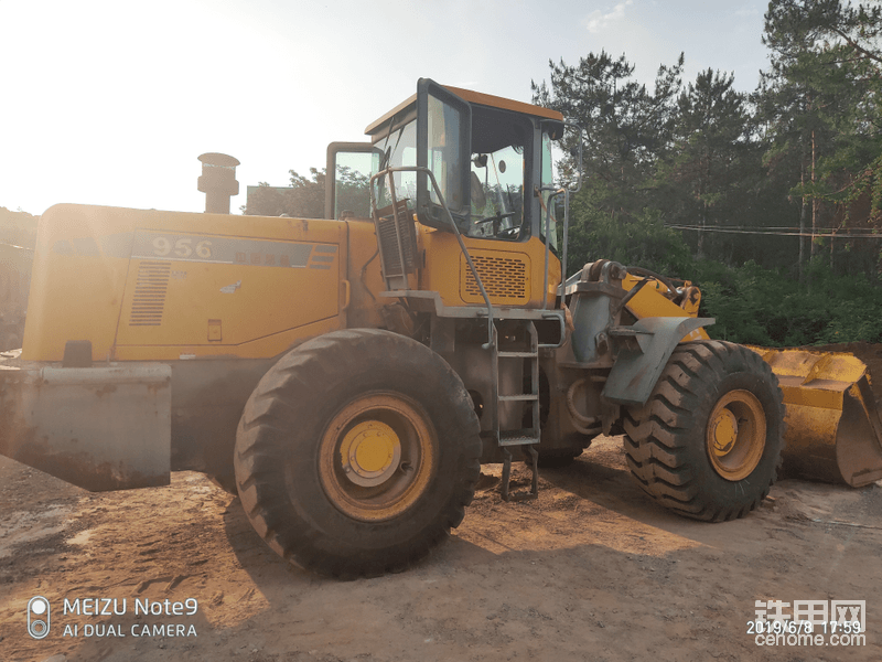

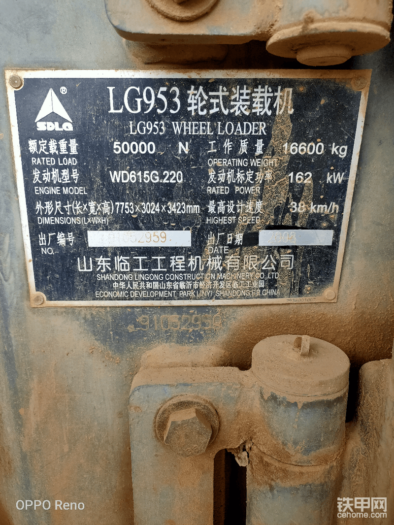

这是一款08年的临工953,至今已经11年了,这台车变速箱没有动过一个螺丝,就是这几天变速泵有点漏油,问题也不算太大吧!有句话是“修修补补又三年”这台车几乎是废铁价买来的,花了3万收来的!

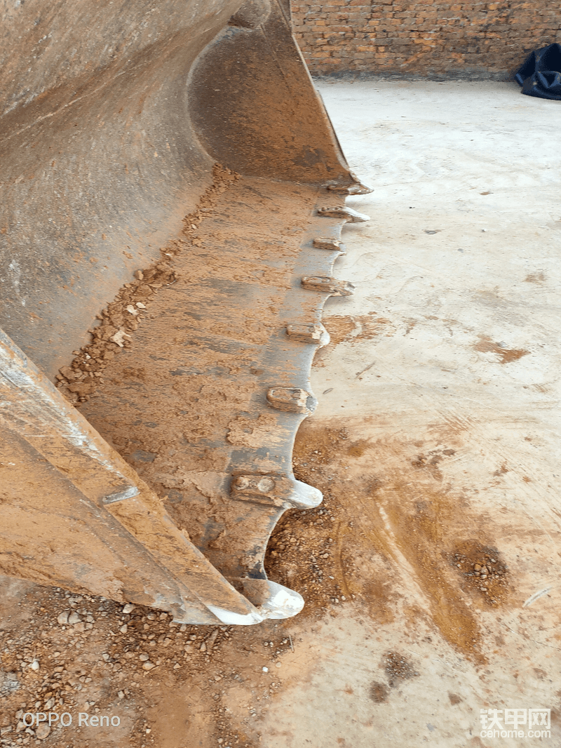

这斗的刀板要换了,由于资金的问题还想用一段时间,这是个原装斗用了11年了,原装的就是好!

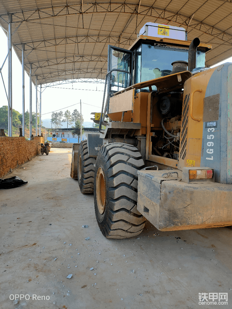

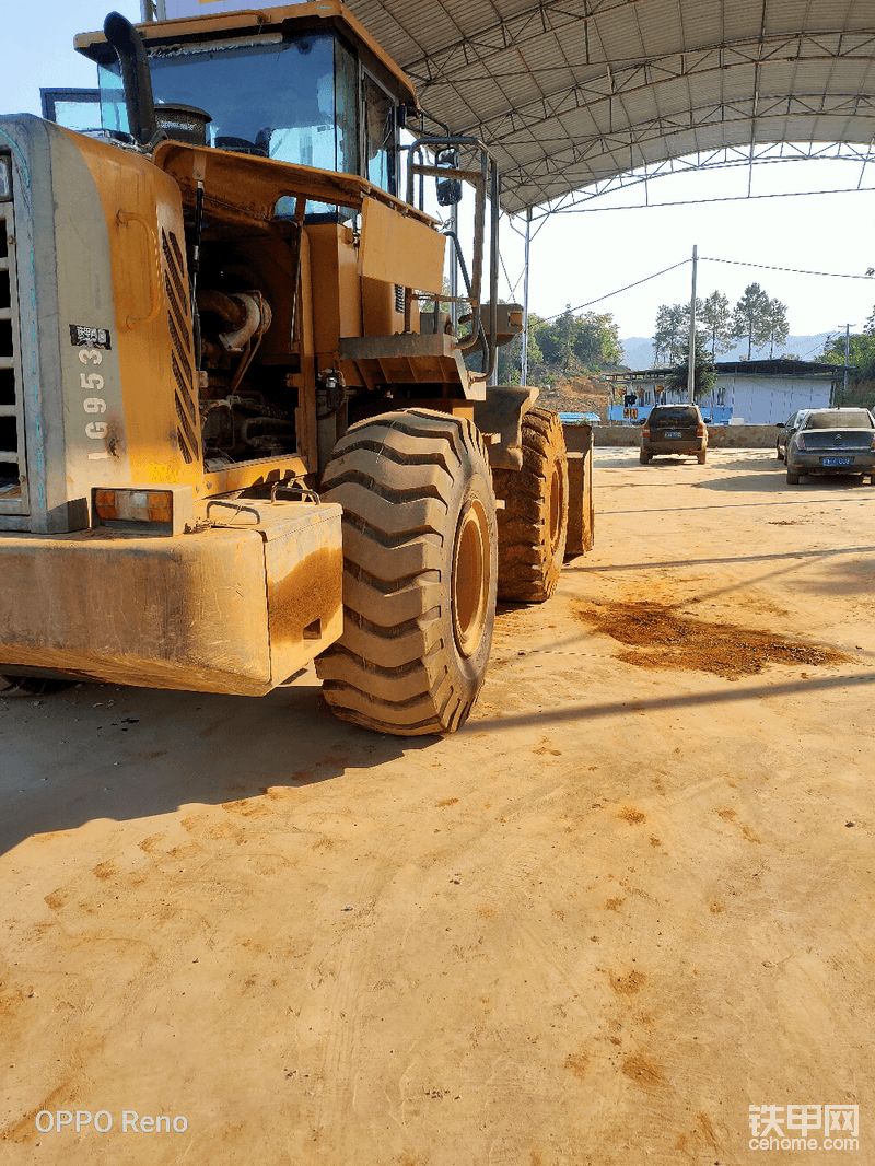

买回来换了3个朝阳正品胎花了1.48万换上都感觉车焕然一新了,这车有一个毛病就是爱高温,我打算过几天把后机壳拆下来吧水箱里的树叶清下,高温不一定是发动机的问题也有可能是里面的垃圾多了附在水箱上了!

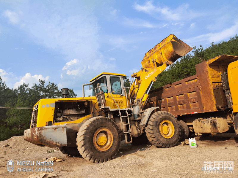

有好多人都问我驾驶室顶上是什么,这次我就正式的回答下这个问题!驾驶室上的水箱是用来洒刹车的,因为我都是在山上做事山太抖了,下山要洒水不然你们懂的!

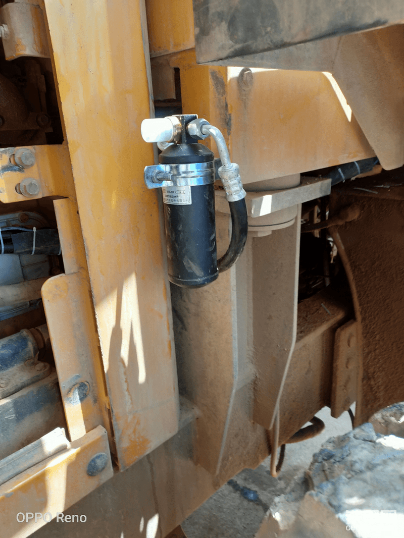

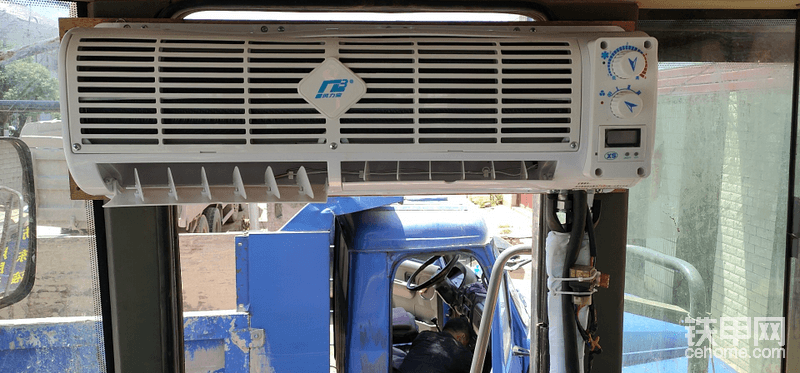

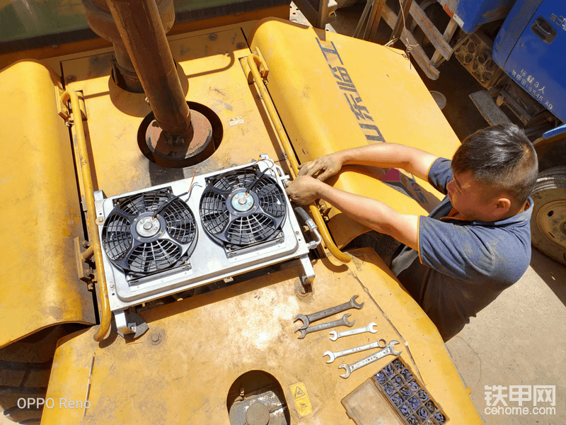

上图是空调,以前车上有空调是一个小风机,还不怎么制冷,天太热了受不了怕中暑就换了一套全新空调风机本开想挂在后玻璃上的又怕不稳,就挂在右边门上了!制冷效果特好就是对头吹受不了,开车还要带棉帽,管道是从以前的暖气管道哪里走的!这一套设备两千块

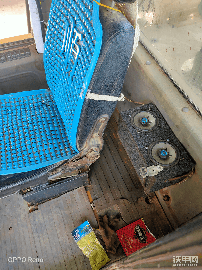

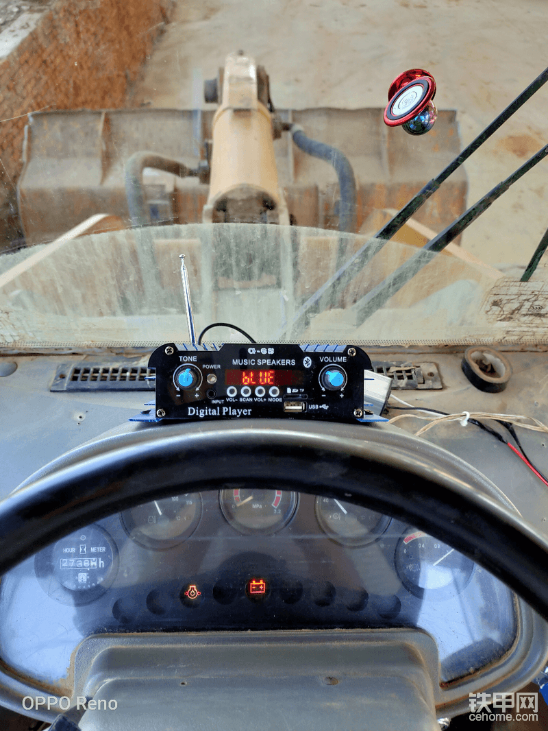

这一套花了300多自己组装的,我也想过买个低音炮直接装上,那样又省时间!但是我还是喜欢自己动手组装那样才有意思!自己买功放机,自己买喇叭和箱体,自己搭配,想怎么样就怎么样!主要是感受组装的乐趣!音响挂的地方是以前空调风机的地方拆不下来了才突发奇想把音响拿螺丝拧上去的

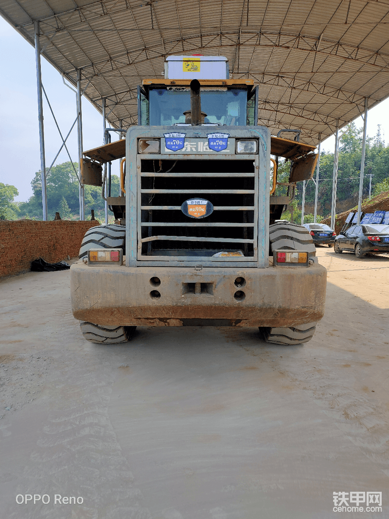

先给你我新换的胎怎么样!
这是音响效果!
