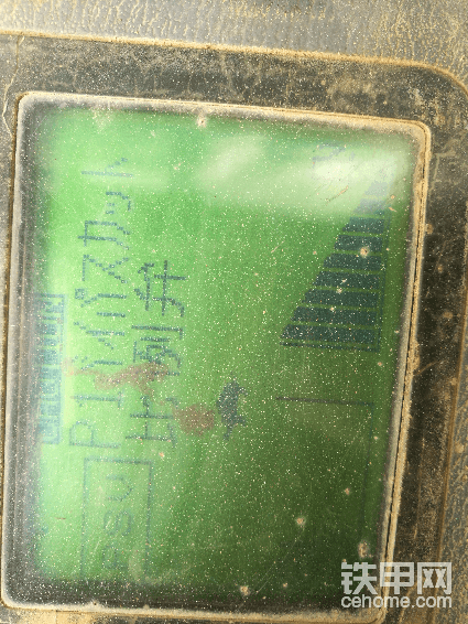

铁甲网首页 铁甲论坛 神钢120p1代码响怎么回事 发帖 评论 神钢120p1代码响怎么回事 185****4090 2019-05-17 1.1万 4 报警异常,然后开中臂慢 神钢 故障咨询 图片 发表回帖 全部评论 微信追梦人 2019-05-17 路过学习 回复(0) 相思无用 2019-05-17 液压泵上的电磁阀问题,可能插头松了。P1是前泵,检查靠发动机那边的电磁阀 回复(0) 已展示全部评论 为你推荐 进口神钢200-8求大神指教 Ordinary_me 2021-02-21 4324 8 神鋼250挖機故障I113怎麼解決, 手机用户bclop06 2021-01-13 6999 3 神钢130—8这个叫什么有点漏机油 挖机雕侠693 2020-12-25 5432 4 有没有大神来指点指点,这个神杆75的杆8的 挖机矮脚虎677 2020-12-17 4745 4 找大神指点 挖机锦豹子537 2020-12-10 2924 2 神钢挖机空调出现HLE不能调温,但是制冷 挖机神算子1105 2020-11-13 1.6万 10
