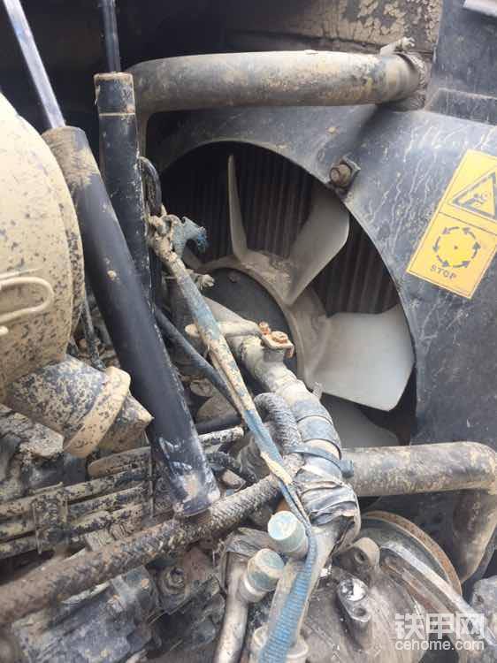

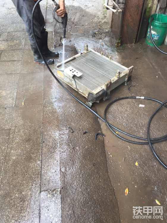

就在两天前挖机下河涌清垃圾,原本垫钢板没什么问题,就是有那么三十来米水深超过链板了,刚开始过还没什么事,走着走着就越走越深了,泥又是那种泥浆状了,走又走一半了本来想着往回走的,走一步艾妈吖,不行越走越深水都得进驾驶室了,没办法只能硬着头皮往前走了,那走的我心中是一万个吃草神兽马奔腾啊,早前就让施工员把水给抽干了,也答应的好好的,等我做到水深位置跟哥们讲没工人过来开工,让我试着走走看,那就试着过一下,真泥马心痛机子,等机子过了水深位置,下机一看整个发动机全是泥浆了,风叶啊,水箱叶面啊,底盘啊,全堵死,两小时后立马报警高温了,没办法又下机找了一户人家借了20米水管先表面清洁下水箱,顶着用看着水温表,前前后后高温报警三次,不得不停下来冲冲水箱,终于上到岸上来了,立马休息一天准备开搞洗水箱,先前没把工具买齐,前后跑了两趟才买齐工具,关键是这是个孤岛,买东西还得过渡船出去外面镇上,叫人家来拆一听在岛上不来气死,真心累,一个人楞是搞了一天……

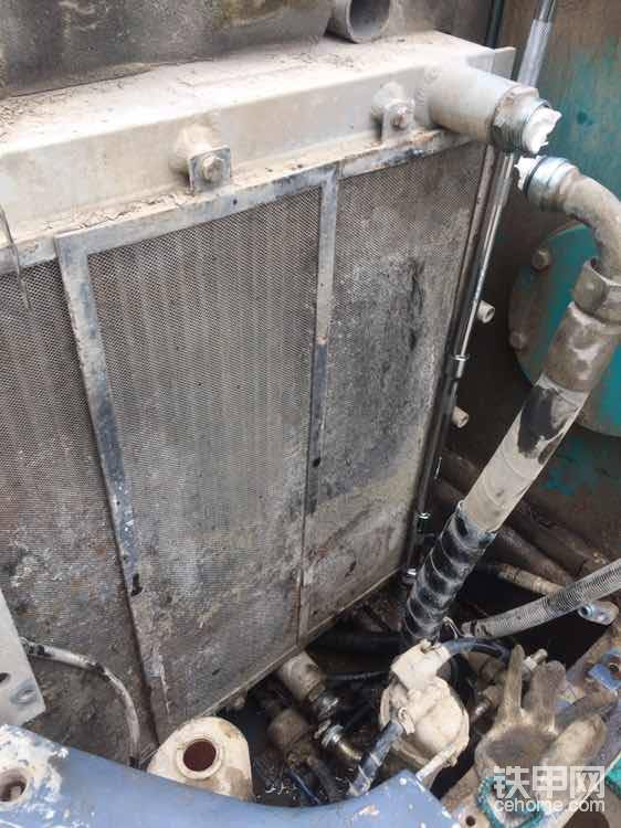

就是风叶罩底部螺丝贼慢拆,手下不去没地方用力板手放不下,最后是把水箱基座螺丝拆完了用东西把水箱顶高了才把叶罩拆了下来

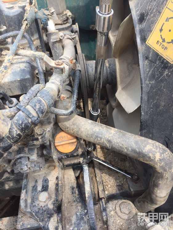

接下来还算顺利
接下来还算顺利

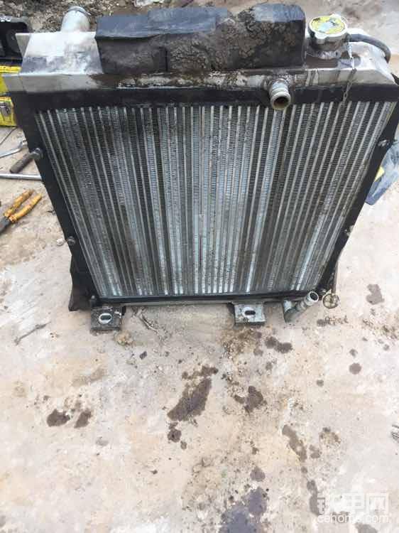

这拆出来底盘全是泥,顺便说一下这款机液压散热跟水箱散热连体的,拆的时候把液压口用东西堵好了怕进泥,

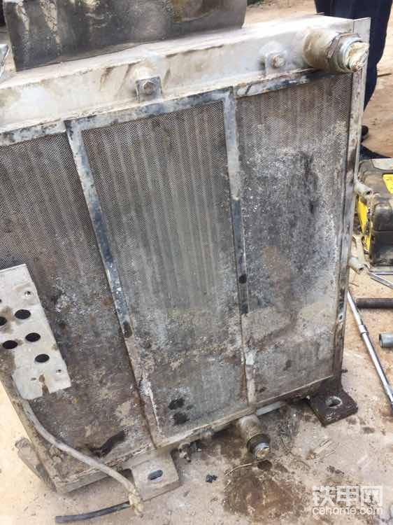

就是有点重一个人搬有点吃力
就是有点重一个人搬有点吃力
