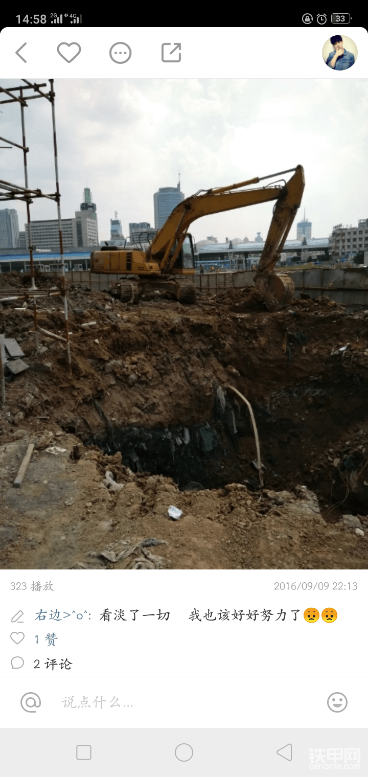

不经常拍照    下边是我快手上作品的截图

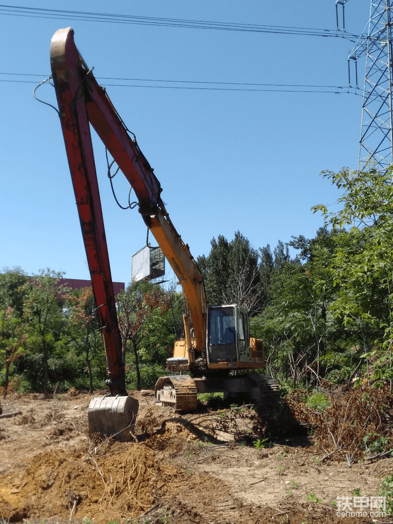

栾老板的神车利勃海尔914带18米加长臂     毫无压力

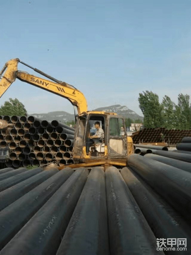

我表哥家的09年老三一    我也是在这车上学徒出来的
用刷子刷的漆有点粗糙   全是快没原装件了   这车也给我哥挣钱了

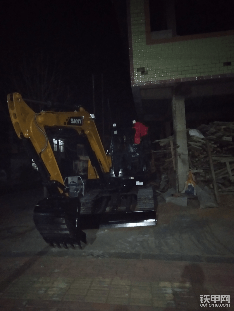

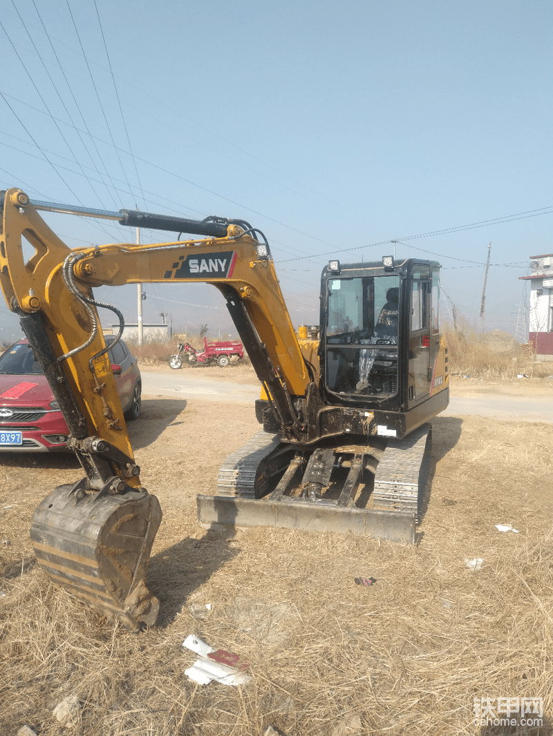

2019年1月   拼拼凑凑  父母支持   加用我哥家的三一65置换  提了辆三一55     现在应该说是55-10吧

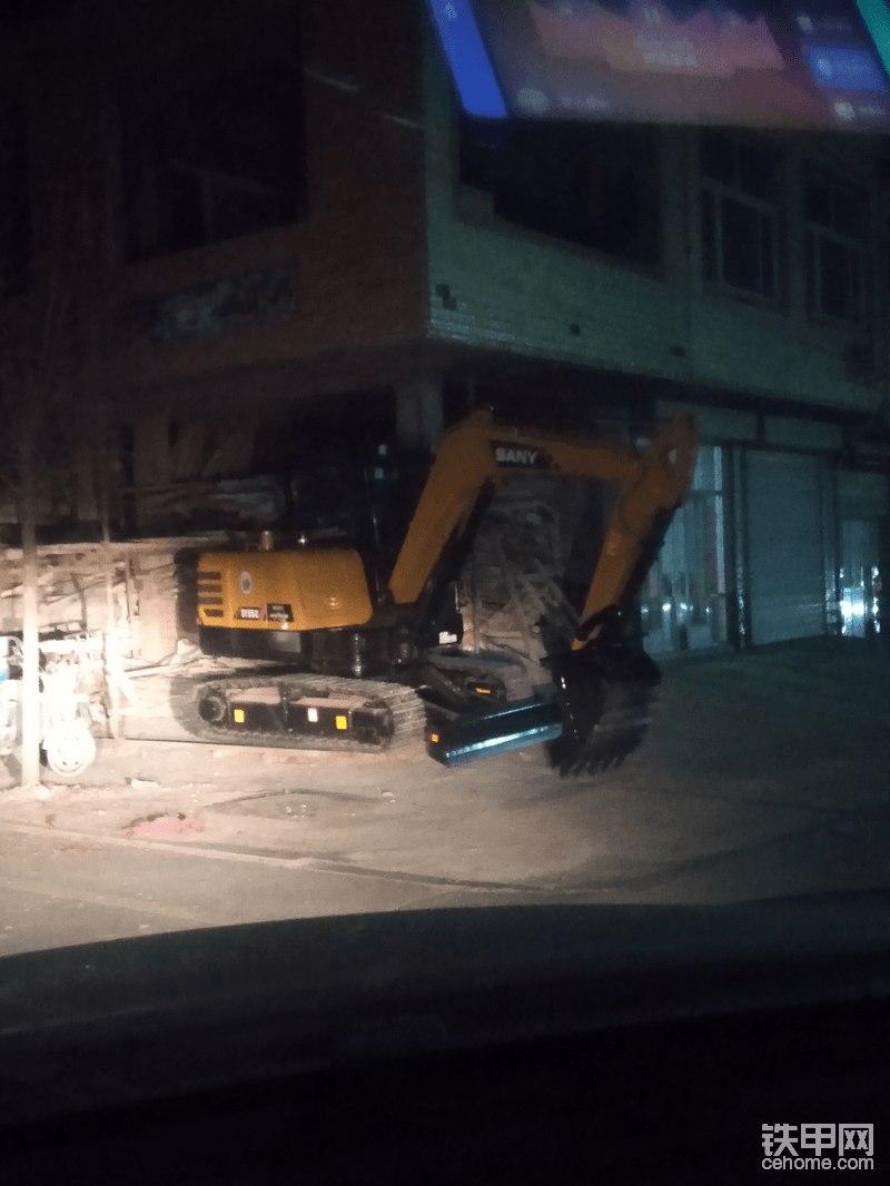

新车下午6点多到的家

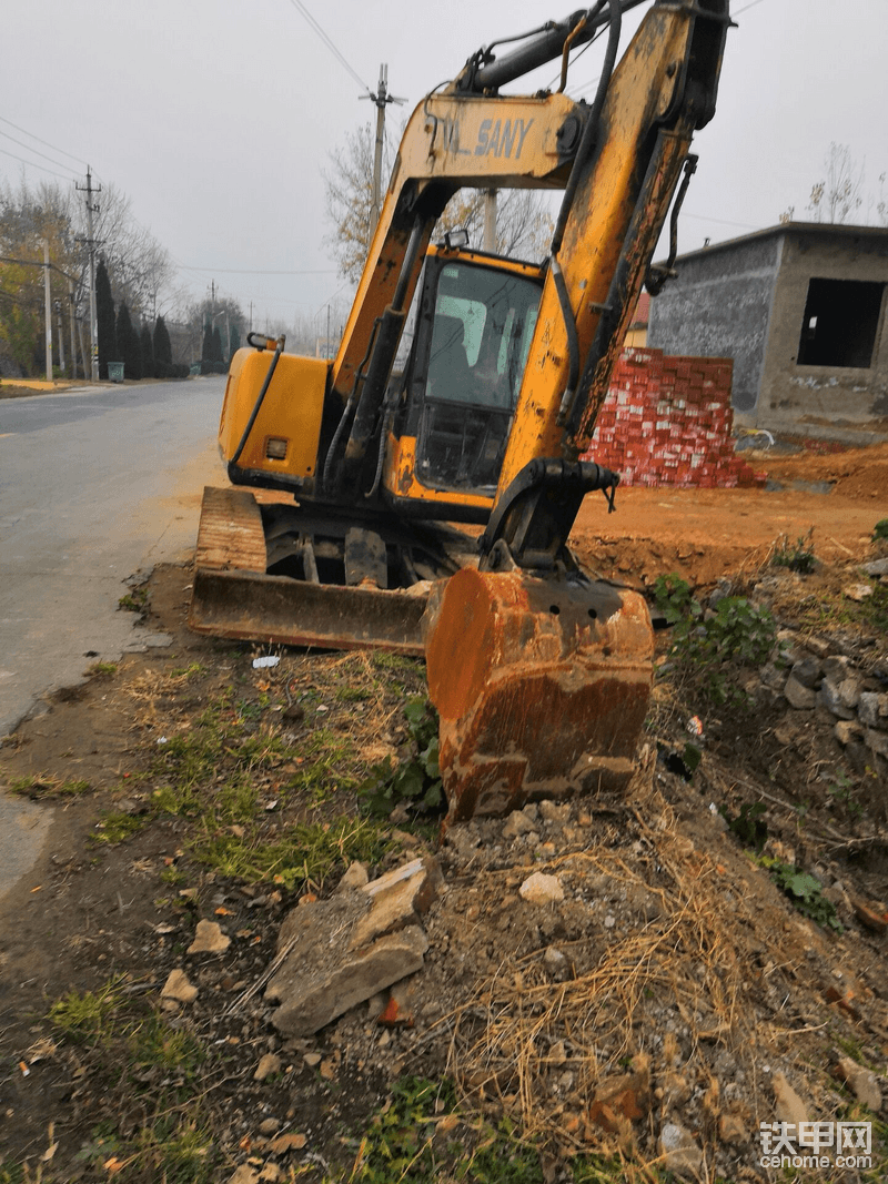

由于是农村活    树枝啥的    刮剐蹭蹭    再加车身又宽    比徐工60    现代60     沃尔沃55都宽15公分左右      划痕不少      没有新车样子了     80小时加装了油锤管路    是先导阀的那种
最近400多小时  全身上下脏兮兮      看着像2000小时开外的车

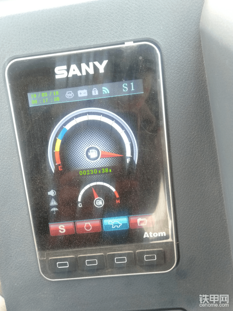

仪表简洁功能强大
-9比-10按键多
仪表简洁功能强大
-9比-10按键多

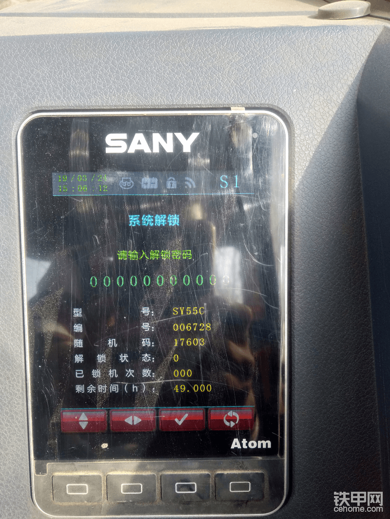

公司说给试试锁机能用不就这样了
这是干么    咱也不敢问
给发个密码输上自己解开的
公司说给试试锁机能用不就这样了
这是干么    咱也不敢问
给发个密码输上自己解开的

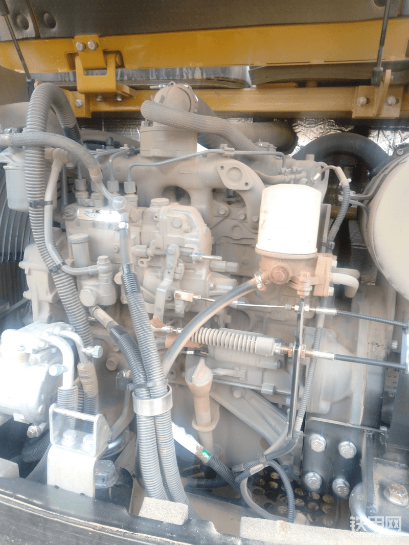

五十铃发动机   好像是庆铃的    不带增压器
一打火冒一缕黑烟      当然不冒黑烟的发动机是没灵魂的<img class="smiley" src="/img/smiley/new/tiejia3.gif"><img class="smiley" src="/img/smiley/new/tiejia3.gif">
 还是24v的电压     电子油门    带自动怠速挺方便
五十铃发动机   好像是庆铃的    不带增压器

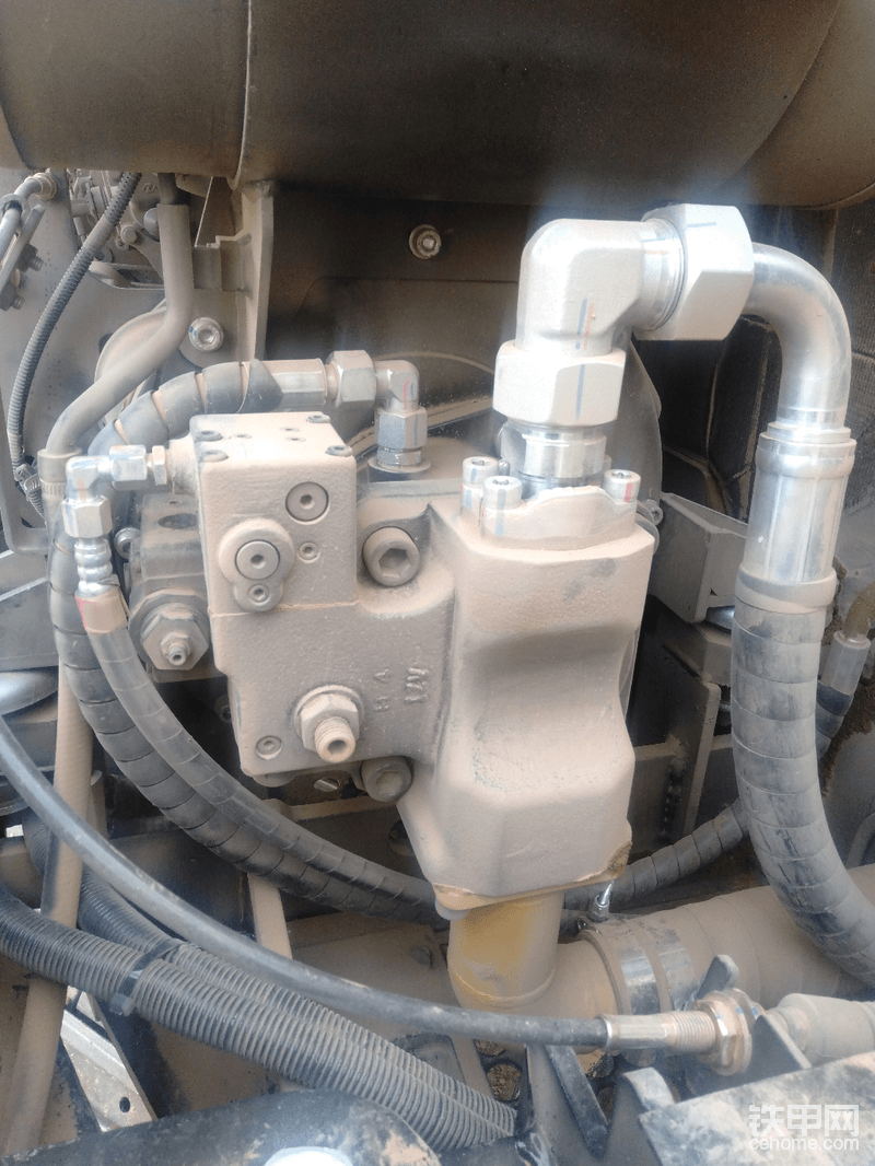

川崎的液压泵与   徐工60    三一75   60一样的
80小时接头上有点油泥现在没了     好像是装配时抹的黄油
比老款的力士乐泵流量大
比老款的力士乐泵流量大

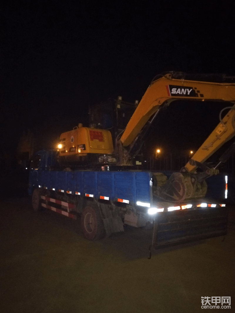

刚买挖机后买个唐骏欧铃4米2的拖车      油刹的      拖着挖机稍微有点坡就刹不住往后溜    把挖子玻璃    就是带弧的那快 被树枝捅烂了    那是挖子才300小时心痛死了

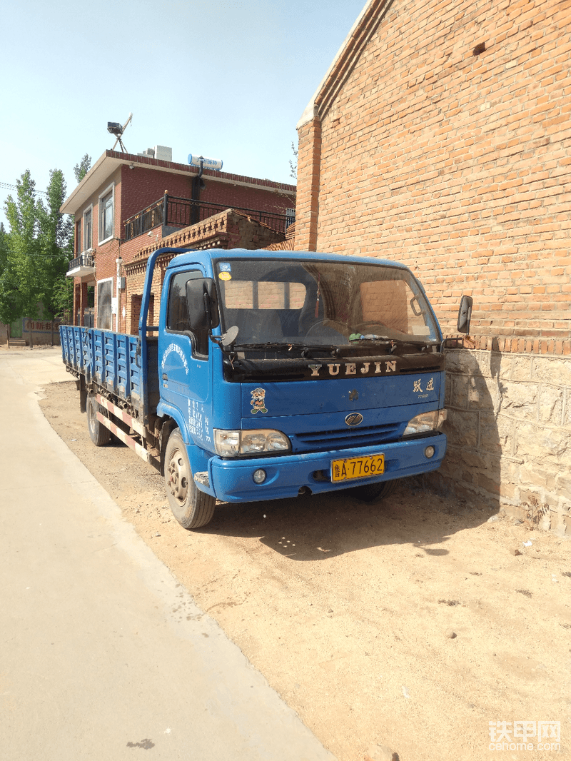

后来又拼拼凑凑买了这辆5米2跃进     气刹的   自己找人改的断气 阀    花800多   方向盘也轻
拖着挖子在好的油漆路上跑到70迈没压力   空车高速上能跑到130迈

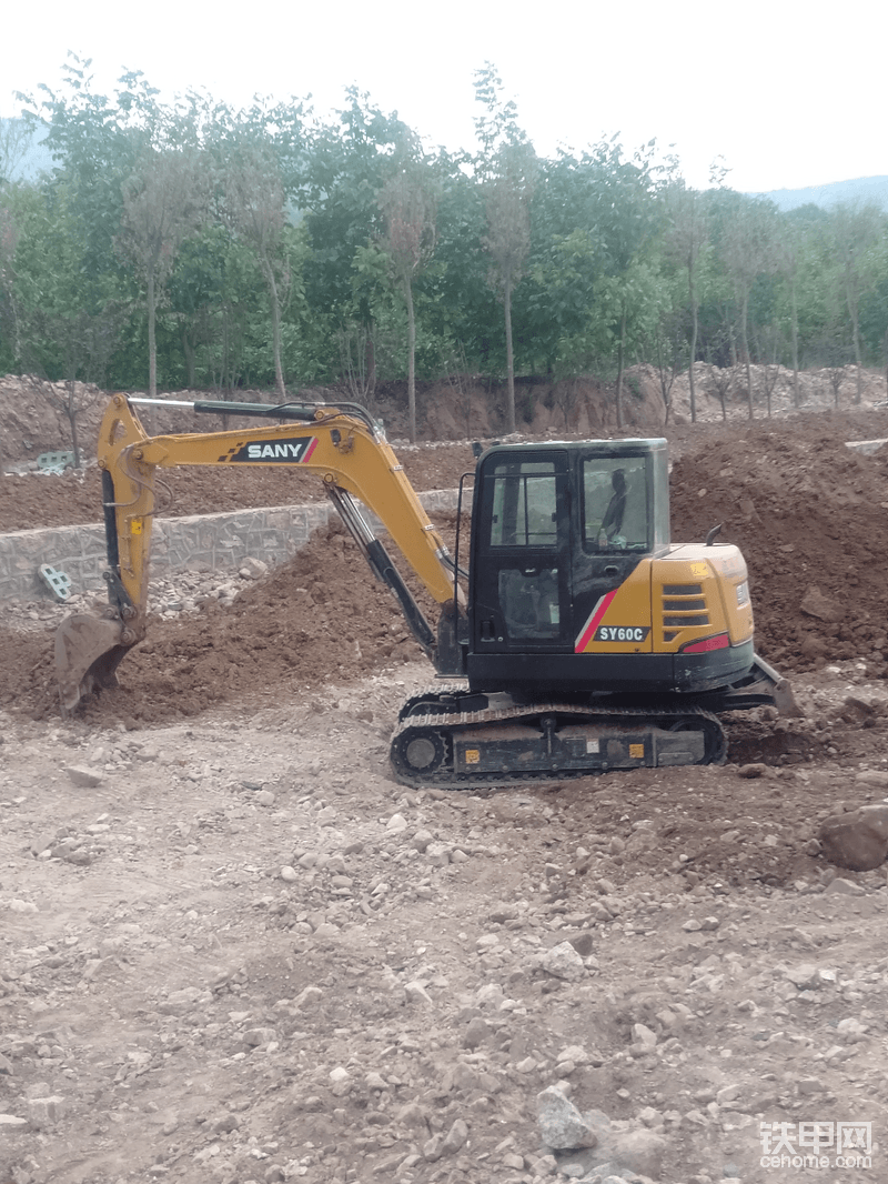

总体来说三一55    还是不错的
 有劲动作快    旋转快提臂快    就是行走没劲
还是很省油的   毕竟自重 5吨98的
 车身地盘2米05宽    干起活来也稳    比徐工和卡特3055沃尔沃55稳    斗容大结实    劲头比卡特徐工还要足
 不过出厂调校的泵流量大     导致了冒黑烟憋车油耗高       新车8个小时200块钱的油      200小时调了调泵         8小时4格油门140块钱   混台班一格油门110块钱的油     我们这边油价5块
  400小点导向轮弹簧螺丝滑了   导致履带很紧还   售后直接给换了新的     售后态度还是不错的

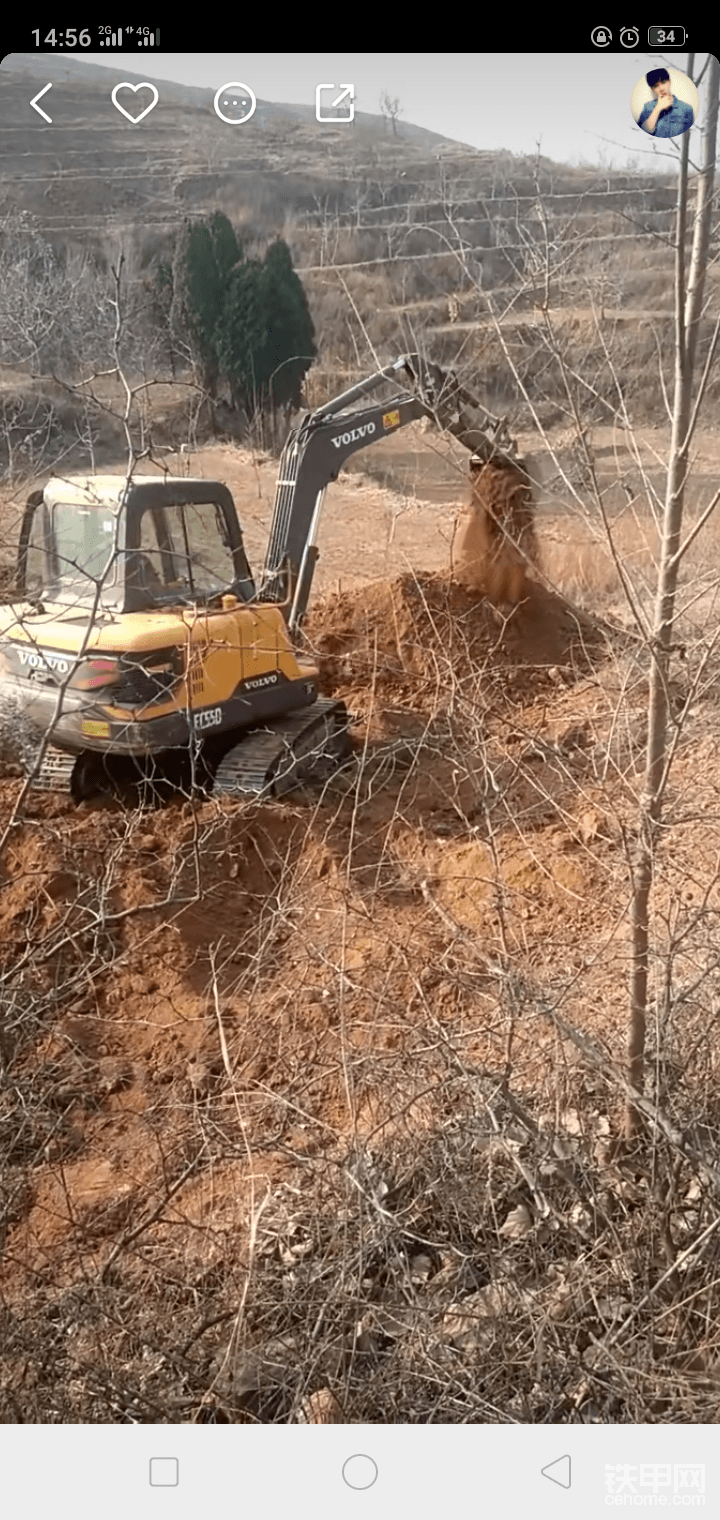

下边是朋友的卡特还有栾老板的沃尔沃

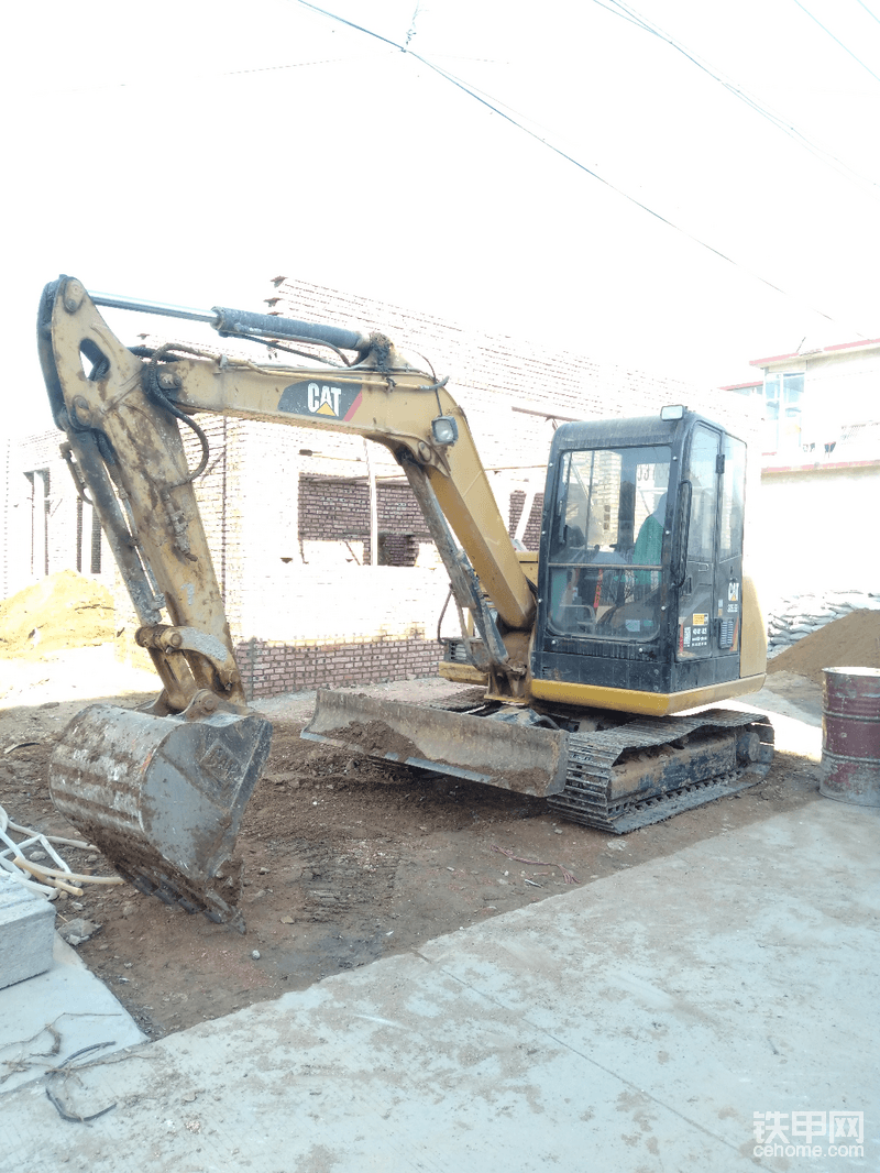

1500小时的卡特
久保田发动机    电子油门  一键怠速   驾驶室小手柄沉
与三一斗子差不多大    卡特的视觉上看着是大
臂短   比三一徐工短的不少     好像是1米95的地盘宽度
行走有劲     小臂动作比三一快   大臂旋转没三一快
起大臂发啃老难受了    卡特3055e2的通病
自我感觉卡特钢材不是很好钢材薄
1500小时的卡特
自我感觉卡特钢材不是很好钢材薄

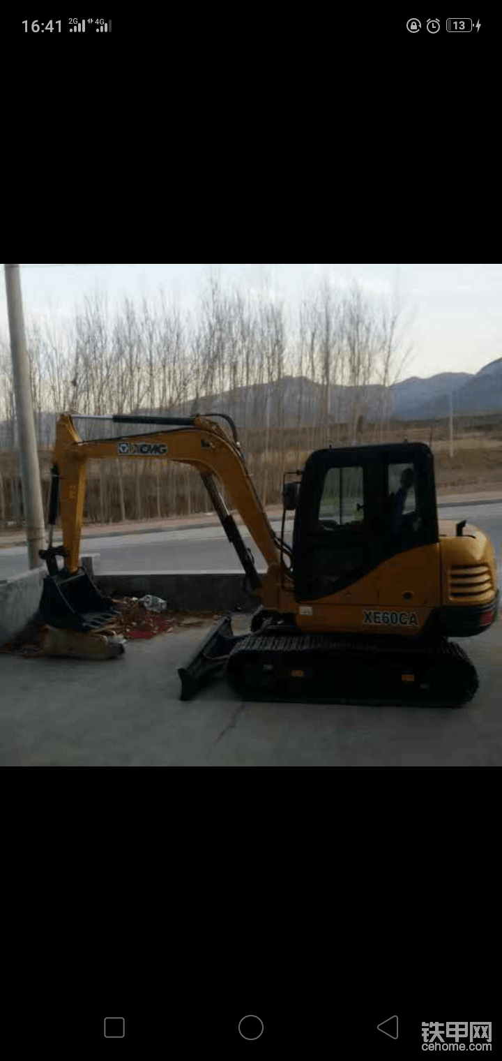

我们镇上的徐工    好像我们镇19辆小挖     有7辆是徐工60       就两辆三一
可能是因为徐工价格感人吧
可能是因为徐工价格感人吧
