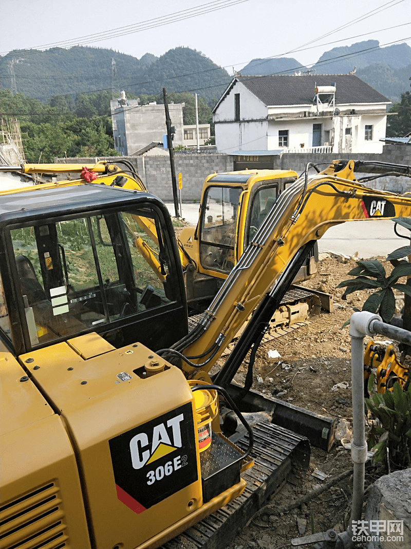

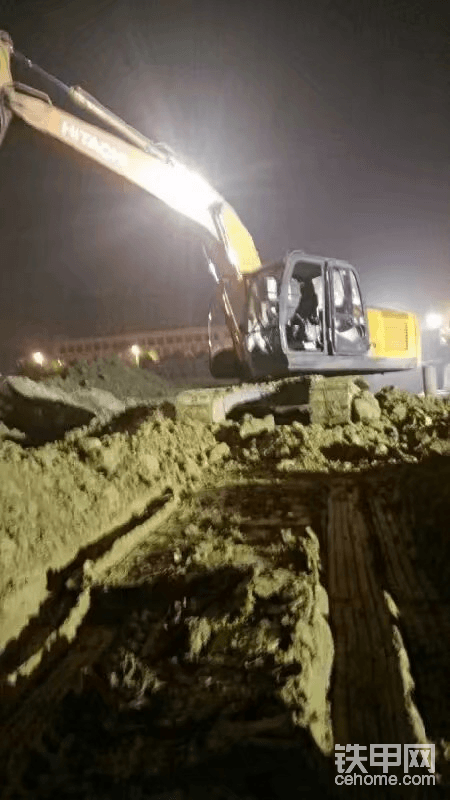

306E2这款机子从今年的三月份从朋友那买过来到现在已经快三个月了,以前不知道小卡特怎么样,没怎么开过,自己没买挖机之前一直都是给别人开大挖机多,以前卡特的机型开过336   330.329.326.320.都开过,卡特给我的感觉就是力气是大,行走很有力,臂有点短,油耗有点高,特别是336D ,但速度和动作并不是很快,开久了感觉还有点慢,我以前开过日立和住友,还有神钢,住友和日立给我的映象还挺深,速度和动作比卡特快,行走也挺有力,记得第一次开日立时,刚开始上去不知道机子性能油门被我搞大了点,上去一试动作像“飞机”一样,感觉拿不住它,最后把油门调到中油门上点,慢慢试应,才习惯的!

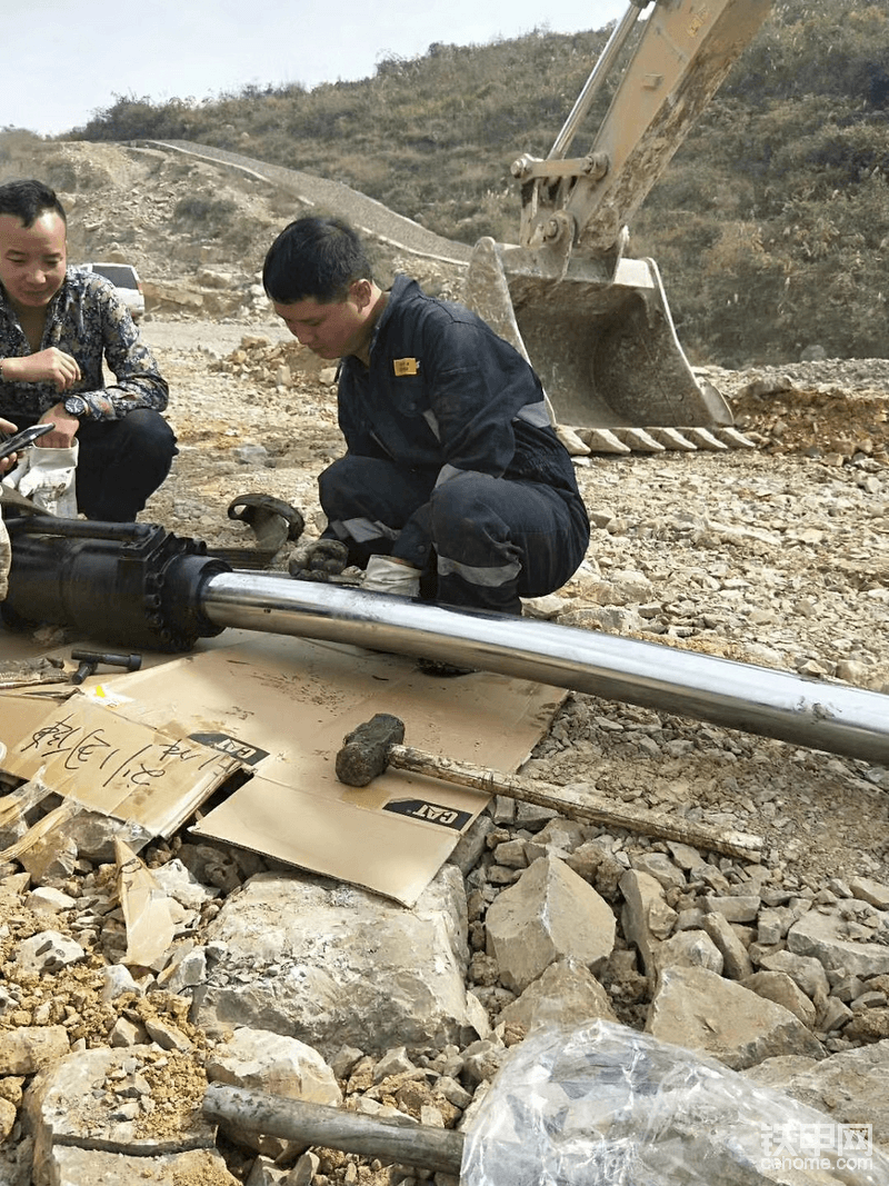

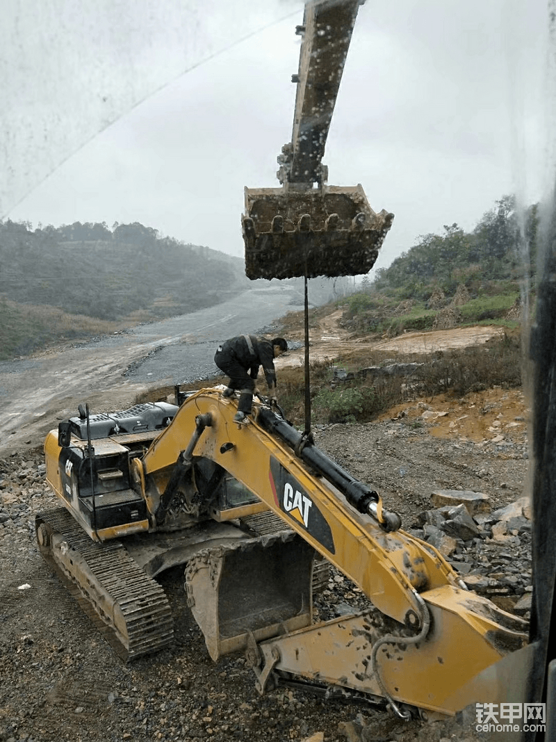

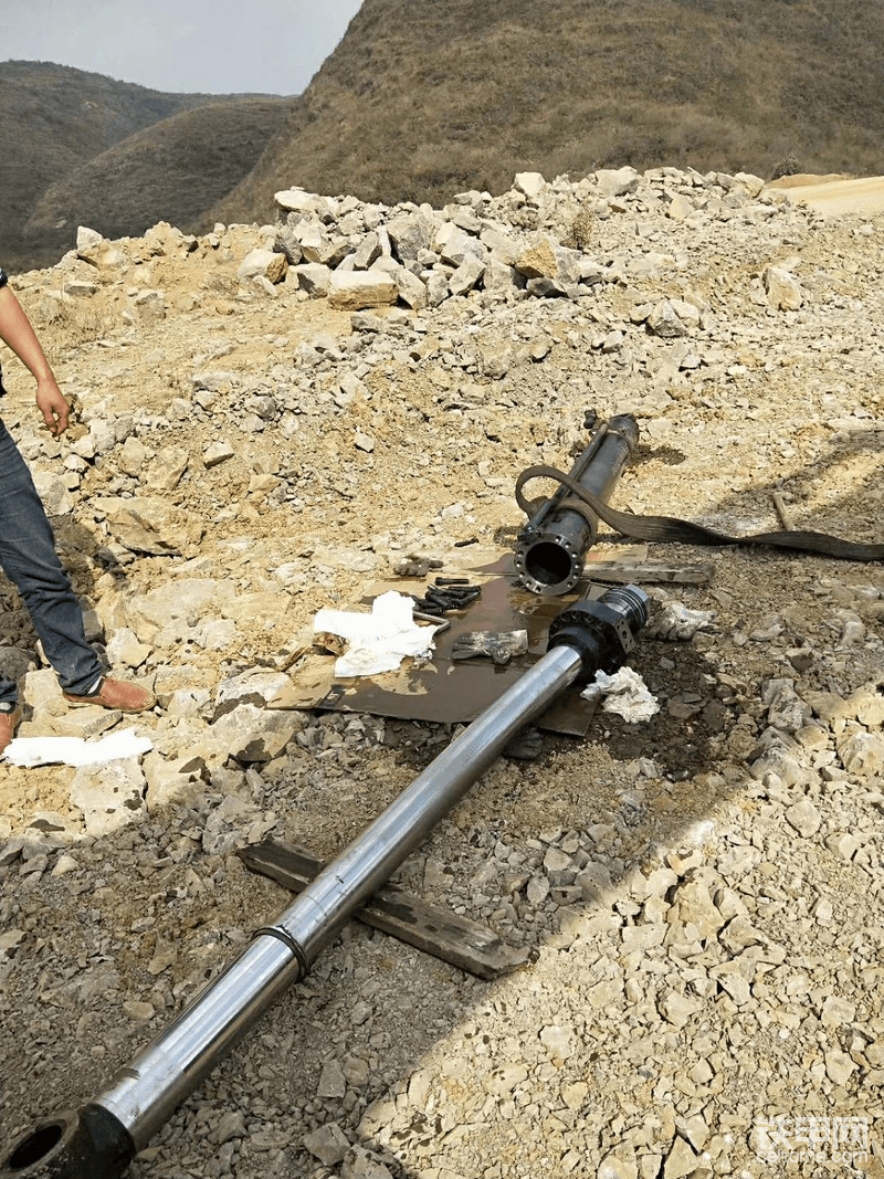

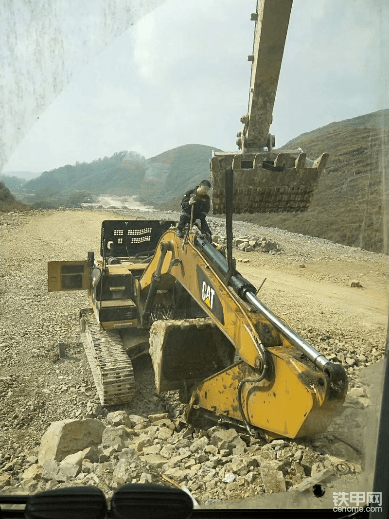

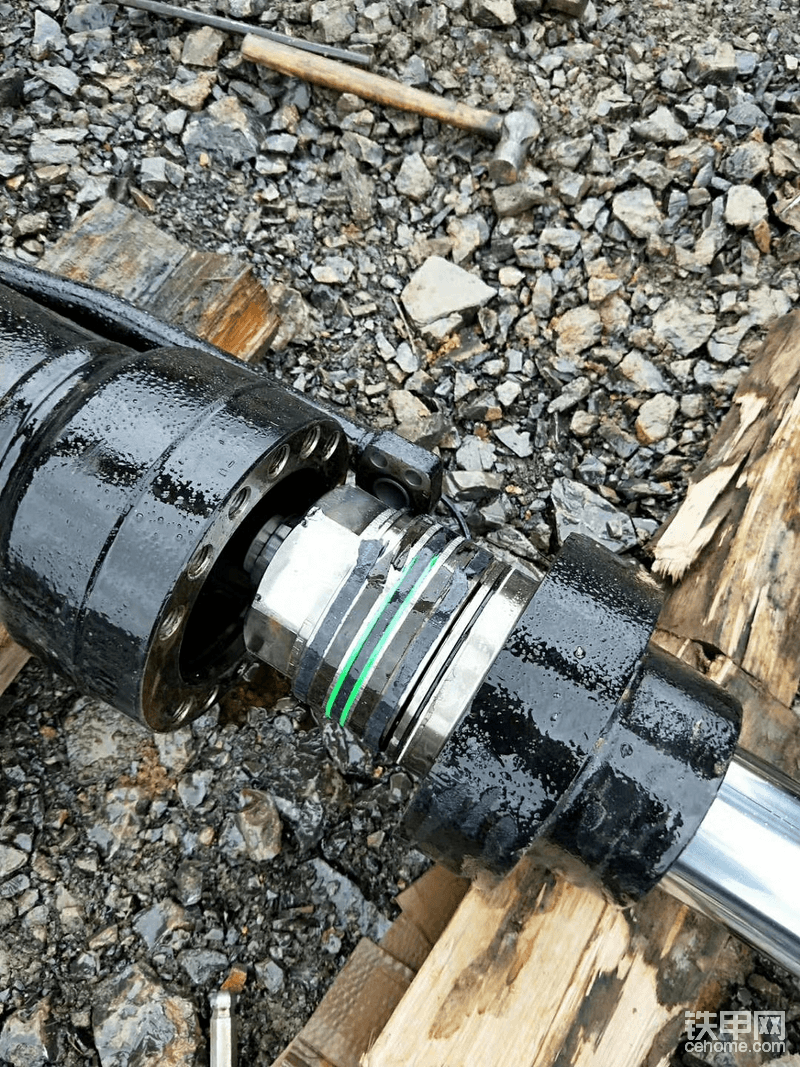

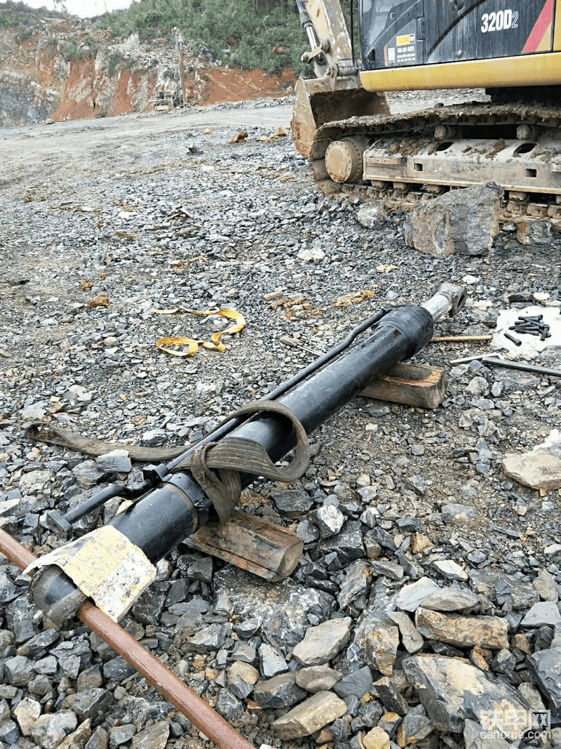

干到,快过年时,另一台330D2L,也出问题了,问题还不小,有一天干着干着,开330那个师父说机子小臂升出去会自己收回来,机子没力,最后叫他停了,让卡特公司来检查,卡特公司来之后,看了看油缸表面也是好的,没碰到过,也没刮痕,最后把油缸拆了出来一看,才知道是油缸大螺帽松动,导致拉缸了,缸套和油缸都没用了,有部份铁渣都串到液压油箱里面了,很麻烦
后来,公司发了一根新的油缸总承来换了,还清洗了液压油箱和管路,最后搞好了,又干了一个多月活,有一天又出问题了,驾驶员正在干活修路,干着干着,油缸突然就自己顶弯了,喷出了油,师傅也没碰到哪,工地上开车的都亲眼看到,最又给卡特公司打电话,公司派人来检查,说是驾驶员的问题,说干活时用力太猛造成的,工地老板听了,一肚子火,跟卡特公司打电话,说修就修,不修法院见。走法律程序。就这样挖机停了十来天,最后又不知道怎么协调好了,又重新给换了根新的油缸总承。才一年多的机子,就出现这样的问题,是质量还是师傅不会开,我们也不敢说!

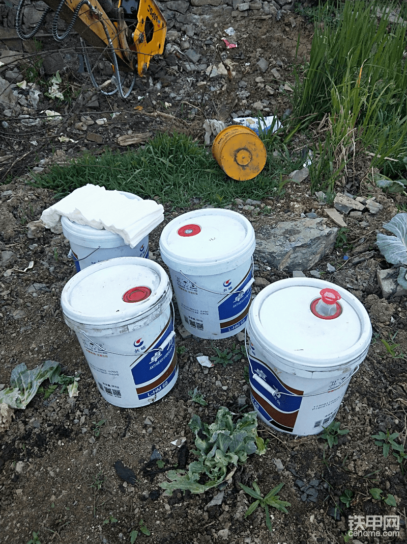

很多同行都说,卡特的质量不如以前了,我也不知道是不是这样,我今年买的这台卡特小挖,用到现在,优点就是行走还算有力,动作协调性还不错,速度不算快,缺点就是冷车做动作液压泵有点异响,就那么几秒,热机子就好了,上次换液压油,加完液压油之后液压泵响得很厉害,液压油用的是长城的,不知道是液压泵进空气,还是液压油的问题,响了半个小时,做做动作,就不响了,到现在还算正常,也不知道以后会怎么样,先用着吧。希望我这台不要再出问题,毕竟钱来之不易,父母还指望着我早点回本呢!
