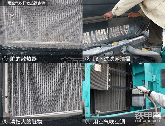

可能南方的朋友 已经经历了漫天飞舞杨柳絮的季节,漫天飞舞的柳絮不仅影响视线,还带来许多细菌,搞的许多易敏人群咳嗽喷嚏不断,更讨厌的是这些飞絮特别喜欢粘附到车辆的各种散热器上,导致机器高温,这些柳絮的累积还带来了特别高的火灾隐患,所以说柳絮纷飞的季节,挖机郎是不得不防的。
其实预防和清理这些杨柳絮其实是非常简单的,那就是勤劳了,那么我们勤劳的小mi蜂们就可以在杨柳絮到来之前,用高压气体,或者雾化高压水清理散热器,滤网,液压油散热器,当然空调滤芯也有必要清理一下的哦。清理完这些之后我们的机械就可以保持散热畅通了。
然后下一步的话,我们勤劳的小mi蜂们就可以买一些纱窗网固定在侧门通风处,这样的话就可以避免柳絮进入水箱里边的散热孔,当然这不是一劳永逸的,还是要每天清理纱网上边的柳絮。
这些工作工作做好以后,我们勤劳的小mi蜂们就可以安心工作了,不过记得下班之后,及时清理犄角旮旯残存的杨柳絮。以及及时检查发动机皮带的松紧度。毕竟铁兄弟正常工作,我们才能安心赚钱呀!
更要注意的是,杨柳絮特别易燃。这个要特别特别注意。勤劳的小mi蜂们要注意机械内部的清洁。及时清理残存的油污。有老化的电线要及时更换。
