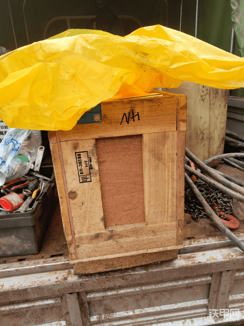

之后就是联系配件修理工,这就尴尬了,五一放假,修理厂也跟着放假,因为发不了配件。要不就是没配件有人,我郁闷的!最后联系到一家有库存货的修理厂,然后就直接让他们修理工来了,因为质保,你们懂这里面的道理!大半夜找了个长安车送过来!

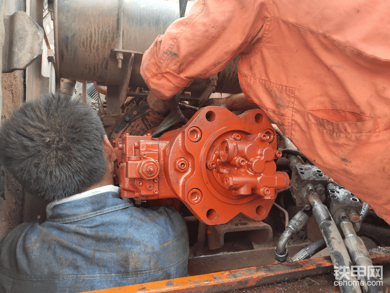

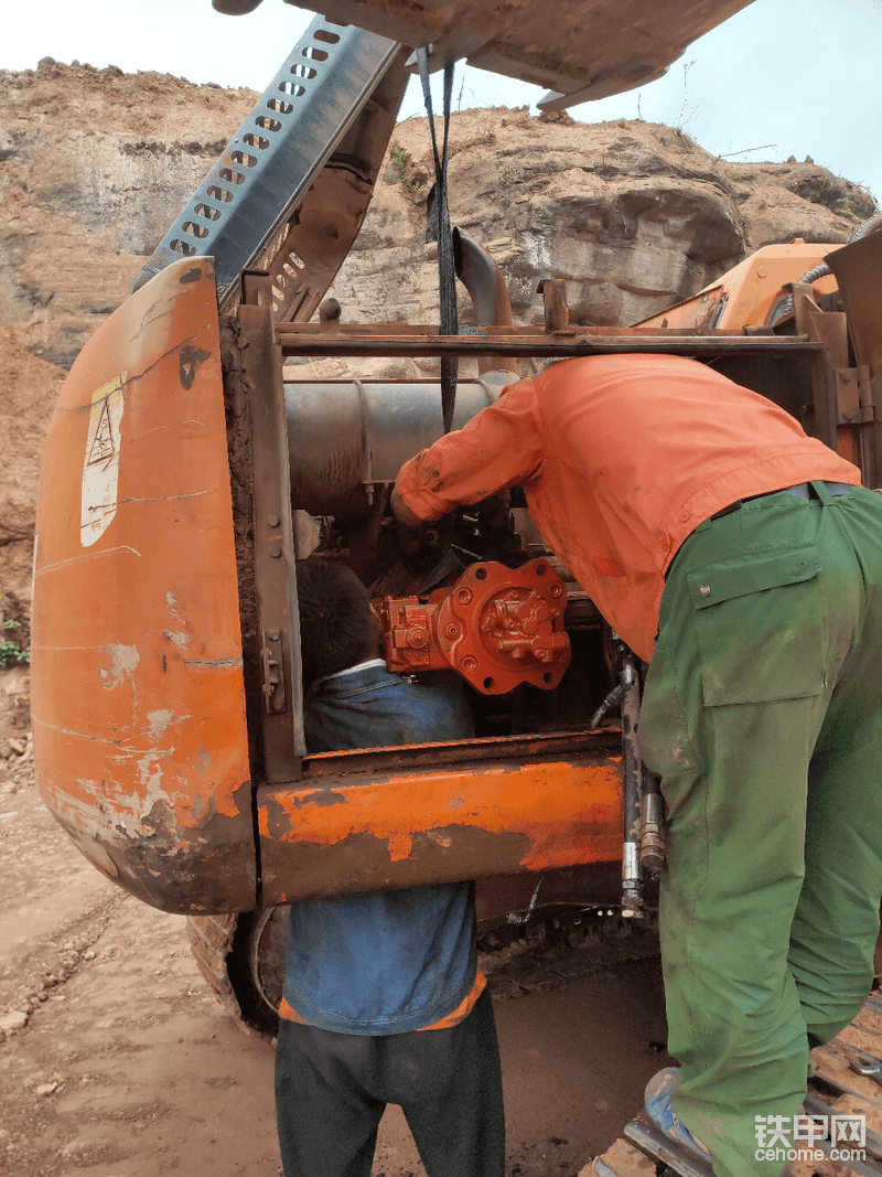

今天天气还行,不热,也不是很冷,适合干活!修理工努力拆卸中……修理厂生意好的爆!没人手,把焊工师傅(红衣服的师傅)都拉来打下手了!

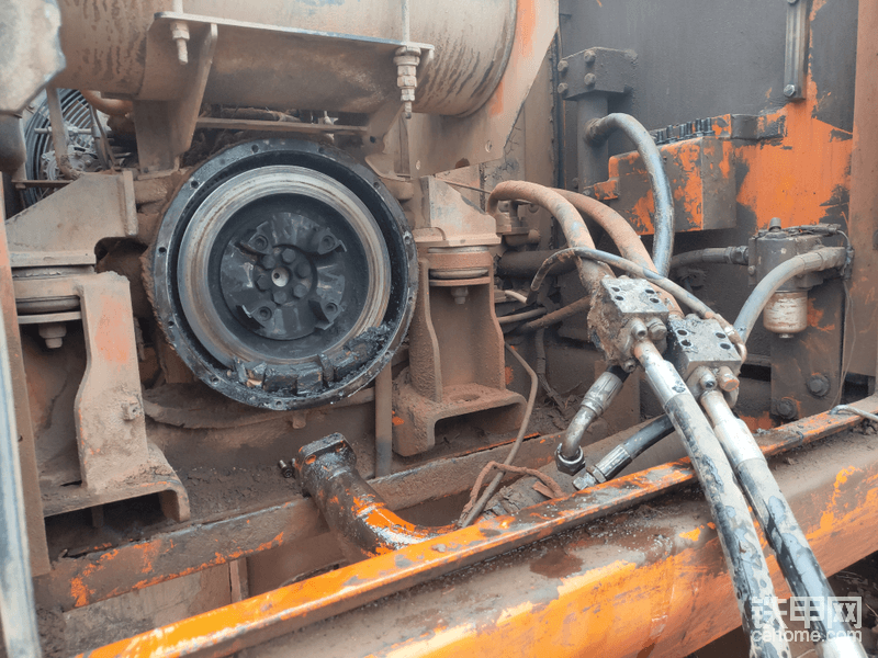

拆下来了,额⊙∀⊙!这货里面有点惨不忍睹哟!

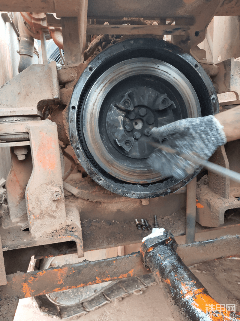

胶环卡扣有损坏,由于没有带配件,迫于无奈只能先用着!(这个是不建议的,内部配件有损坏,一定更换,免得后期更换费时费钱还费力!)
里面一个字“残”!!胶环打的稀巴烂!至于原因你们应该都了解!<img class="smiley" src="/img/smiley/new/tiejia14.gif"><img class="smiley" src="/img/smiley/new/tiejia14.gif"><img class="smiley" src="/img/smiley/new/tiejia14.gif"><img class="smiley" src="/img/smiley/new/tiejia14.gif"><img class="smiley" src="/img/smiley/new/tiejia14.gif"><img class="smiley" src="/img/smiley/new/tiejia14.gif">

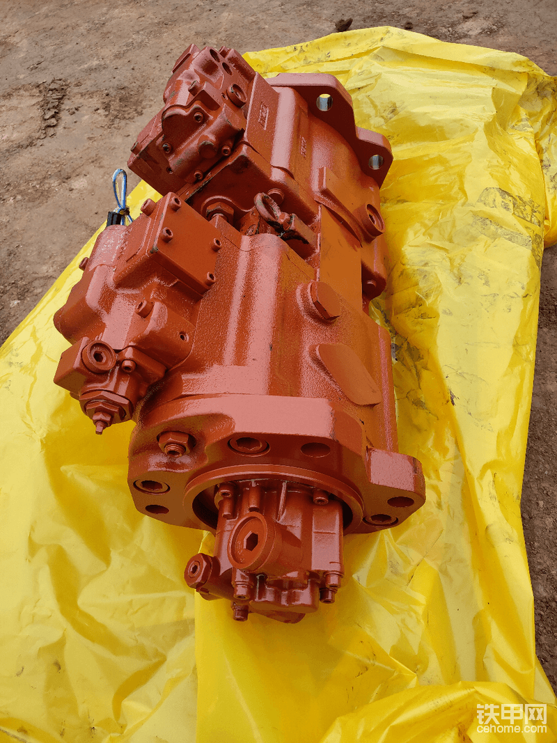

今天的主角,哎![表情][表情][表情][表情]
红红的,愿你伴我红红火火!
红红的,愿你伴我红红火火!

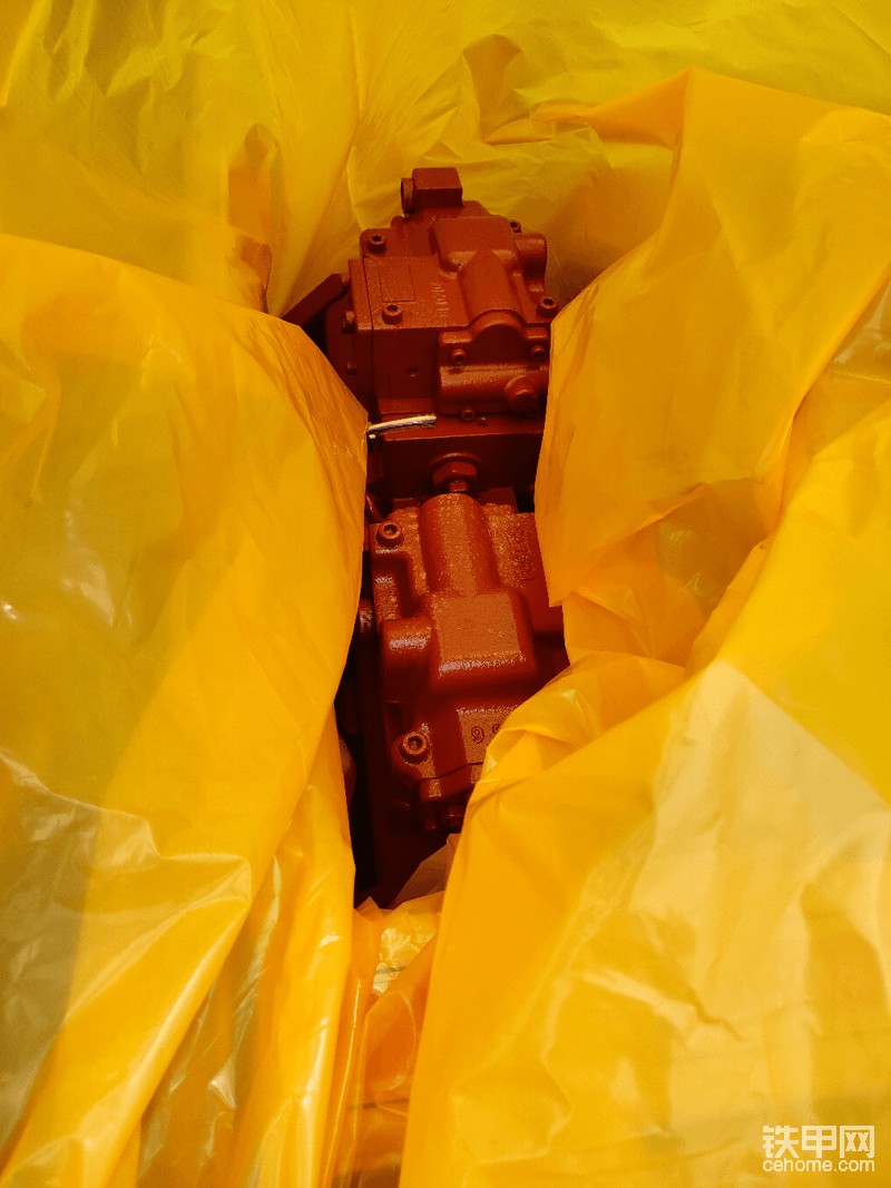

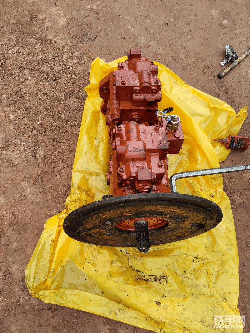

打开那包装,欧耶!这家伙和原车的一模一样,就贴牌不一样,请问这价格为啥差那么多!!

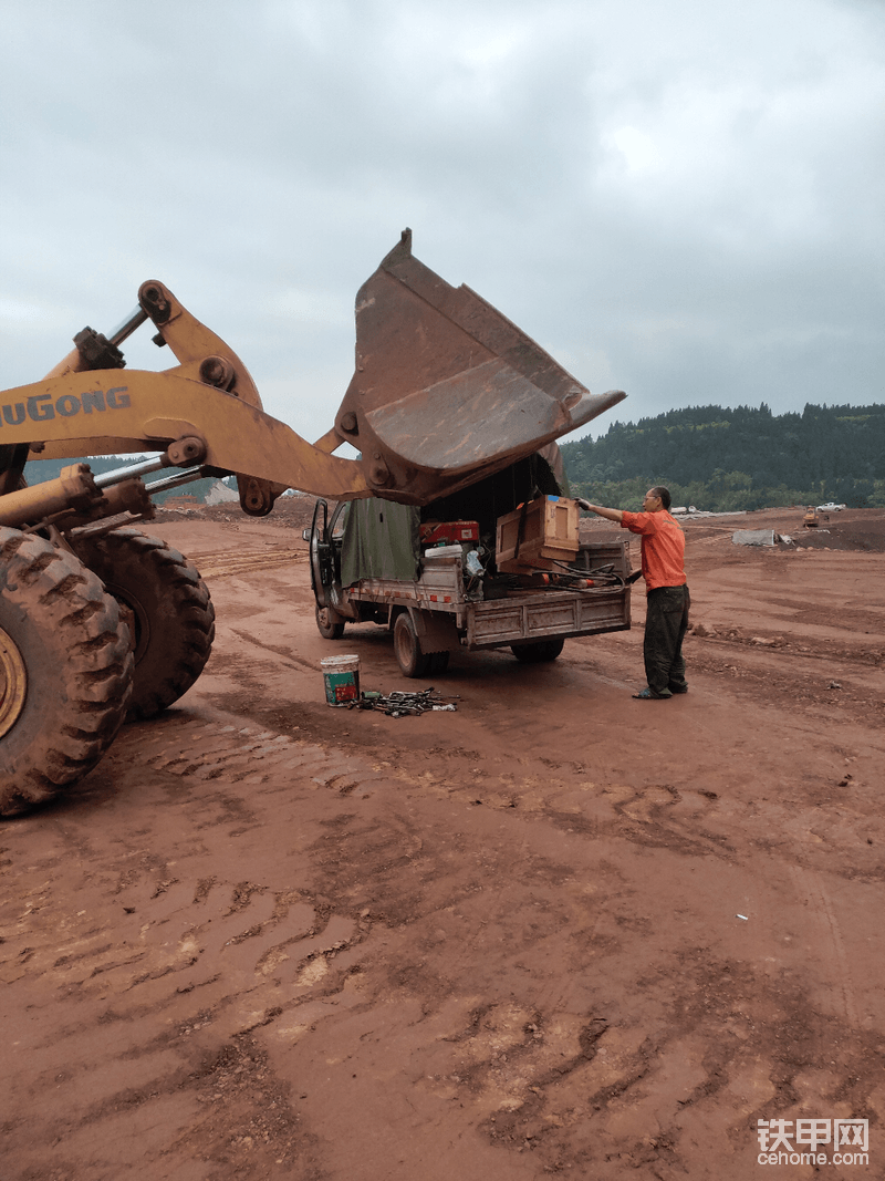

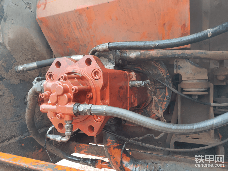

一切就绪装机,装载机吊装,很省事省力!感谢装载机师傅的支持!
这里在对接,有点不好对,还好有装载机吊着,慢慢对!然后就是把原来的管子装回去,传感器装回去,最后就是把泵里加满液压油,必须两个泵都加满!中途没拍照!
完工,大吉大利!擦拭,准备试机看有没有漏油!
最后完美试机,一切正常,压力也合适!不憋车!动作正常!试了一圈后师傅说没问题,搞定收工!吃午饭,此时已经是下午4点了,感谢两位师傅,辛苦了!当时我自己都快饿的不行了,修理师傅没说一句抱怨的话,给你们点赞!![表情][表情][表情][表情]
