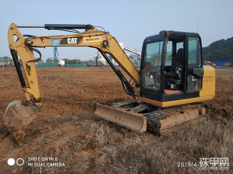

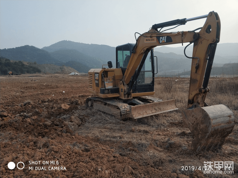

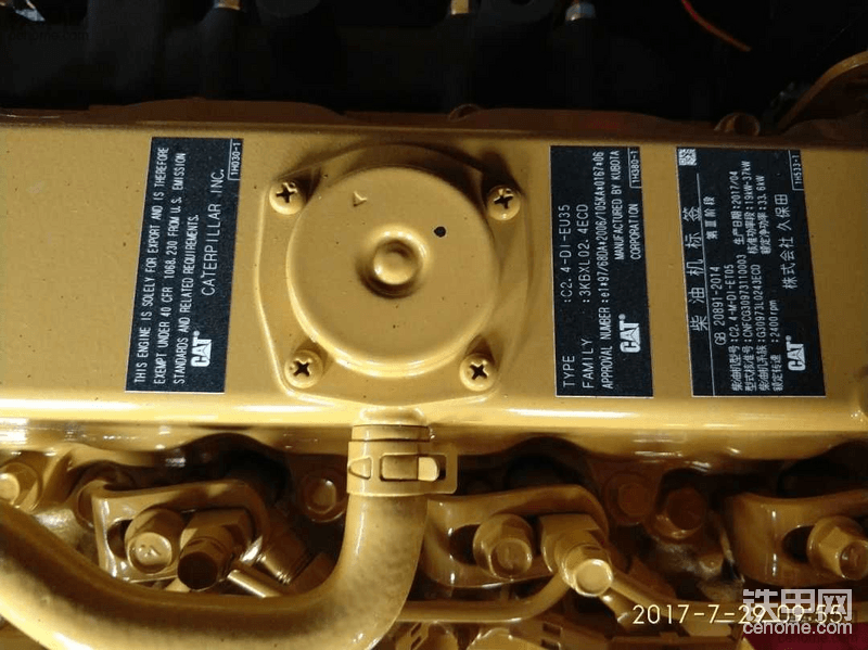

2017年7月底我那个305.5E2提车,1700小时,我主要干的包月活。干活开一半油门,油耗4升,久保田进口2.4自吸发动机,34KW。

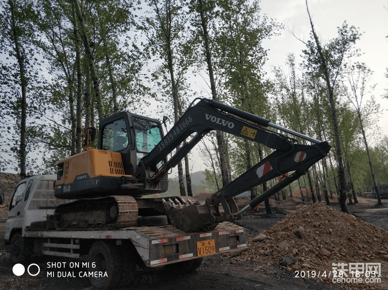

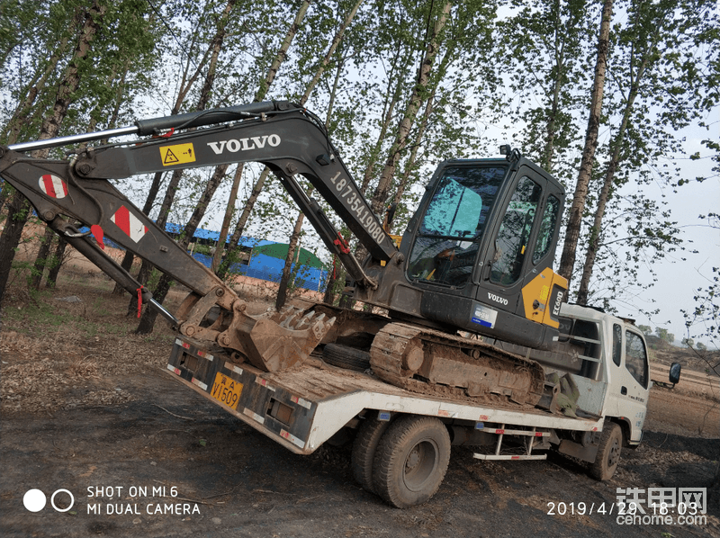

      2017年11月份沃尔沃55D提车,2100小时,他主要以打游击为主,同样是一半油门,油耗4升。久保田合资2.6涡轮增压发动机,36KW。铭牌小时无锡生产

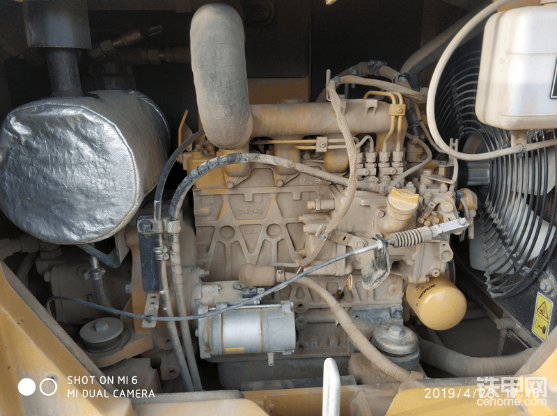

卡特发动机简单,宽松。
卡特发动机简单,宽松。

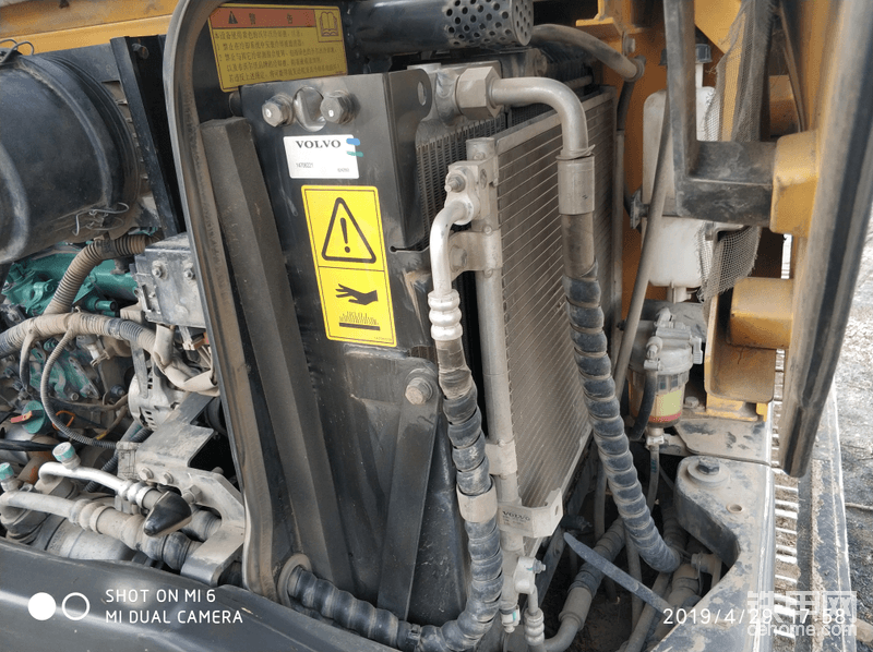

沃尔沃水箱
沃尔沃水箱

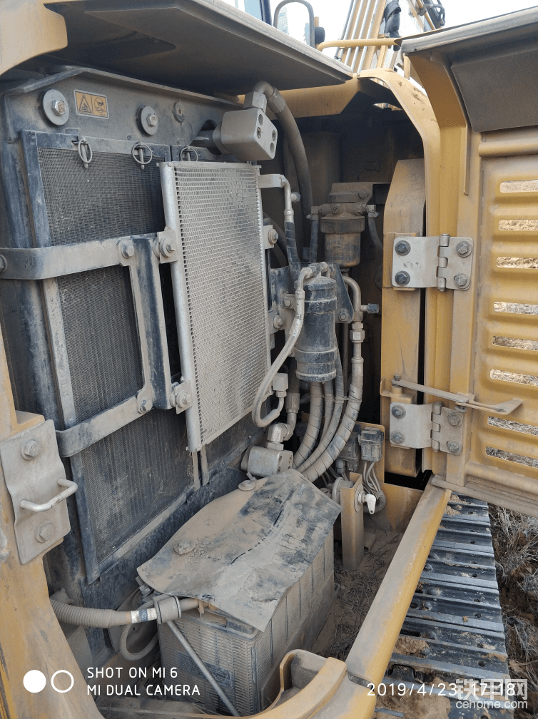

卡特水箱和电瓶
卡特水箱和电瓶

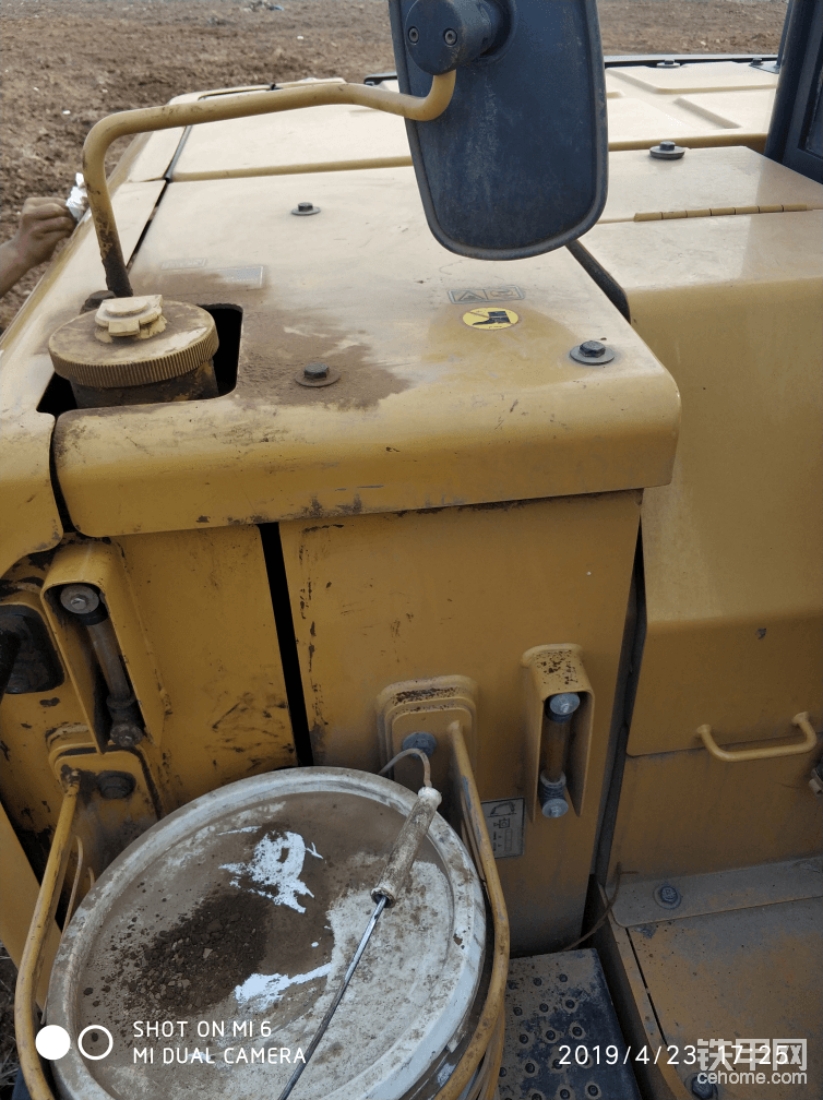

卡特驾驶室右侧是油箱和工具箱,工具箱上面是放黄油桶的位置。

卡特工具箱和放黄油桶的地方设计在一起,想拿工具和黄油枪,必须先拿走黄油桶。卡特油箱78升,最多干两天,就得加油,很不方便

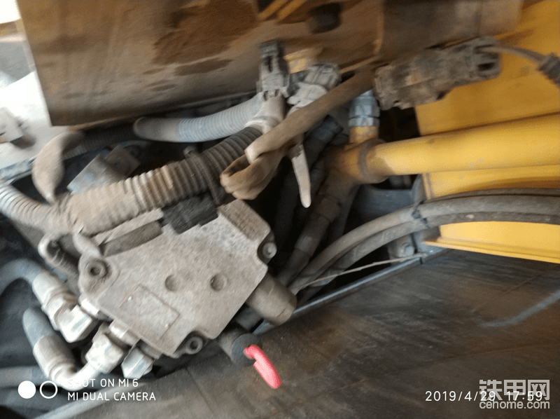

卡特的主控阀方便检查维修就在驾驶室旁边。

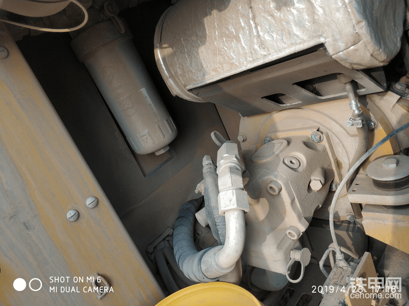

卡特主控阀,主控阀下面盖子里面是旋转马达。

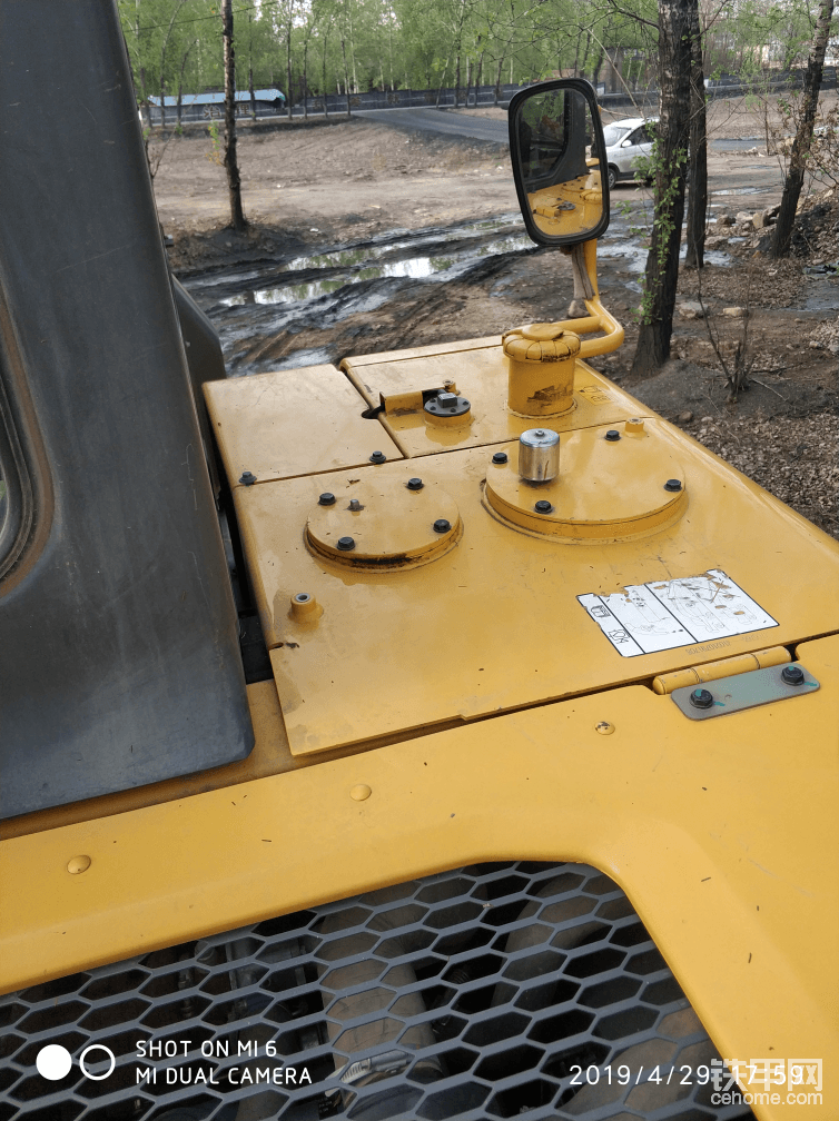

说下卡特液压油箱,设计在机盖下面,下面有一个和水箱盖子一样的盖子,打开添加液压油。比较费劲。

卡特螺丝挺多的,想添加液压油,必须端走油箱上面铁盖子。

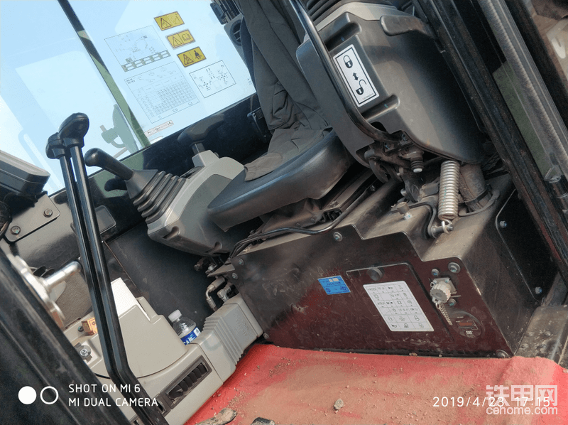

      卡特座椅就没沃尔沃舒服了,座椅可以前后推,但是跟坐椅子差不多。操作手柄稍微重点,但是有手感。新款E2电子油门,手动怠速。

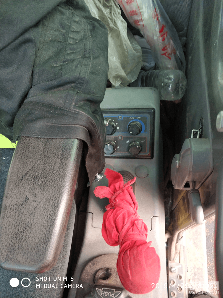

沃尔沃这种空调控制面板太复杂吧?
沃尔沃这种空调控制面板太复杂吧?

卡特的开关按键也方便,就在手柄后面。还有个功率模式开关。收音机就没那么方便了,在后面。座椅给差评,307稍微比这好点。

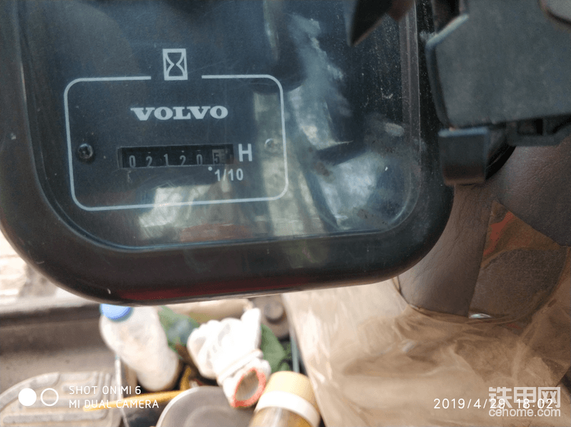

沃尔沃时间表在仪表盘里面,工地看时间需要上车看。

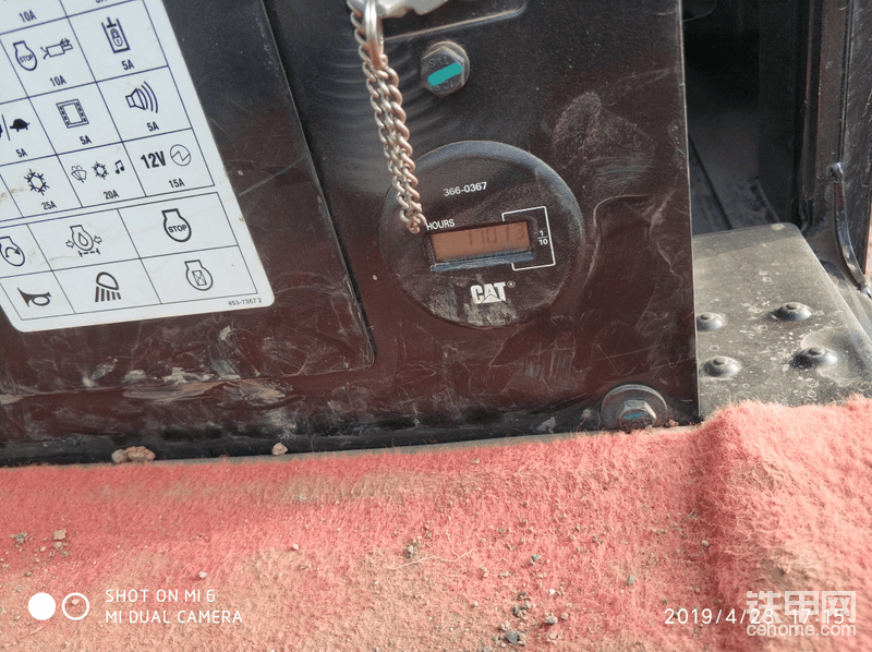

卡特时间表和保险都在座椅下面,工地看时间不用上车看,很方便。
接下来看看外观和斗子。沃尔沃屁股后面小,狭小场地好操作。D系列比原来的B系列漂亮多了。斗子0.2。中置大臂,视线没侧置的好

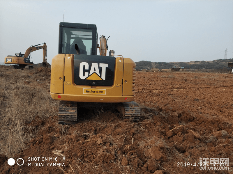

      卡特屁股大,有些小场地活不好干。但是这个车身大到了工地看着显大,然后工地比较喜欢。懂型号的工地少。斗子0.22。比沃尔沃稍大。侧置大臂视线好
