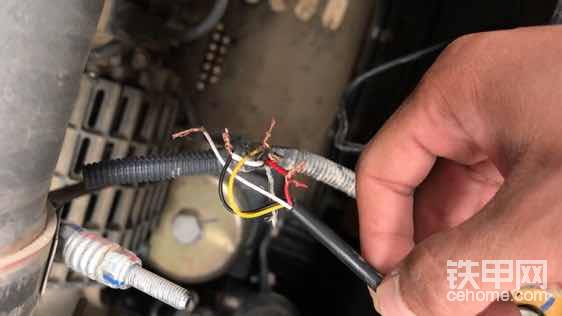

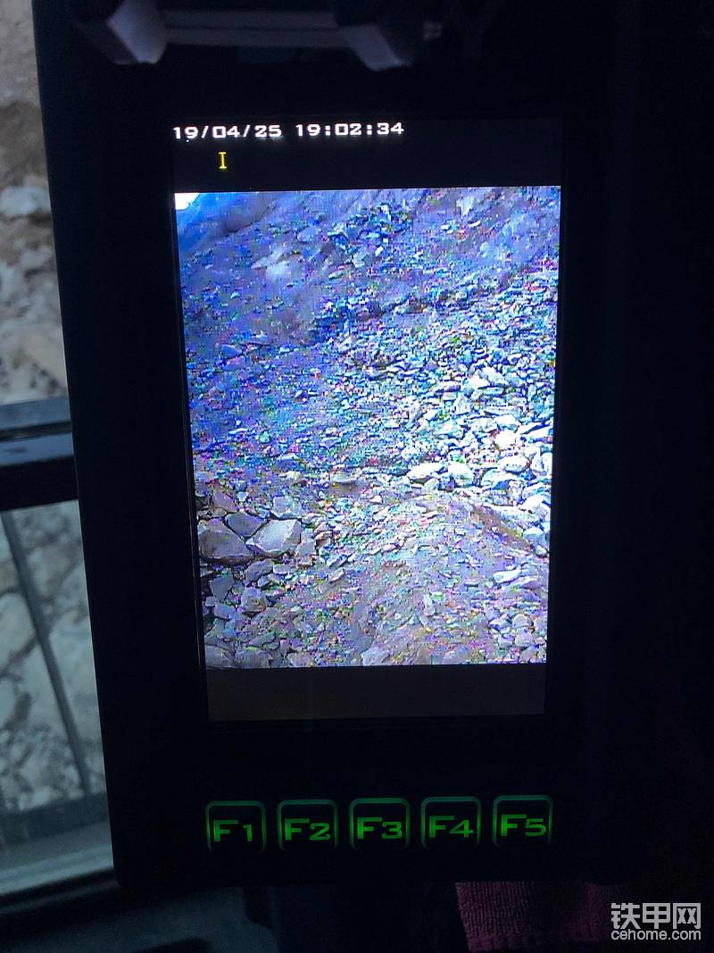

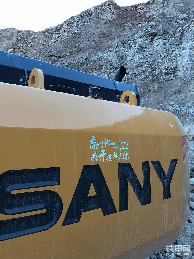

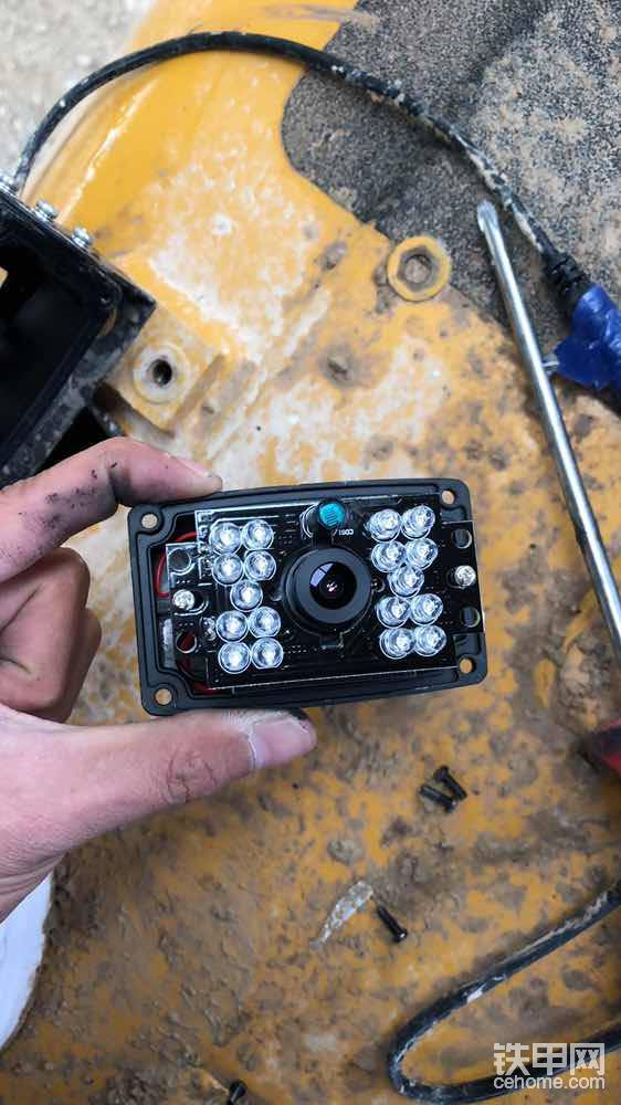

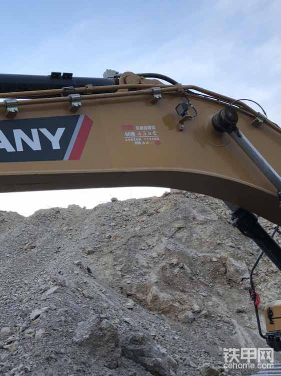

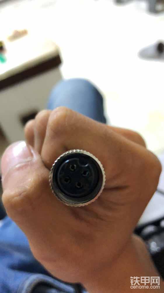

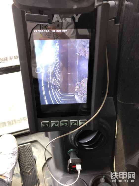

先介绍一下自己吧  玩铁甲好久了  但是一次帖子没法过  这是第一次   16岁学徒  今年25岁  也算是半个老师傅了  嘿嘿嘿   今年开了一台新的三一485  上车才356H  那个美  9年第一次开这么新的车  我有个哥们 也玩铁甲 他玩的6  好像叫什么爪子  他原来就给这个老板开485 因为那台他也安装过摄像头  所以完全就是师傅教徒弟  简单的很  摄像头是必须的 淘宝 99元  我用的是这种  效果还不错  当时淘宝店主说不能用 各种担心  又说不给我换  我就有点心慌了  made 钱不能白花啊 后来问院长  就是我那个朋友 他说你就买就行了 那一听这话  直接干  买回来以后 剪线  买的4孔  原车5孔  找好正负极  视频线  三线一接  接下来就是调摄像头  这图是没调试之前  虽然还不算成功 但当时心情也是蛮激动的  骚呀 哈哈  接下来就是拆摄像头  旋转45度   安装  上车一看 完美   我就开始缠接头 缠完了以后    再上车发现没有显示  当时心就凉了一半 以为摄像头坏了 我把线解开 发现 原车有一根细线跟视频线连在一起  小问题 剪短 再上车  完美   第一次发帖 勿喷  身为挖机人 必须骚啊
