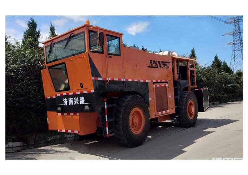

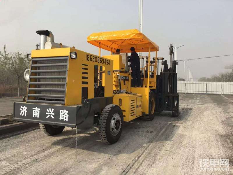

碎石化技术需依托专用设备,主要有两种:一种是多锤头破碎机,通过设备多个重锤的提升、下落,将板块破碎;另一种则是共振式破碎机,通过设备振动梁产生的高颍低幅振动破碎旧水泥板块。
2002年起,山东省在国内率先引进多锤头破碎机碎石化设备,由山东省交通厅公路局、东南大学和山东省公路建设(集团)有限公司共同对相关技术进行了研究,2005年通过专家鉴定,2008年度获山东省科技进步一等奖。截至2008年底,该技术已在国内应用900km以上,已基本成熟。

共振破碎机
共振破碎机
多锤头破碎机
多锤头破碎机
