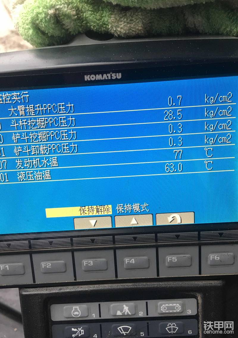

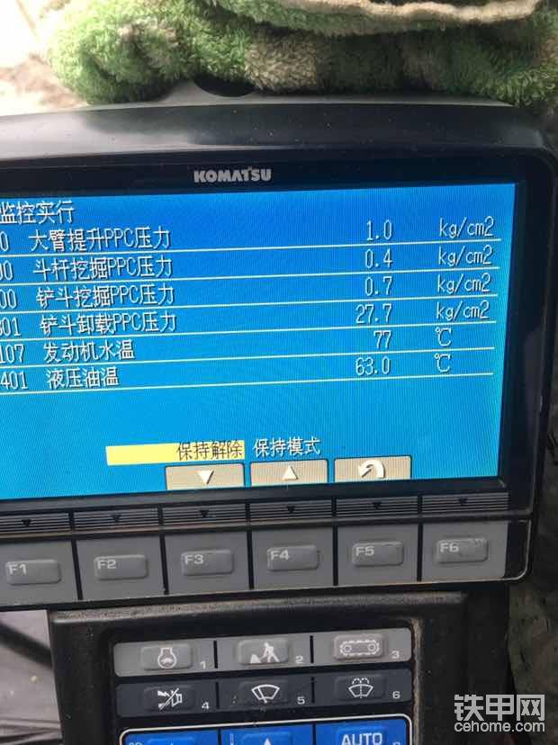

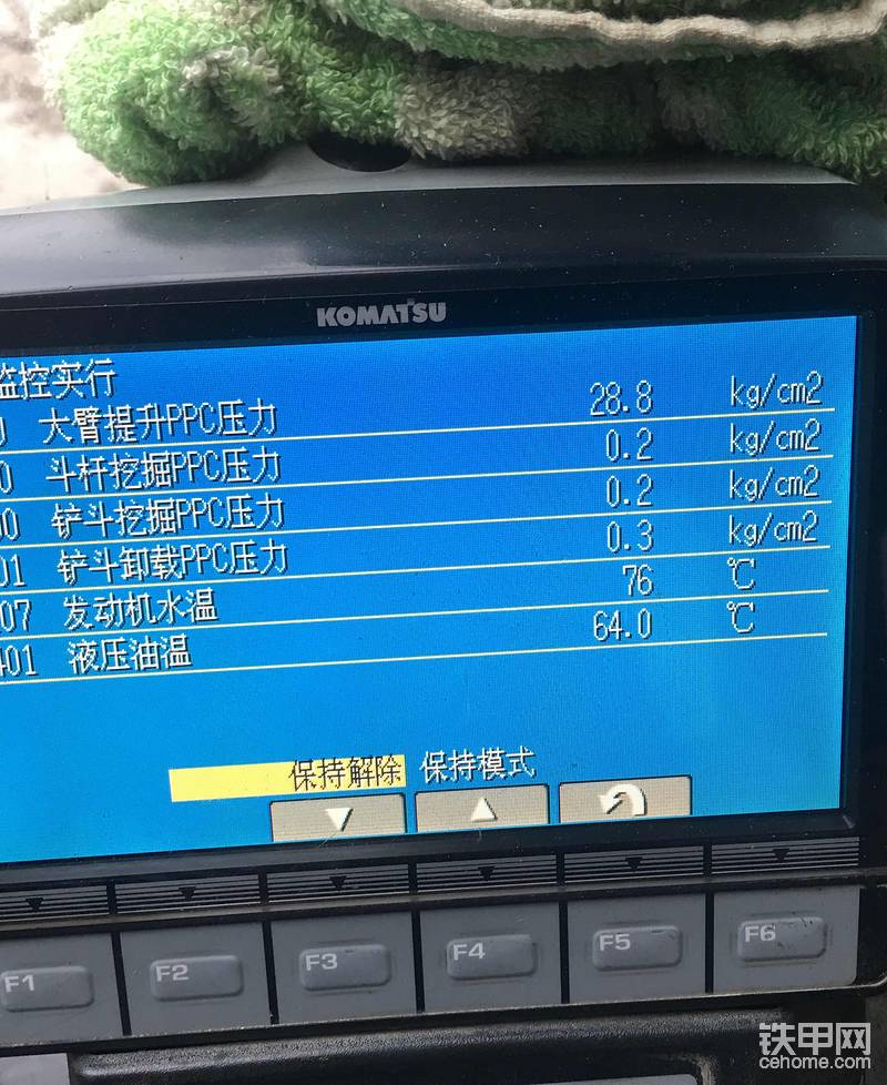

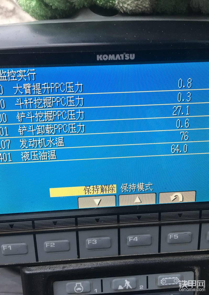

小松240机子先导压力
183****8544
2019-07-28
什么问题修好没
slient
2019-05-01
油门到底 开p模式 大臂憋死 看大臂提升压力是最准确的
slient
2019-05-01
自减压阀有磨损了,换个减压阀试试,原厂的应该3000左右
