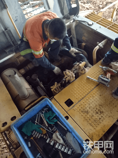

清明前挖机出现降速,熄火,前两天频繁,清明卡特放假,过了清明第二天联系上卡特!
过来检查出厂费2000配件另外算,维修小哥是学校出来的,做事很认真。
检查了会,发现传感器坏了,换!
这东西就进口货800多,写墨西哥的,国产的淘宝好像200。由于分部没货,等货两天!过两天小哥来了
小哥认真的工作,为卡特小哥点赞。

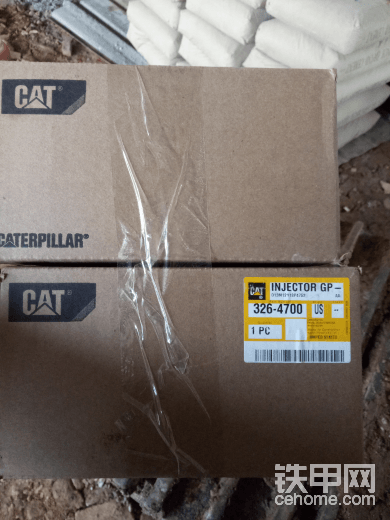

之前电脑查出换过几次喷油嘴,外面来人换的,有两颗已经出现报警了,小哥说可能用不了多久,算算用了一年多,包用一年,中间来换了几次。
老板二话不说,换!–老板真任性,服!

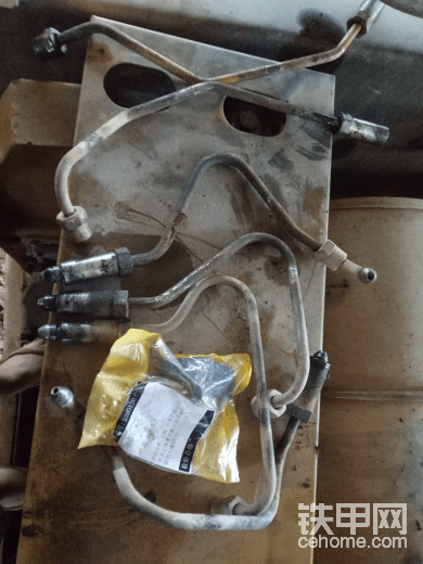

喷油嘴一套18000多,电喷的,由于之前外面的人锁太紧,导致颗线拧断了,最后小哥问总部有没有货怎么办?总部说要上海有货,没办法,叫来厂里老电工直接加线扣上去,一样行,再配个螺丝,工厂东西多就是好。

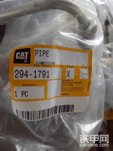

高压油管也要换,一千多一套,又是进口货,跟油嘴一起换才包。没办法老板不在乎,换。

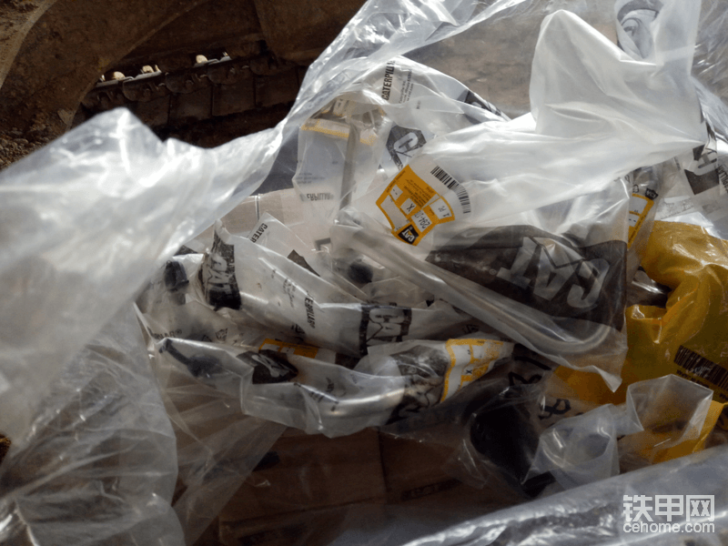

换好了,再换柴油滤芯,原厂的贵,200左右一个,这套卡特早年的电喷上面3个滤芯,郁闷。

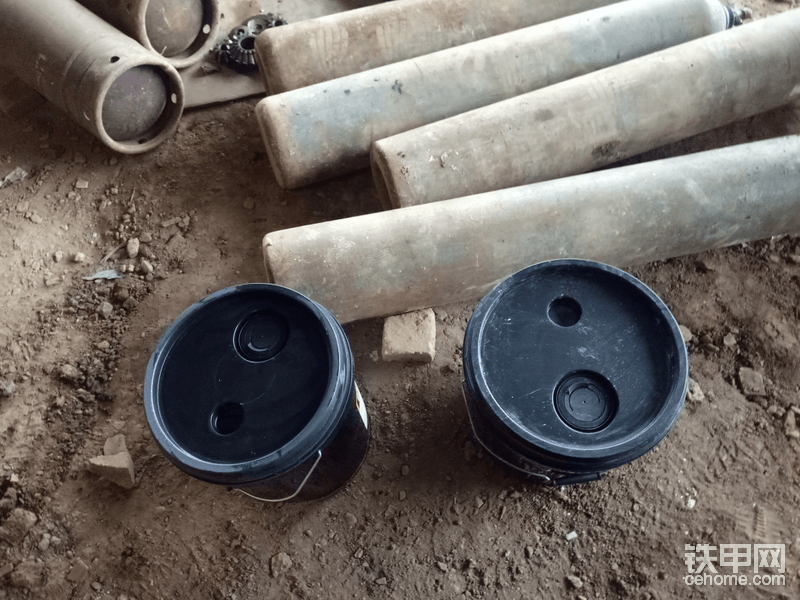

机油也带了两桶来,由于之前才换40小时,所以没换,空滤也带两个来,老板任性,直接全要了!
一切安装好了之后,两位小个先用电脑测试,然后输入喷油嘴代码,做测试,最后调试泵,小哥说以前别的师傅调过,他又调回来了,现在试试有点憋车,不影响,误差几十了,忙了一天小哥中午来,晚上8点30才回家!
