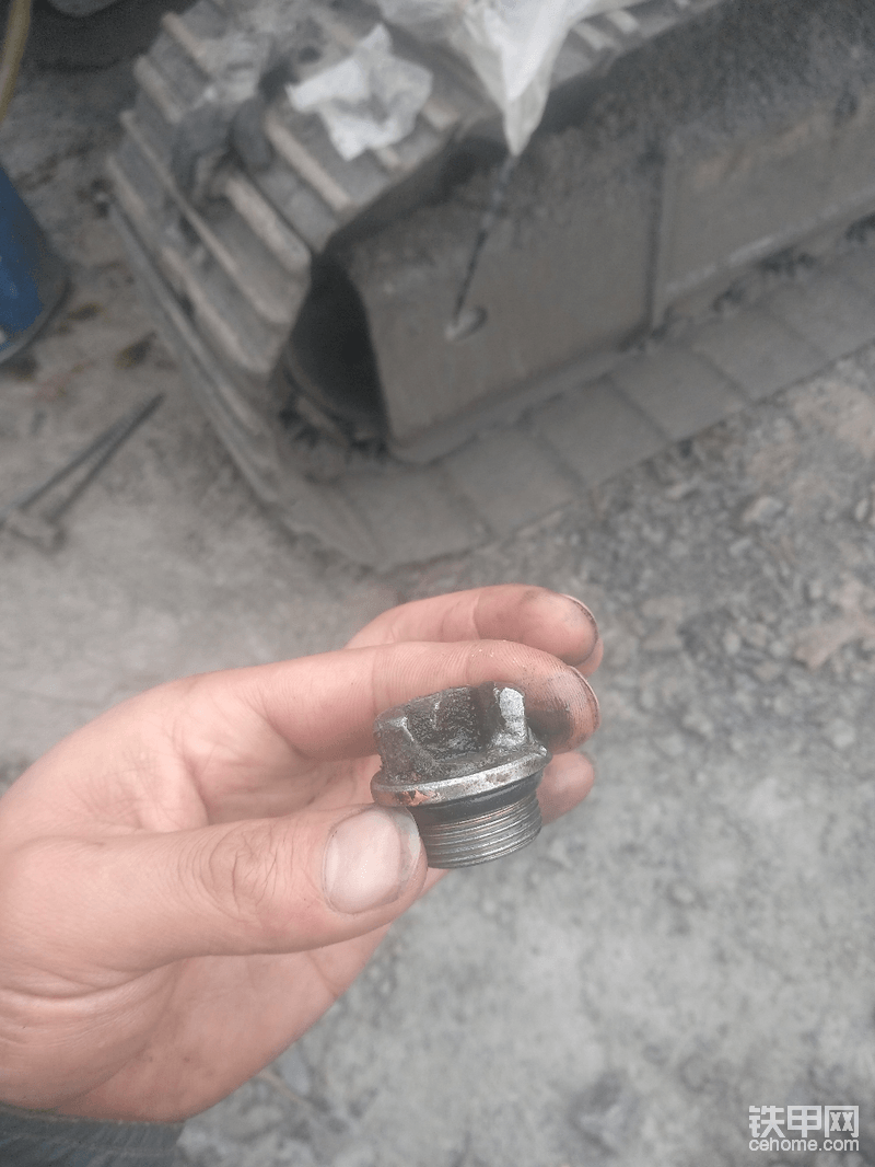

拆液压油箱底放油螺丝,不知道上次哪一个驾驶员的杰作,把螺丝搞坏了,费了九牛二虎之力终于搞下来了,买个新的换上!

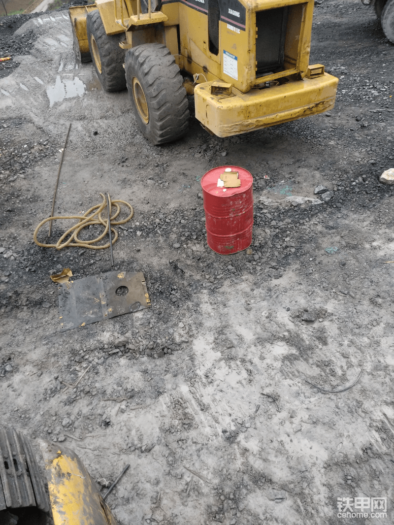

液压油,我选择的是美孚大铁桶装的,比较省钱,能省出20升液压油的钱。

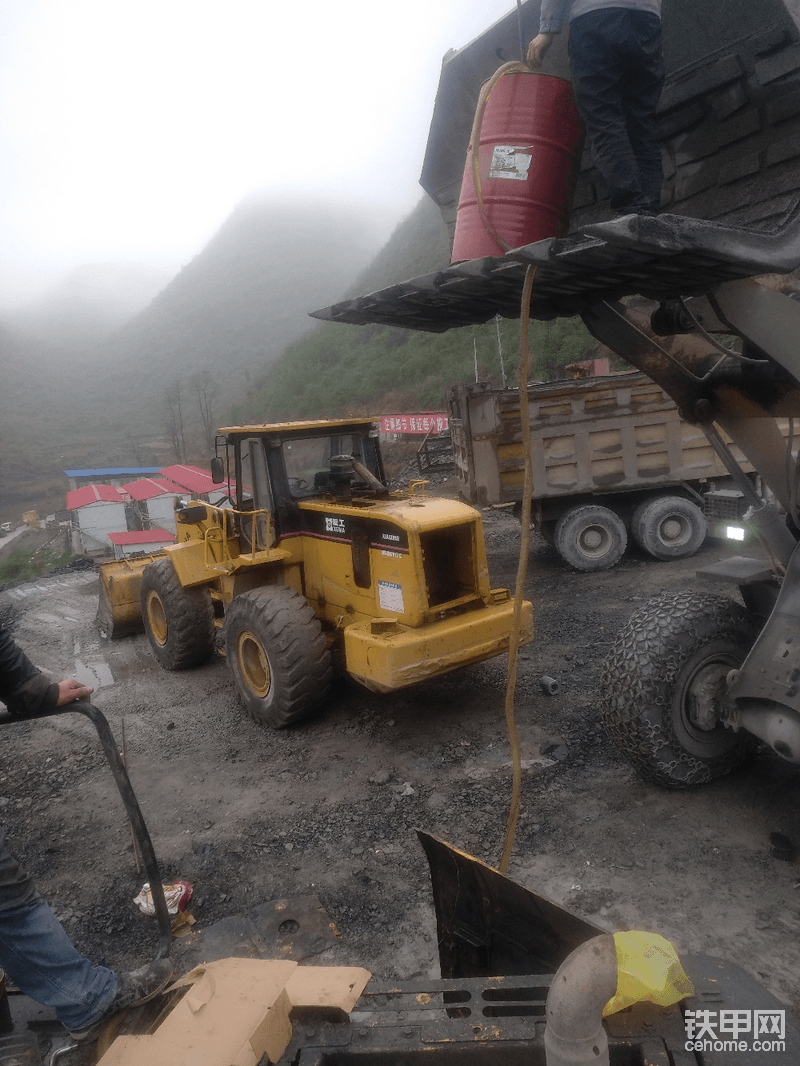

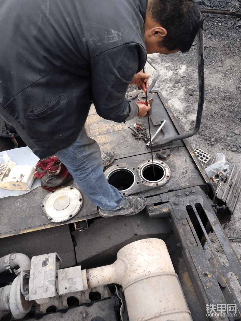

回油滤芯和进油滤芯安装完毕,加入液压油,找了个装载机像加柴油一样用管子抽,加油方法大家怎么简单,怎么方便怎么搞了,不要都按我的步骤了!对不,亲

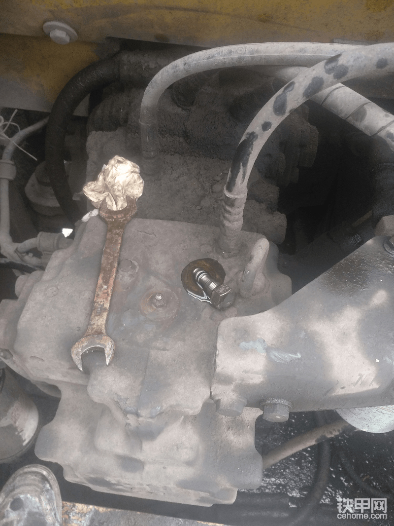

加油时打开排气螺丝,在液压泵上面,把液压泵和油管里的空气排除,还可以启动时不要启动着让液压泵自己打一下压,多启动几次!
主意液压油标尺加注到标尺中间多一点,我选择了加到上线了,因为挖机有漏液压油!
