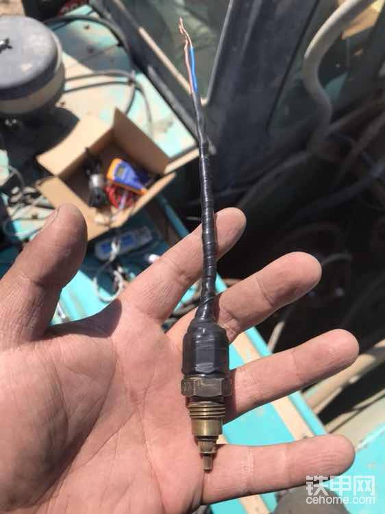

水温传感器后面的塑料插头老化断掉了,还买不到,怎么办呢?就弄了两个线用焊锡焊上了。

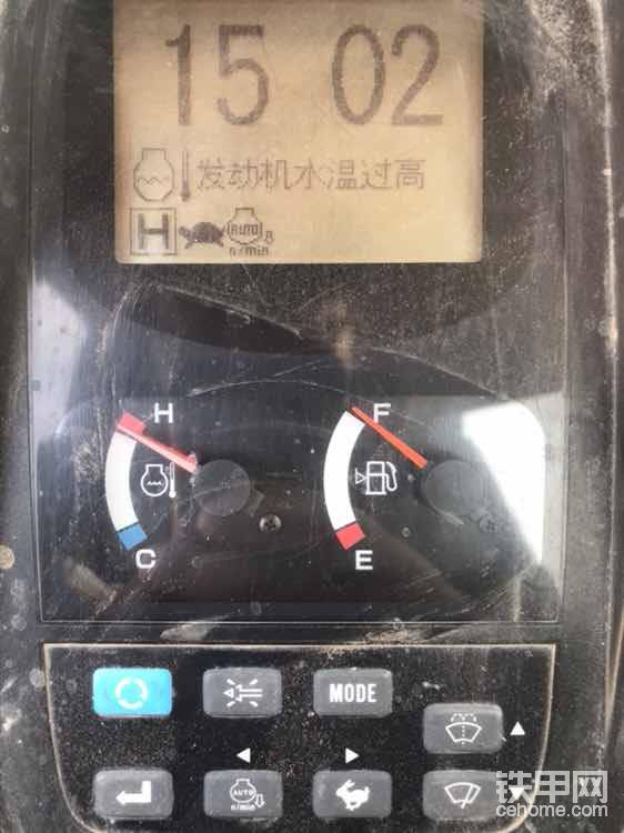

神钢210前几天突然就高温了,老板打修车的电话人家没空,售后也没空。咋办呢,我记得冬天我从*宝买了个节温器,不会坏了吧?赶紧拆了它,拆下来以后心想这回该行了吧。打火试了三四分钟,又高温啦,这可怎么办啊。这时候我发现水温怎么一下子在十几秒内从蓝色区域就升到红色区域,速度和秒针差不多。会不会是电路有问题?

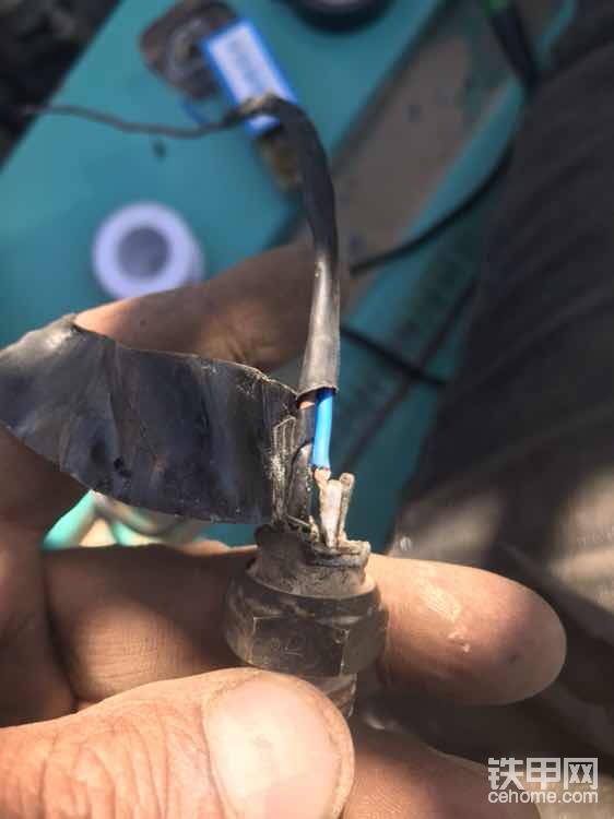

由于和修神钢的很熟悉,打电话告知先换皮带,换了皮带,试了二十分钟没问题,本想着问题解决了,没想到突然水温表速度又像秒针一样到顶了。再打电话问吧,修车的告诉我,实在不行重新插一下水温传感器吧,找到位置一动,插头掉下来了。

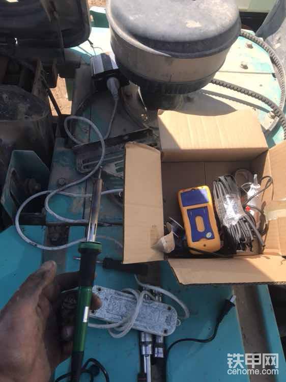

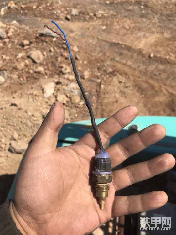

传感器插头的塑料应该是由于高温酥了,直接碎了。找遍了全市也没买到这个传感器。可不能等着发货吧?发来货万一不是这里的原因依然高温,这时间耗不起啊。要不,焊住它?回去借了个逆变器,拿上我的电烙铁热熔枪,我就开始了折腾。
焊上简单,用胶布包起来,想到这里高温啊,把线给烤坏了怎么办,多包几层热缩套吧。

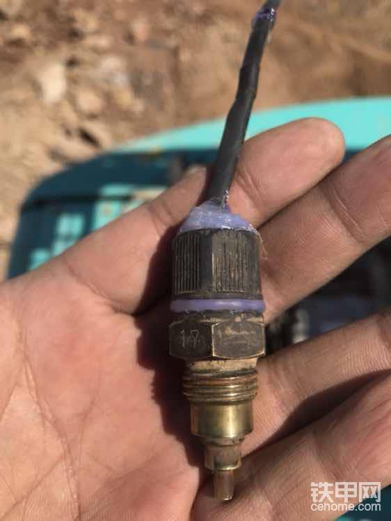

里三层外三层的包了六层热缩套,正好找到一个小塑料帽,比量一下正好,就用热熔胶灌满给盖在了上面。外面再来两层热缩套
用热熔胶能多严实就弄多严实,最后再包一层绝缘胶布,万一烧化了,我咋和老板交代?

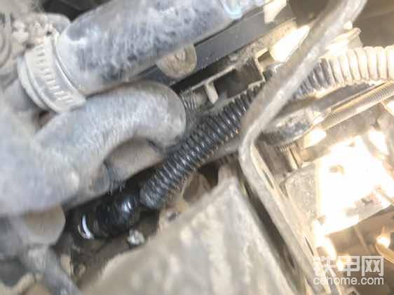

缠上几层生料带,刚用手拧上丝,发现专门买的加长套筒还是不够长,我套的热缩套太厚,电线不打弯,又专门动手切了半截套筒用铁管焊了个工具,终于装上了。还是怕温度高,又找了一截套管,套在了上面,用了半天时间,鼓捣好了。
最后试了半小时正常,心里那个美呀,抓紧干活。后面还有个插曲,有空再发
