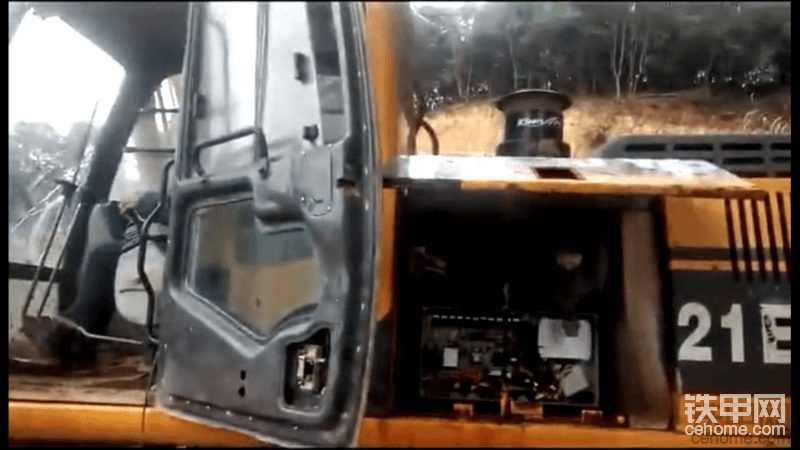

詹阳JY621E,捡漏机。
这台是伙计的机子,不知道哪里搞来的二手机,说是捡了个漏。
刚运到厂里还是非常的刚,啥动作都没问题,又有力,伙计高兴得不得了。但是用了小半个月,问题就出来了:

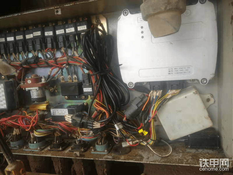

摸过之后,发现别的问题没有,就是出在电脑板,对液压的控制,出了问题,不精准,不匹配。
本来就是冷门机子,而且还是电脑板的问题,所以就有点棘手了。
要搞电脑板也不是一时半会的事情,而且未必能见效。
因为只是液压的问题,所以只要把液压这部分的控制搞好,基本可以解决了。

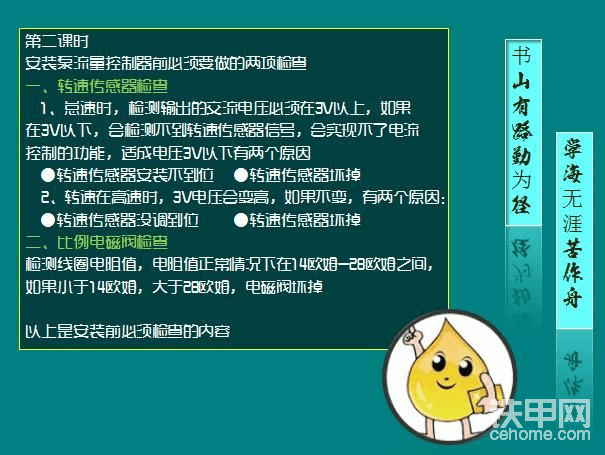

所以就直接用替代方案,控制原车液压系统,让发动机转速跟液压泵电磁阀放流匹配。
这机子的线路系统有点乱,跟大牌机的布局很有区别,也算是开了个眼界。
替代液压系统控制,直接就给这个冷门机搞了泵控板。通用液压挖掘机,所以方便的很,装起来也快,一小会功夫。
