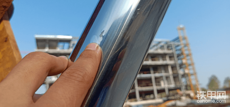

油缸质量问题,
二少爷普拉斯
2019-03-21
这些部件直接关系心脏使用寿命,开始的小问题不要拖成大问题,

泵心建议换一个。虽然我是配件商,但是这种情况我有几个客户遇到过,最严重那个大泵都被好垮了。别为这千把块的事情要用上万的钱去解决。这个只是个人建议,不喜勿喷。谢谢哈

这是沃得85中臂油缸吗
139****0967
2019-03-20
打磨平不屚油照用,

就怕他一直掉

很好奇,这是谁用指甲抠的

不是,质量问题

这不是脏不脏的问题 如果到大泵会损坏大泵 到多路阀会卡死 这只是设想 没有诋毁你的意思是 请斟酌

就是怕他一直掉下来被吸到液压油箱里面
