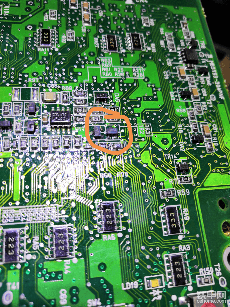

电压不稳定,导致烧坏的线路吧。
电压不稳定,导致烧坏的线路吧。

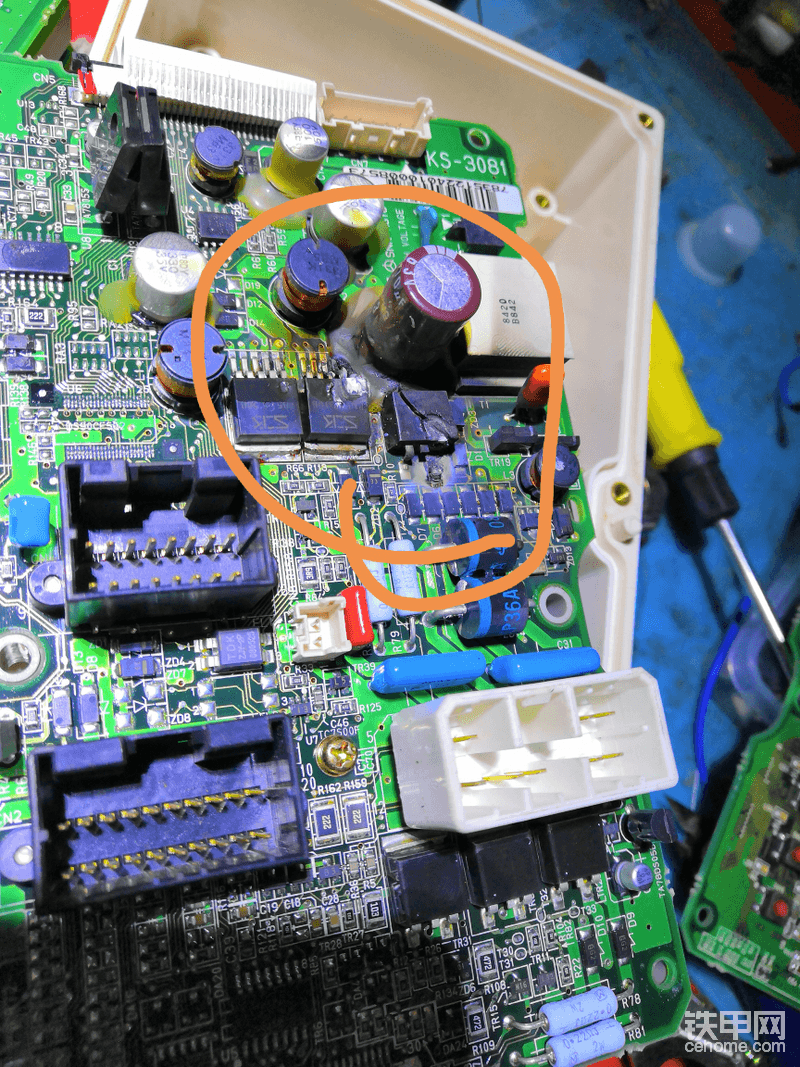

都是烧坏的电子元件。
都是烧坏的电子元件。

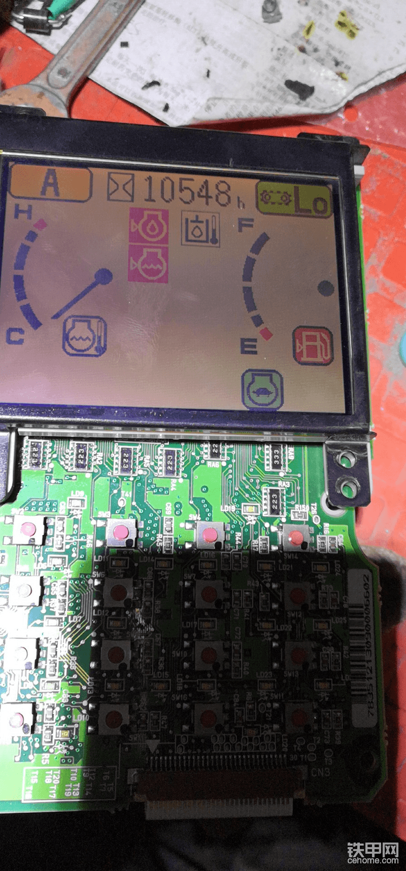

通电测试的结果。
通电测试的结果。
