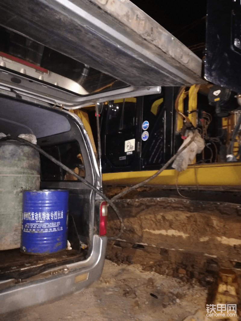

到工地那台D机己经在干活了。我把黄油加注好,检查了一下水和油,车子摆在马路上,等到我给他裝车的。

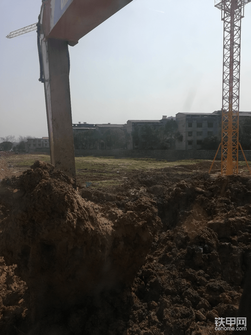

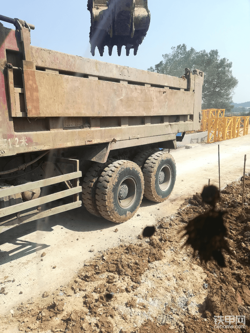

受到场地狭窄因素,车子快不起来,装四五车土,路压坏了,两条深深的槽子,中间凸起部分刮到了底板,老板安排后八轮去装几车塘渣来铺路,让我去下面甩土。
D机停了一会儿,塘渣拖来了,一路填进去,我又开上来装车了。

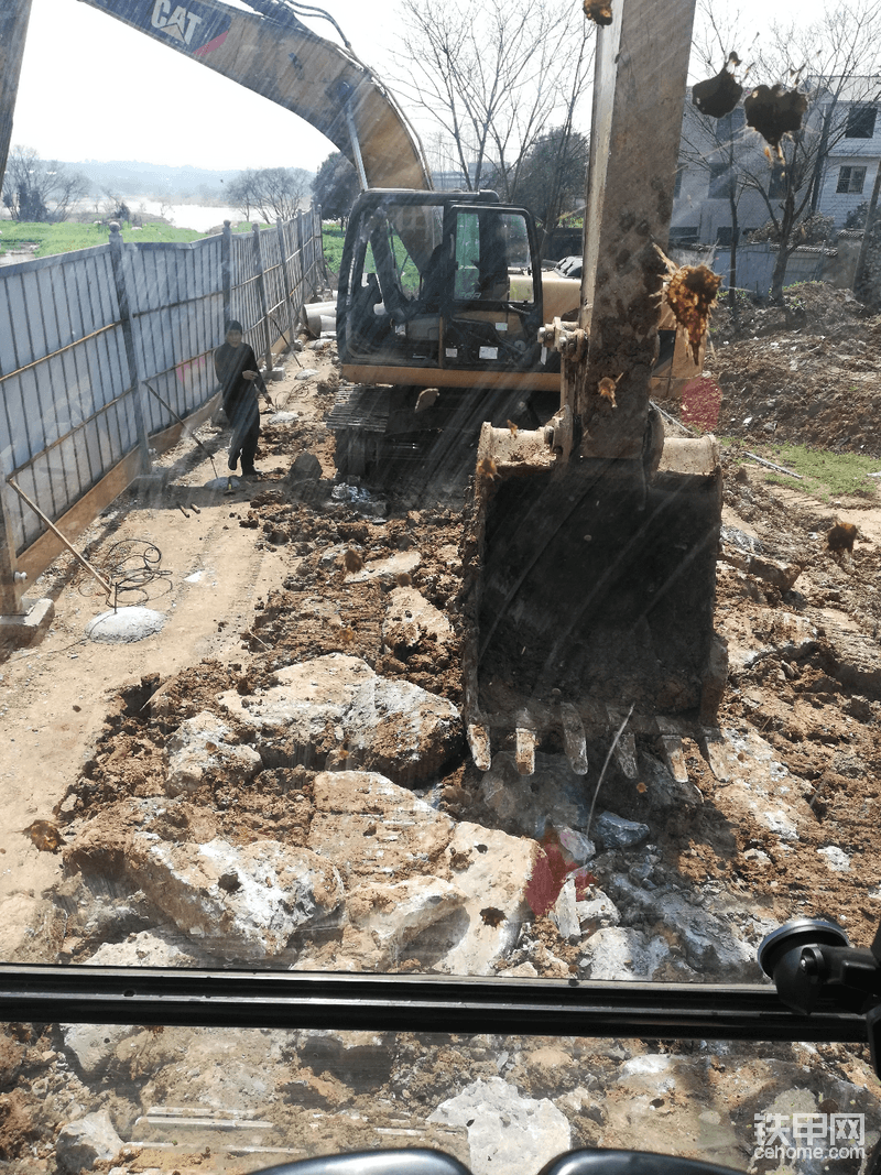

老板叫我去帮忙,我把挖机开过去,看了下现场情况,决定把链条拖出来,摆在路上,敲掉活接销,摊开再用斗齿叉住链筒往前赶,赶到支重轮下面,D机师傅撑住往前开,放下来压住履带,再用斗挑起履带往驱动齿上挂,单边行走至拖带轮边,用钢丝绳吊着销子,挂在我斗上,带着履带往前开,导向轮位置下面垫一块石头,支撑着履带不往下松,斗齿压住履带板中心孔,看着销孔合二为一,对齐孔位,活接销用锤击到位,看看时间1点钟了,在外面吃个盒饭就可以啦。
下午后八轮来装渣土,D机转运到外面水沟,把沟堵住了,我把路边挖机斗能装的土全部装走,开到下面甩土。

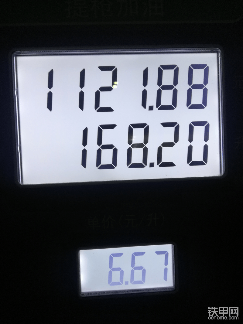

下班了到加油站加油,连夜把油箱加满。
