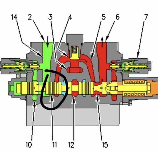

今天遇到个故障,机器时间不详,卡特320d2主控阀问题。当铲斗操纵杆在中位时,铲斗油缸正常。当轻微做伸出收斗动作时,然后松开操纵杆,铲斗油缸还会连续伸出到底,当油缸自动伸出的同时,断开安全锁,情况依旧,还是会自动伸出。如何反向动一下操作手柄油缸就会停止。
然后拆阀杆出来,拔出来2~3cm就拉不出来了,确认阀体两油口基本无异物后,用蛮力撬出来,然后阀杆无任何损伤。然后就装回,奇怪的是装回去也不顺畅,大概卡到阀体下油口的位置就下不去了,然后蛮力敲下去。又撬出来,阀杆还是无损伤,然后重新装回试机,情况依旧。考虑到会不会阀体变形?请问有何解决办法。

才看到你的帖子,你早点电话我多好,这是个很简单的问题--主控阀犯卡。
