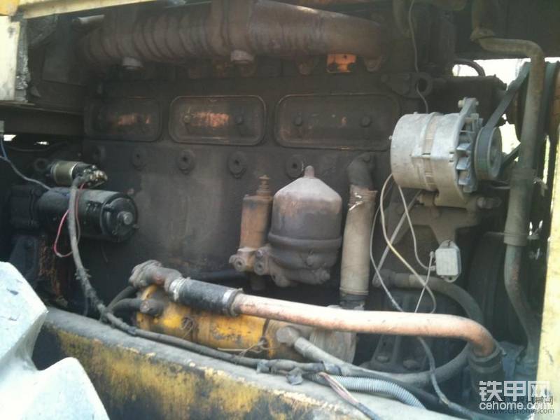

老厦工能换新款发动机吗?
EC360
2018-03-11
{:soso_e120:}{:soso_e120:}我靠 和我以前开过的一模一样啊 是敞篷的 晚上加班要带头盔回复(0)
庭轩
2018-03-11
6114和6135的水管数量是不同的不能通用
柳工jj
2018-03-11
你还是不用换了 直接把车卖掉 买台十来万的回来 好过你换发动机 你的车这么老了到处流油 换了发动机我怕你的变速箱受不了
混江龙
2011-08-29
换个2手车吧兄弟?????????就这车你还准备开20年啊??????
爱你不会错
2011-08-20
直接再买台3-4万,最好还是厦工,只要不是6135或者上柴的发动机,把两台车组装成一台,剩下那台卖废铁或者当配件用
晚游泳的鱼
2011-08-20
就像一个衰老的人 换了一个强有力的心脏 其他内脏都不换 有用吗?
肤浅过后...
2011-08-20
我擦就这车还换发动机,这的事浪费啊!
锦溪沙场
2011-08-19
换D6114的 机架改一下 水箱看看太低了就垫高点 搞了就把水箱底座改一下 就可以了
sczg1001
2011-08-19
换新车吧,换了主机怕的是其他地方不匹配
庭轩
2011-08-19
可以换的。不过动力机支座不一样。你要是换6114的水箱是不一样的。还是换6135的保险点。不好起动可以加装冷起动装置。不要用汽车的动力机改。参数根本不一样的。
