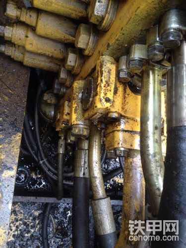

不知道是不是今年本命年的问题,自己出来做的第一份工作,做的这么难受,不知道是我的操作问题还是机子出毛病了,反应慢慢的 ,还一直抖抖,后面直接憋车了熄火了……难受😣😣
自己又不会修,也看不出来有什么毛病,忐忑不安等了两个多小时,维修师傅才过来,给了师傅说了挖掘机的毛病,师父打开液压泵看了下,里面的油特别脏又浑浊,师父问我年前有没有保养呀,这么脏,掘机能好用吗……
原来是机子的问题,师父看了看那个安全电磁阀,说那个电磁阀太劣质了,之前换没有换好的 这样用不了多久 就要换了
师父说其他地方都好着就是电磁阀有问题,换一个就好,我问师傅换那种,师父说最好肯定是换原厂的好呀,但是就是太贵了,像电磁阀这种易损坏易磨损的也是最容易出问题的,换个比较好的国产电磁阀,能用一年两年的性价比高的,不好用了 直接就换一个就行了 又不心疼。
