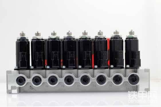

各位机友有没有想过是电磁阀的问题呢
找到电磁阀后用4毫米的内六角扳手松动电磁阀底部的两个内六角固定螺栓,松动过程中一定需要两边同时松动,切勿完全只松动一边后去松另一边。
首先要检查下电磁阀芯有没有发卡,有的话就需要清洗

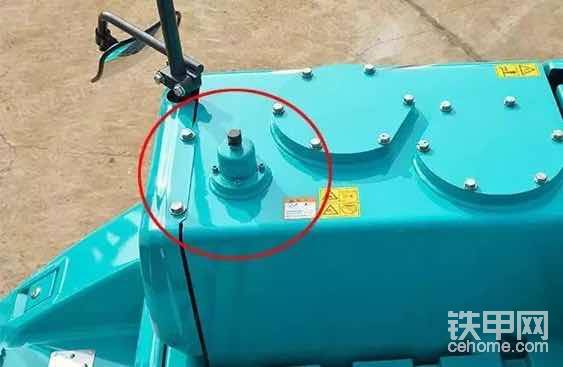

在冷车状态下,按下液压箱排气阀泄压
清洗步骤
第一步:用针钩出内部阀芯后,再用油污清洗剂进行清洗干净,再用干净的卫生纸擦掉油泥,必须将阀芯和阀套直接清洗干净哦!!
第二步:用扳手固定底部螺栓,再用扳手卸下调整螺丝,清洗里面的弹簧。
注:清洗后可按一下里面的弹簧,测试阀芯是不是能回位。
如果清洗阀体也报警,说明是阀体坏了,建议更换哦!!
