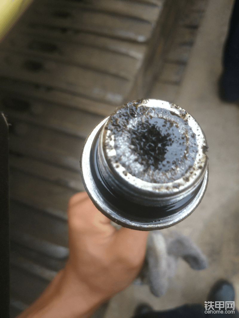

液压油的放油螺丝孔,在油箱的最底下
放完油后就可以拆了,主泵,分配器,液压油箱,散热器,四个油缸,回转马达,行走马达,中心会转接头,电磁阀组,全部从车上拆下来,外表用清洗剂和水枪清洗干净

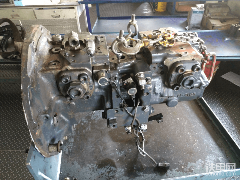

主泵分解检查,没问题后清洗组装,这个滤芯是小松300以上中型机主泵的高压滤芯,一个好几千,不便宜

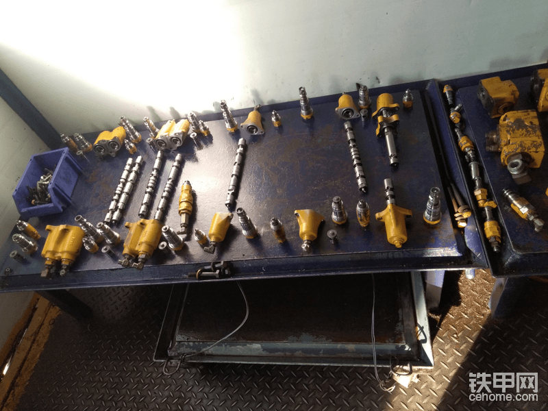

分配器分解检查清洗,分配器重点检查压力补偿阀碳圈油封,经常会碰到有的油封整个都没了,只有油封槽,油封都去液压系统里了。检查没问题清洗更换密封组装

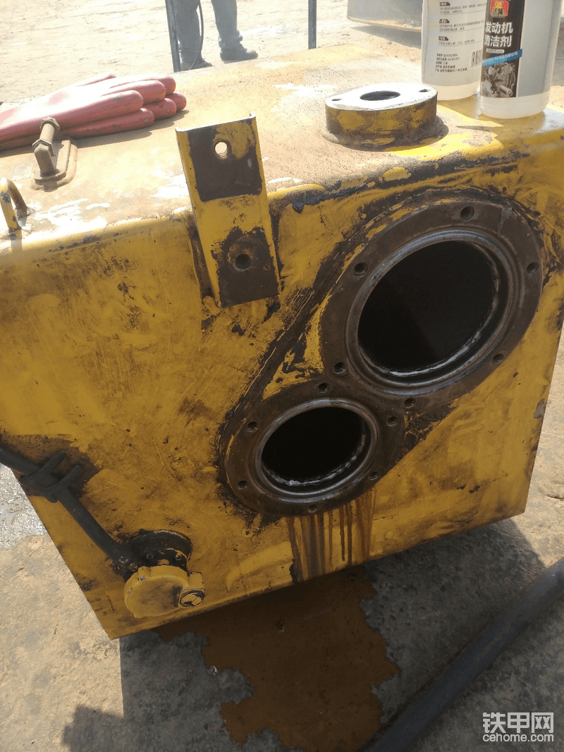

液压油箱我们先用高压水枪加热清洗,水枪很给力啊,一下子干净很多,有的里面有铜沫子,铁沫子,再用压缩空气吹干,在用面团粘出来,再用压缩空气加柴油清洗,最后再吹干。防止有水生锈<img class="smiley" src="/img/smiley/new/tiejia3.gif"><img class="smiley" src="/img/smiley/new/tiejia3.gif"><img class="smiley" src="/img/smiley/new/tiejia3.gif"><img class="smiley" src="/img/smiley/new/tiejia3.gif"><img class="smiley" src="/img/smiley/new/tiejia3.gif"><img class="smiley" src="/img/smiley/new/tiejia3.gif"><img class="smiley" src="/img/smiley/new/tiejia4.gif">

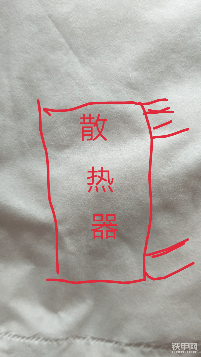

散热器手机里没图,相信只要是甲友看到这图就知道是什么<img class="smiley" src="/img/smiley/new/tiejia3.gif">。散热器放平倒入5-8升柴油,两侧堵上,俩人左右上下晃一会,然后倒出来,重复三四遍再用压缩空气吹,如果液压油箱里面脏东西多的话,散热器一定要好好清洗或者大款更换,有的散热器得清洗十多遍,倒出来才没有铁渣子,这就和滤网一样把进去的大铁块子挡在了散热器里。
散热器手机里没图,相信只要是甲友看到这图就知道是什么。散热器放平倒入5-8升柴油,两侧堵上,俩人左右上下晃一会,然后倒出来,重复三四遍再用压缩空气吹,如果液压油箱里面脏东西多的话,散热器一定要好好清洗或者大款更换,有的散热器得清洗十多遍,倒出来才没有铁渣子,这就和滤网一样把进去的大铁块子挡在了散热器里。

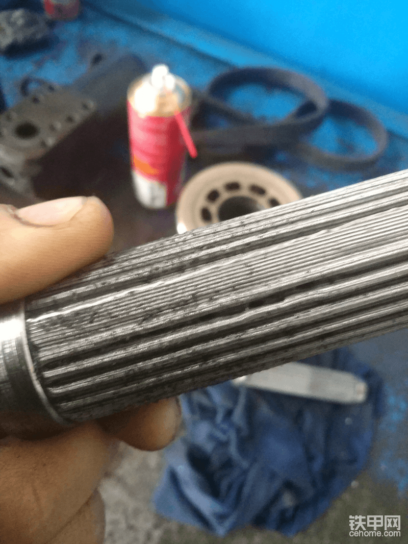

回转马达分解检查,没问题清洗更换密封组装

电磁阀组分解检查,液压油脏容易卡电磁阀,每个修理师傅都知道,所以清洗的时候也特别注意他

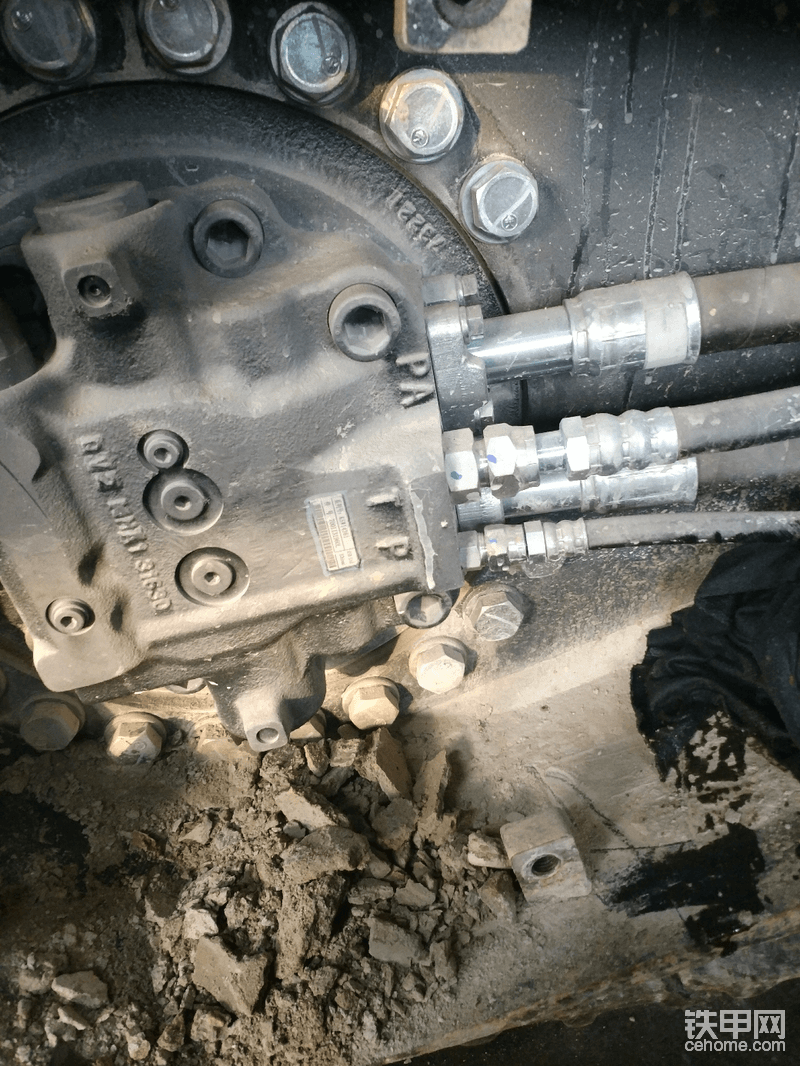

行走马达也要拆开清洗检查,马达盖里有好几个阀,都要打开,不得不说小松的行走马达很给力啊,印象修到十个某品牌的行走马达也修不到一个小松的。<img class="smiley" src="/img/smiley/new/tiejia11.gif"><img class="smiley" src="/img/smiley/new/tiejia11.gif"><img class="smiley" src="/img/smiley/new/tiejia11.gif"><img class="smiley" src="/img/smiley/new/tiejia11.gif">

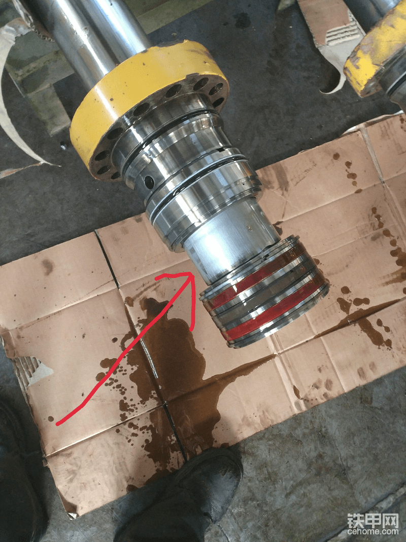

油缸分解检查,没问题后清洗更换密封组装,一定要注意这个套有反正的,(出过车祸<img class="smiley" src="/img/smiley/new/tiejia11.gif">)

油缸分解检查,没问题后清洗更换密封组装,一定要注意这个套有反正的,(出过车祸)
