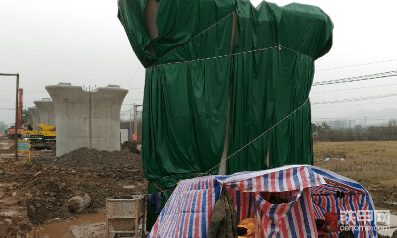

中国的高速铁路建设如火如荼。发展势头迅猛。许多地方都在兴建。工地上一片繁忙。中国的高速铁路建设多数采用高架桥形式。这种立体的交通方式可以节约土地。避免与其他交通交叉,高架行驶更安全。

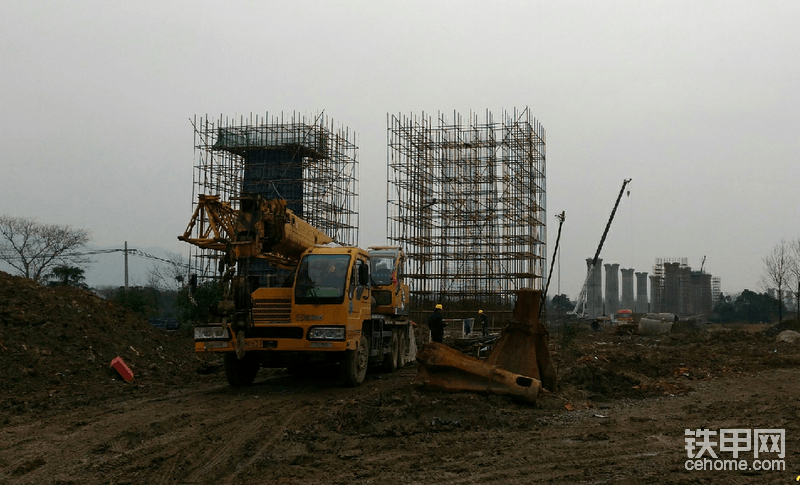

这种高架桥形式建设过程比的复杂,费事。前几年参加高铁建设。窥见一二。分享一下。由于高铁线路穿过的地方千沟万壑,地形复杂。先要修便道和桩机位。因为建高架首先要打桩。

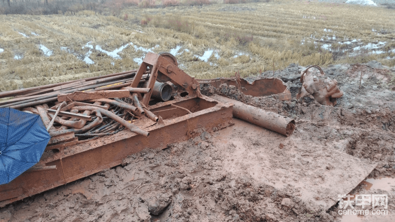

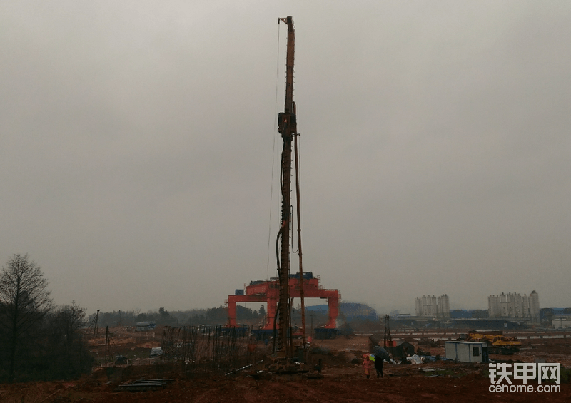

用的桩机也是五花八门,多种样式。我在现场所见的数量最多的是冲击式的。这种桩机结构简单。工作原理是用钢丝绳反反复复提放数吨重的锤头来冲击泥土,同时用水抽走泥浆来完成桩孔的工作。再浇注混凝土形成柱桩。这种桩机多数由人工操作,锤头的提起和放下由操作工手动完成,比较累人。但因为价格便宜,使用量还是很大。当然也有机器控制自动提放的。结构也不是太复杂。
我这里工地处于田地中,桩孔要三十几米深,据操作工说比较好打。

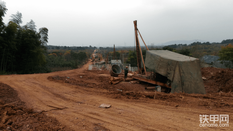

但有一次,一台桩机出现了点故障。原因很简单。但造成的麻烦却十分大。桩机在打孔时,钢丝绳断了。锤头卡在桩孔中。无法取出。这个位置已经打了几个桩。还缺几个未打成。正在打的这个孔充满泥浆,下边情况不明,也无法挂钢丝绳,就算起重机也无用武之地。
桩机老板想放弃锤头,不要了。直接灌桩。但关键的问题是孔深度不到位,中铁不同意,想在旁边另打一孔,中铁方也不同意。没办法,桩机老板花两万多元雇了位潜水员,重装潜入泥浆中,这是个危险活,下面情况不明,压力还很大。而且什么也看不见。下潜时间还不能过长。由于情况复杂,这次下潜挂绳行动失败了。
总之,这次问题前后历时两个月也没解决。后来我换了工地,不知所终。
