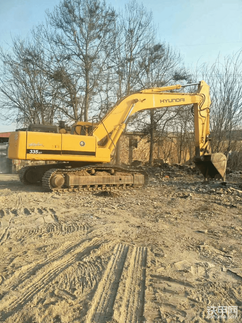

第二点就是选择合适的停放环境。工程机械个头大占地面积也大。停放的时候务必要放在平摊宽阔地带。检查机器附近没有易燃物品。机器上方没有电线。放机地点不影响其他车辆通过。特别注意远离居民区以及有烟花爆竹的地方。
第三点要选择合适的停放姿势。尽量能够油缸收回缸筒,这样的话,油缸周围会有液压油保护,大大的延长油缸的寿命。二来可以防止外在的磕碰。
