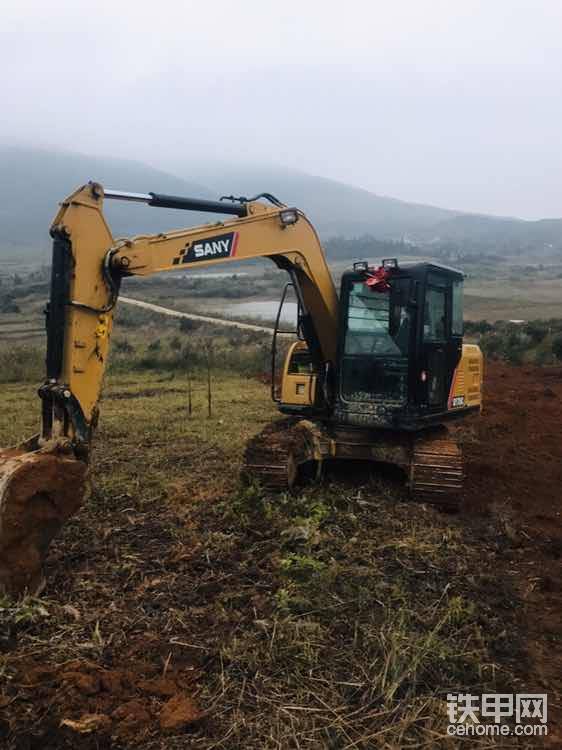

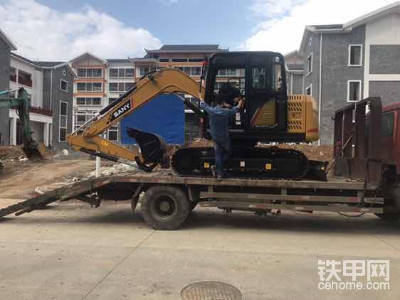

拉到工地当天
拉到工地当天

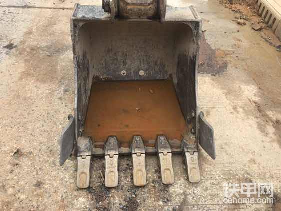

1:原装0.28的斗子不好用(朋友跟我说其实可以选原装0.32斗,但是我不知道,听我一句劝想买的还是选个原装0.32斗),这个斗子让我感觉这不是一台75挖机,斗子太窄边刀太宽造型巨丑,松土挖满斗只有斗齿的位置可以存得了土马头位置还有旁边土容易洒出来。
就是这个斗
就是这个斗

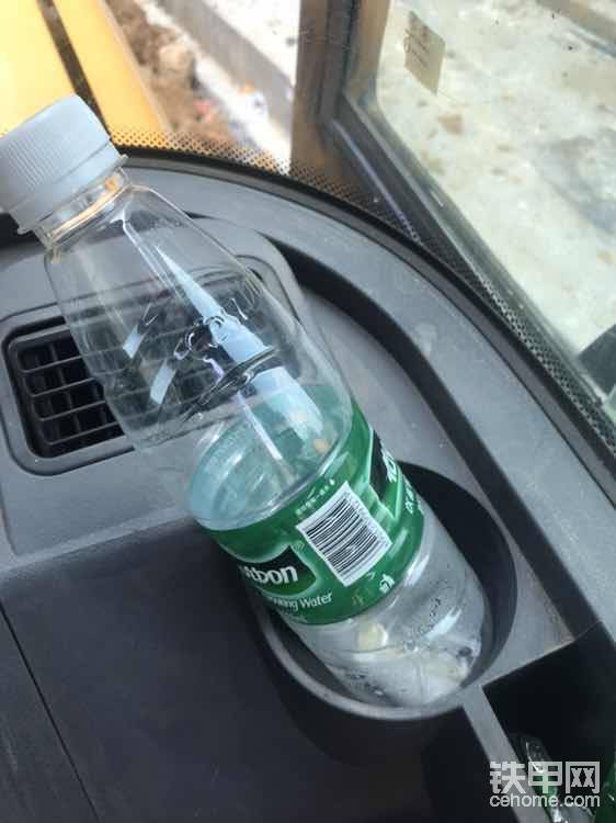

2:水杯架设计不合理,不知道设计师平常都喝什么水,我平时都喝某宝矿泉水,如果我放水杯架里的话…………算了大家还是看图吧
我真的是服了
我真的是服了

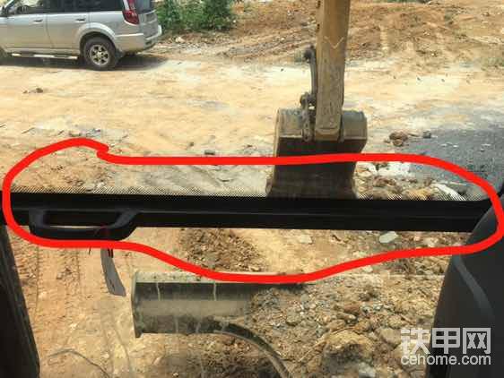

4:前挡玻璃可移动部分和固定部分的连接处,那根梗杆挡视野,不知道是不是我座位没调好,如果座位可以调高一点的话应该可以完美解决这个问题
