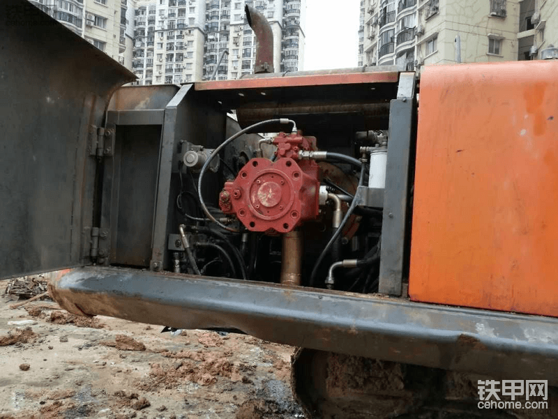

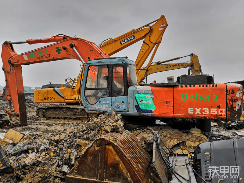

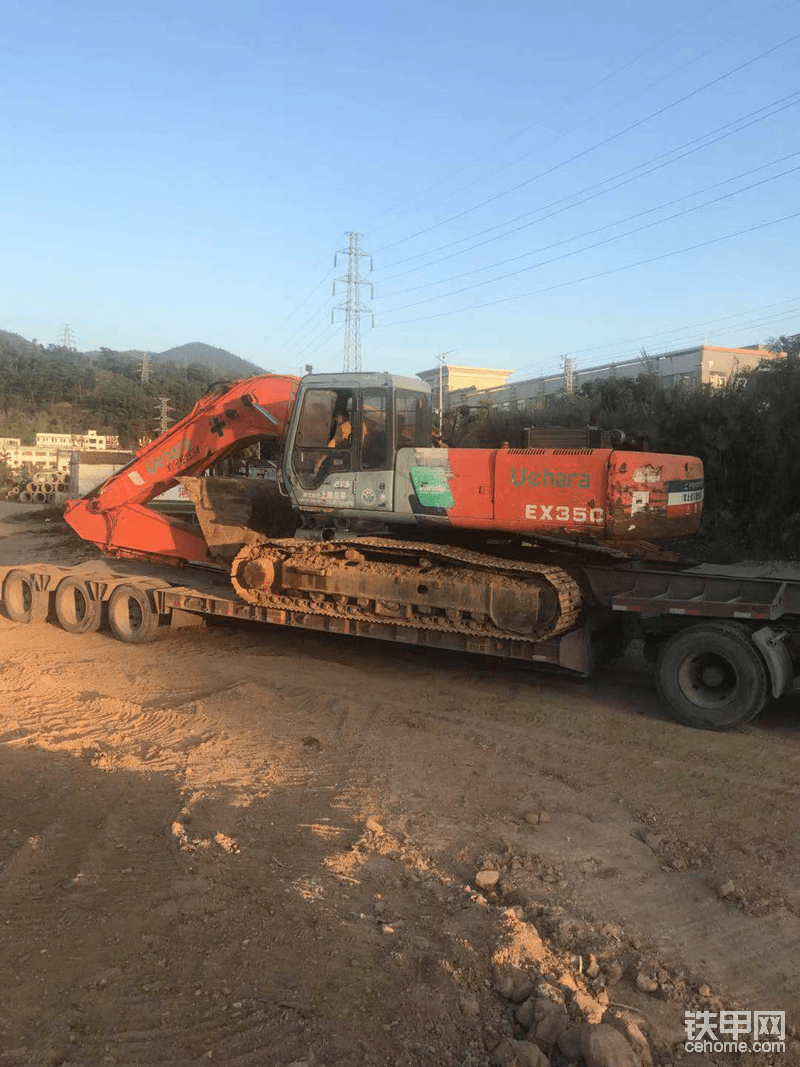

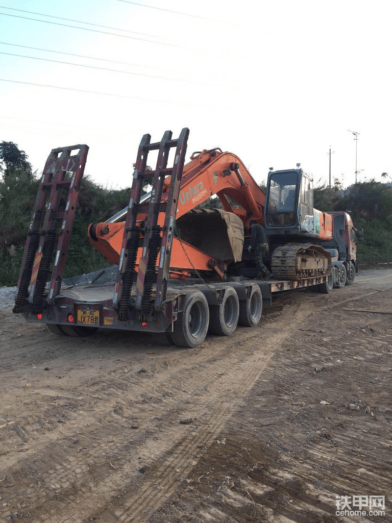

等待回货,外观不错!
等待回货,外观不错!

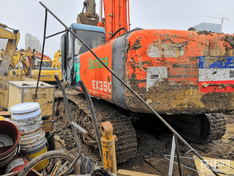

底盘也可以,就是原装的液压系统基本上报废了!
正宗日本川崎分配器!
正宗日本川崎分配器!
改装分配器座子
改装分配器座子

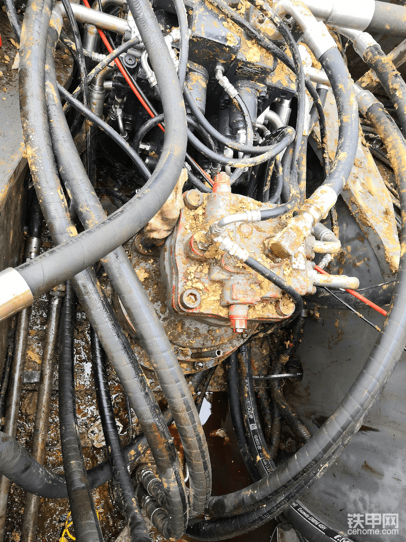

旋转马达主阀不行
旋转马达主阀不行

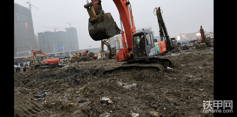

先试斗,1方5的挖斗,轻松带动!
先试斗,1方5的挖斗,轻松带动!

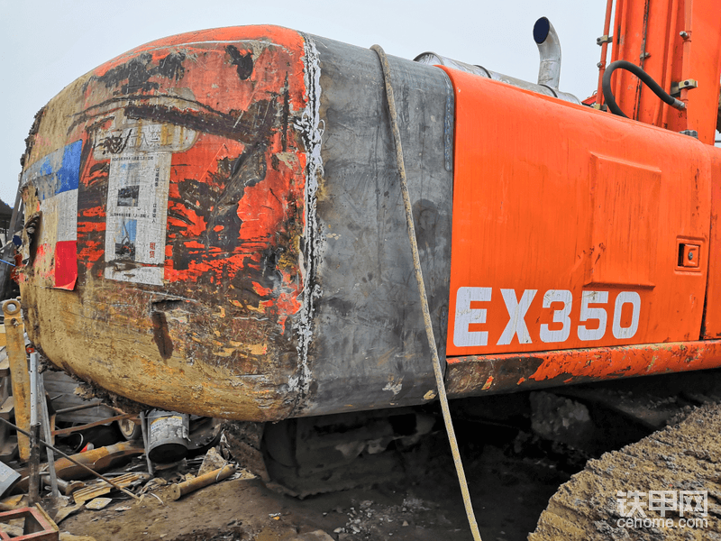

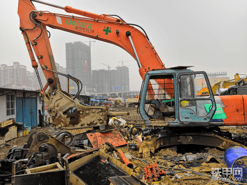

175的锤子,是个旧的,也打的有力。锤子就是太重了,尾巴需要加配重!<img class="smiley" src="/img/smiley/new/tiejia3.gif"><img class="smiley" src="/img/smiley/new/tiejia3.gif"><img class="smiley" src="/img/smiley/new/tiejia3.gif"><img class="smiley" src="/img/smiley/new/tiejia3.gif">
说干就干!做配重!
说干就干!做配重!
漂亮的新屁屁!
漂亮的新屁屁!

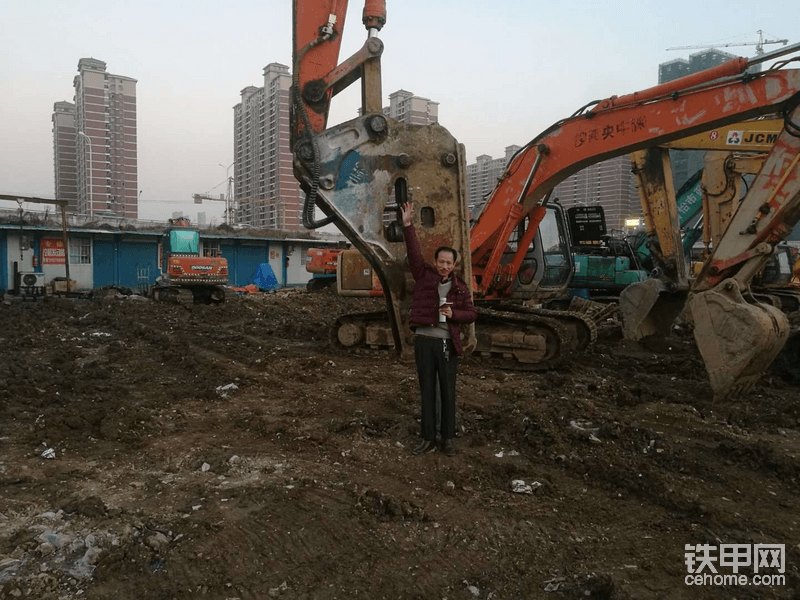

老大哥验货,微笑情不自禁,晚上请我去大保健,你们懂的
