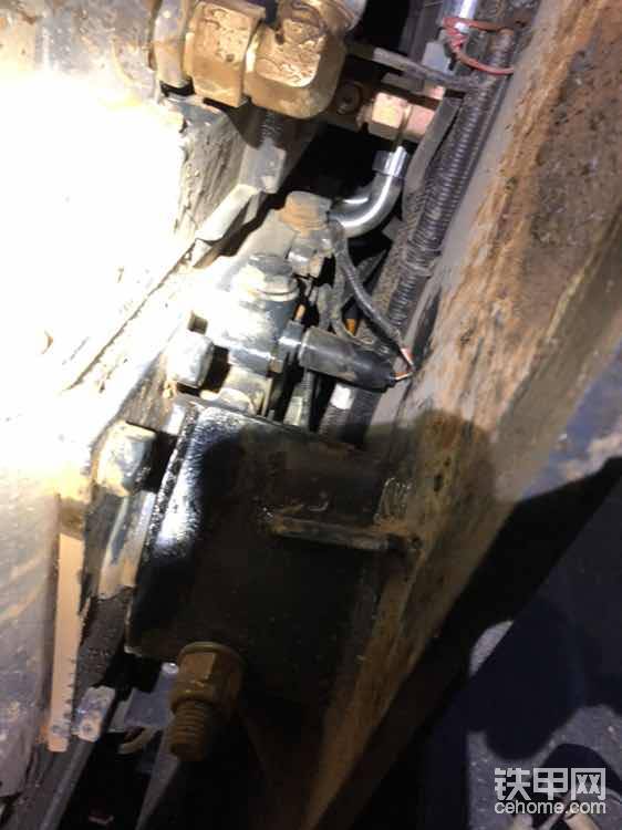

倒车压力开关(原厂)型号:30B0121

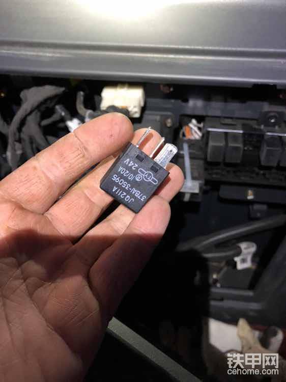

继电器也是原厂的看图片

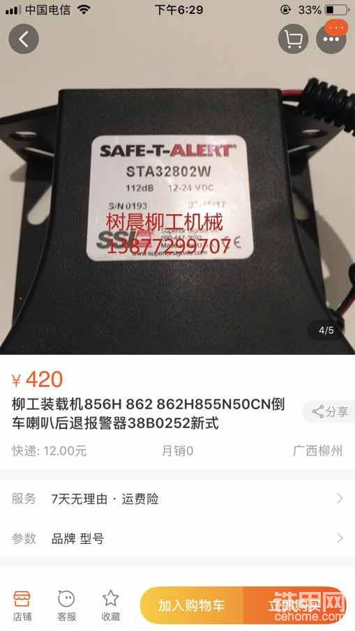

某宝的喇叭

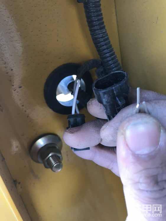

出厂在变速器操纵阀上预留了线束

1卸下变速操纵阀最后面那个堵头,那个堵头螺丝上有个垫片需要加在液压开关上。
2插上继电器
