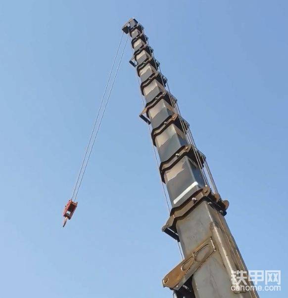

最近几年吊装行业向好,农村小吨位吊车市场更是繁荣,很多吊友在买吊车的时候更注重吊的更高,吊的更远!为了满足吊友对臂长需求,很多小厂把臂节做的更多,臂长做的更长,甚至出现了12吨吊车35米大臂的“变形金刚”。
吊的高、吊的远就是一台好吊车么?现在小编揭秘小厂“吊高、吊远”的套路。
一、安全性、稳定性
小厂因为没有大型折弯设备,要把吊臂做的更长只能增加臂的节数,甚至减小臂与臂衔接搭接量,臂节增加会增加吊臂重量,“臂重底盘小”会严重影响吊车整体的稳定性,减小臂与臂的搭接量,安全性更无保证。
二、吊装作业实用性
吊车的起重性能并不是依靠臂长来达到更高的性能,臂长×重量应该是一个定值,臂长越长,能吊的重量越轻。臂节做的多,最后一杆吊臂太细只能满足吊高、吊远,根本无法吊重。买吊车不但要考虑全出臂的吊高、吊远、更要注重中长臂、基本臂的吊重性能。
吊友在购买小吨位吊车时一定要考虑到未来吊装作业工况,更要注重吊车的安全性、稳定性、实用性,选择性价比更高的吊车,如果单单只考虑吊高、吊远,买车回家只能干轻活,中长臂拿不了重,到时候后悔莫及。
