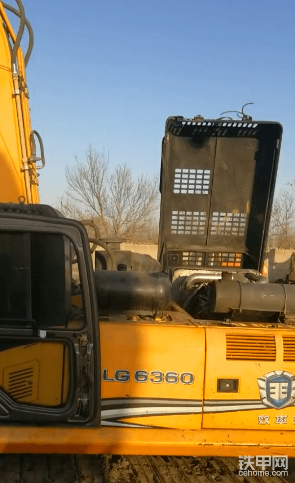

老机子,川崎泵,动作憋机,冒黑烟
其实小胖看一眼就几乎能断定是什么情况了,不过保险起见,还是检查了一番才动手,这点师傅几乎每次都说他,不能妄下结论。

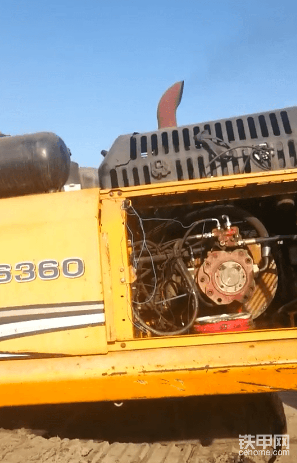

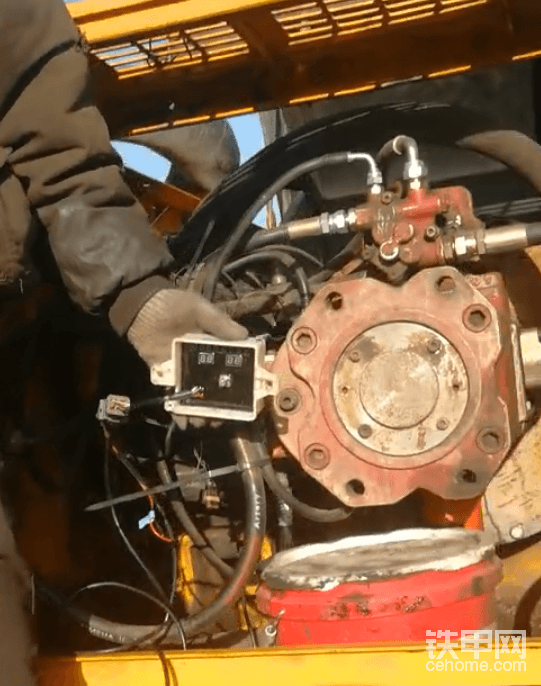

液压泵没问题,发动机也够力,分配阀正常,所以解决问题的最快方法就是改泵控。
改泵控这东西,这边圈子还没怎么流行开来,所以老板们也觉得新奇,收费也比搞电脑板搞液压泵要低得多。
是个小玩意,所以没没怎么费功夫,基本小胖一个人就能搞的过来,现场也有个机手帮忙试机,就轻松多了。
这次没有师傅在身边,小胖反而有点不自在,老是觉得哪里不对劲,本来一个小时就装好的,结果检查来来去去,就花了差不多两个小时才小心翼翼的叫老板试机,看看行不行。
老板一试,话没多说,马上打钱。
