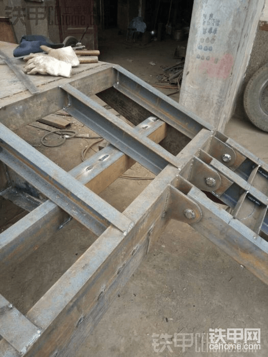

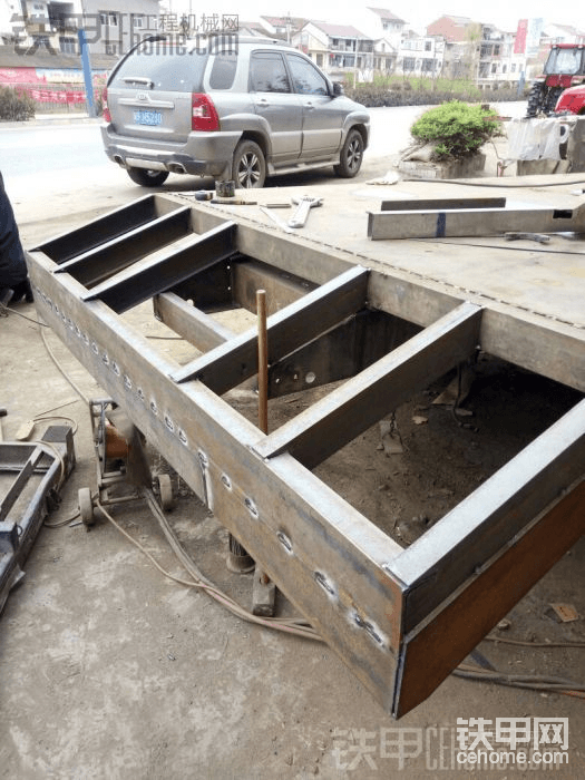

角磨机实在切不掉副梁,用气割了
75挖机
2019-01-10

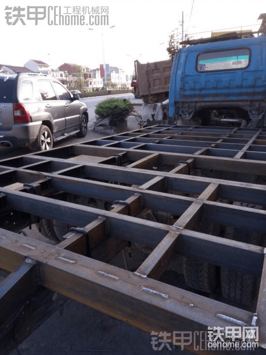

4.2~4.8米改板车最好,你这个6.4太长了,还要挪桥,不然很多农村的湾子都过不去,825R16的轮胎最好用,太大了太高容易挂线,焊的时候用的槽钢不如用报废的汽车大梁结实

我这个咋样

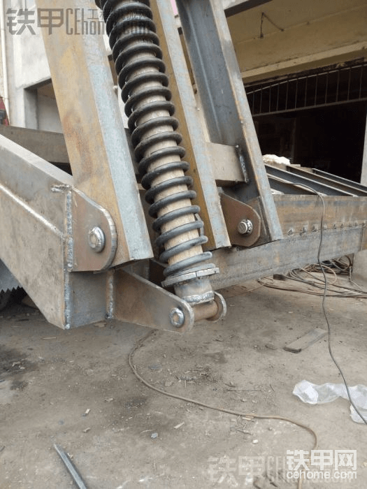

有梯子肯定比没有好多了,槽钢140的

梯子好用,自己割的吗?槽钢多大的?

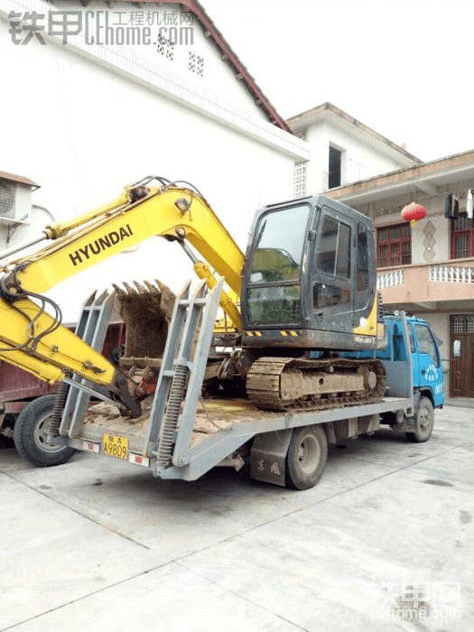

不用挪桥了,轴距4.8米,轴距小了平板小,用起来只能拖挖机了,平板长一点还能拉起来东西,能挣啥钱挣啥钱,至于刮电线,是个小问题,不过不大,上了挖机3.7米高,基本都可以了,轮胎是有点大,不过原来就是900的,后面4个都是新的,舍不得换
