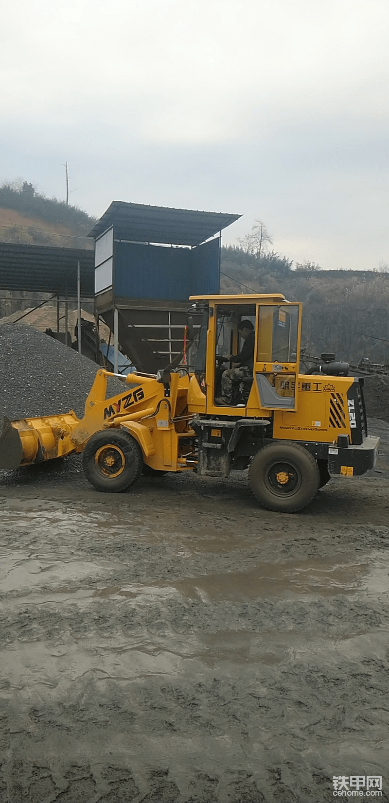

铲装推平的时候,一般是大臂下降到底部,铲斗外放,平齐地面。不过我更喜欢大臂不放到底,留个几公分的间隙,这样铲斗可以与地面形成一个小小的倾斜角度,感觉这样铲过去更有力,地面的碎料铲的更干净。
保持这样的角度,加油,前进,当铲斗推进砂石料一半的时候,大臂提升一些,铲斗不动,继续推进,推进到铲斗基本到位了,就开始收铲斗,提大臂,大臂不能提太快,最后收斗快完成的时候,油门轰一脚,利用惯性,使砂石料翻起来落到斗里,这里要手眼脚配合,一气呵成。
因为这些动作都是在几秒内完成的。只要掌握要领,悟性好的多铲几次,就可以基本做到铲斗里铲铲冒尖了!铲,推的动作基本就是这样了!
