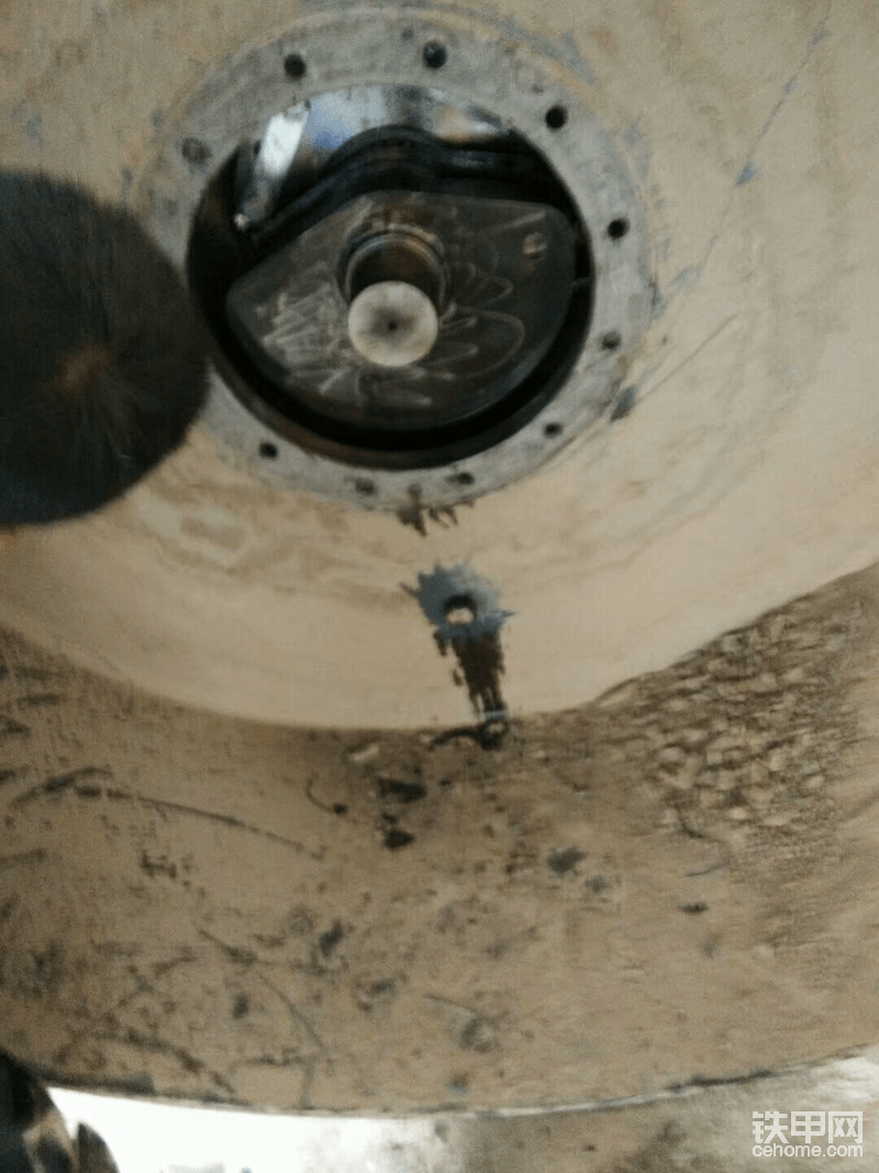

打开后没发现有直接损坏的零部件,放出来的油里面也没铁销和杂物,偏心甩铁也事好的,震动轴承没有散架,就有点磨损,这点磨损实属正常,毕竟工作时间长了吗。
即使这样了轴承也换了新的,一盘两千块,换了四盘新轴承装了上去。震动甩铁还是用原来的了。
行走轴承用的原来的。装配好后,活是没有的了,就停着再找活吧。

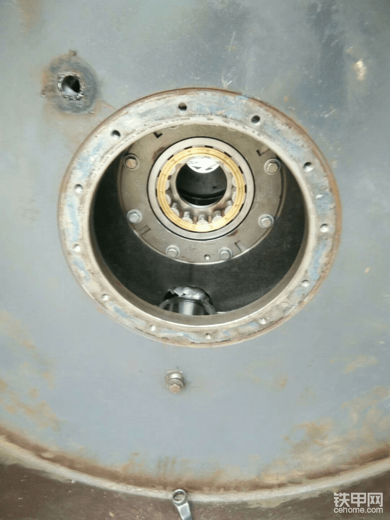

再次拆开修吧,为了彻底找到病源,换了个修理厂修吧,拆起来可是快呀,两小时不到就拆开了。
震动甩铁两边的轴承都是好的,还是没发现损坏件,
这就难受人了,通过多方打听,有请教了好多的修理师傅和有多年压路机经验的前辈,都请过来可谓是中西医大会诊了一番。
震动全靠他
震动全靠他
都一值建议把两块震动甩铁换了,大家都说甩铁的毛病造成的,咬牙花九千多块买了两块原车甩铁换了上去。
装好干活到现在为止再没出现“脑震荡”。
持续一年的脑震荡终于治愈了,两次修车费用共三万多,不管咋样可算是好了。
