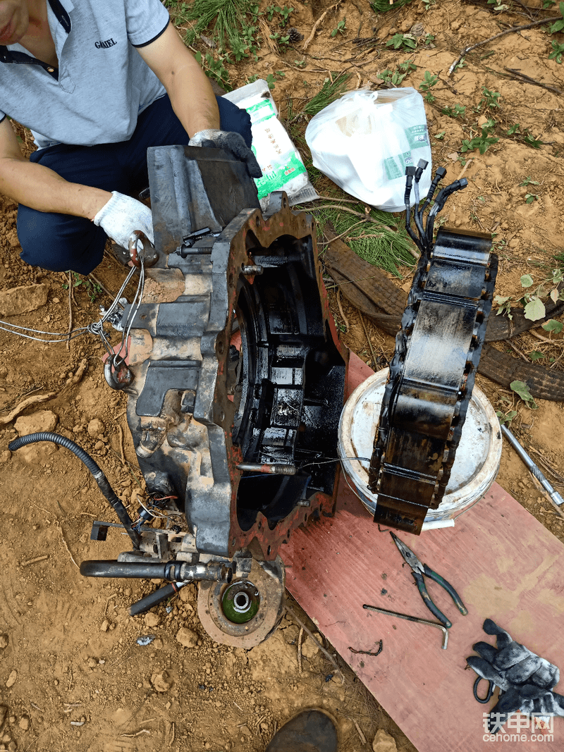

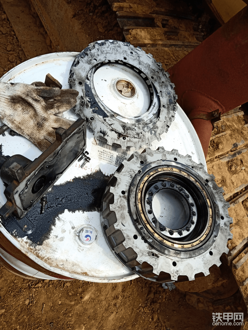

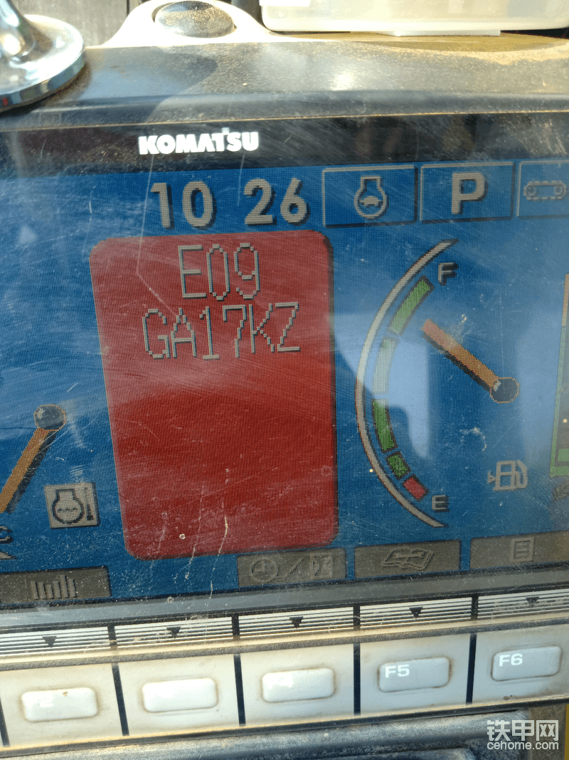

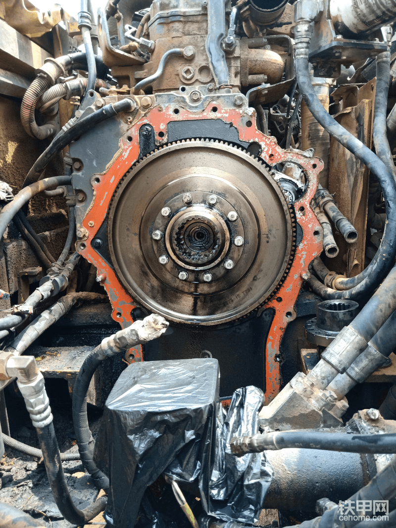

小松混合动力很多人都怕,其实这个机子没那么玄,跟大伙聊聊我修的最典型的一台,车主反应机子不能旋转,现场检测显示屏好几个报警,发电机的机油全黑了,应该是发动机的机油串过发电机了,检测高压线发现高压电有点搭铁,没办法只能拆发电机

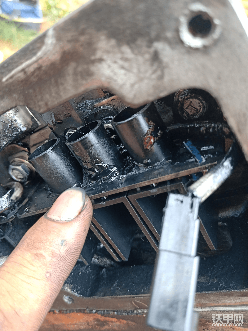

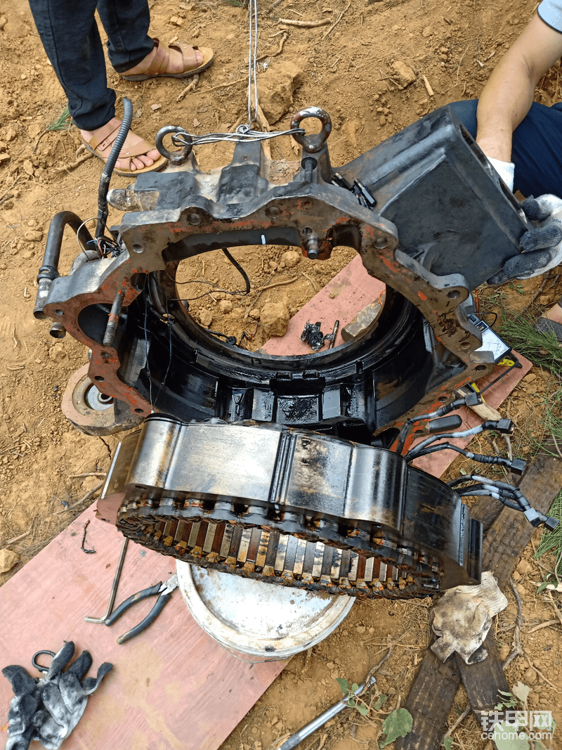

拆开发电机发现高压线插头全是油泥,用清洗剂洗掉油泥再测量不搭铁了,清洗发电机装回。

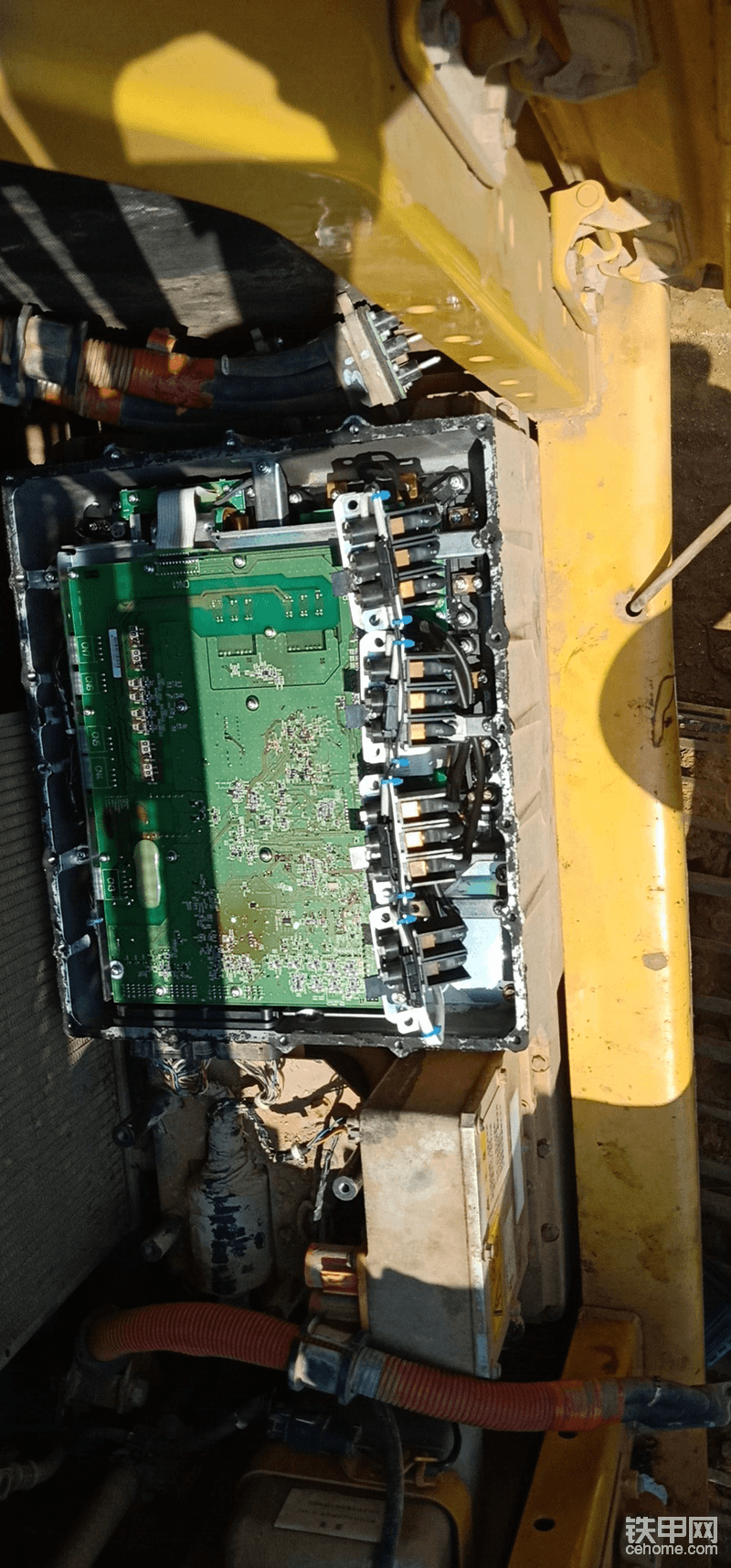

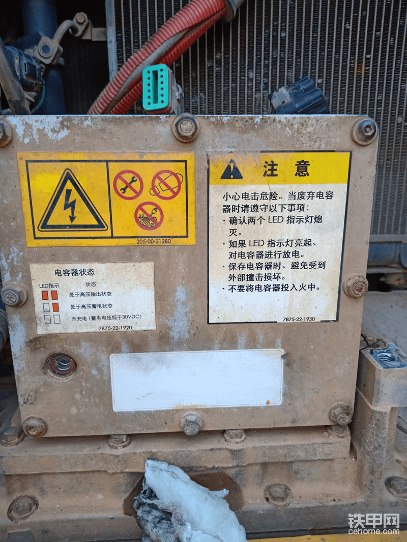

装回发电机还是有报警,拆下控电箱维修
装回发电机还是有报警,拆下控电箱维修

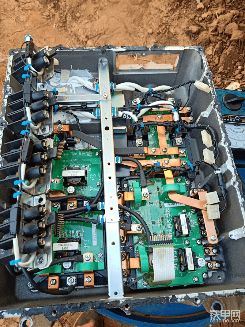

这个控电箱不是一般的贵!!!很多都是换总成,呵呵,在我这里不用,那个零件坏就换那个。维修好控电箱装回试机回转正常。
这个故障主要是因为机油串到发电机长时间机主都没处理导油泥沉积从而致使发电机漏电,漏出的高压电把控制箱的电子元件击穿了,这个如果是小松公司维修的话,那肯定是换发电总成和控制箱总成,这两个换下来都可以买一台挖机了,在我手里花很小的代价就修好了。
