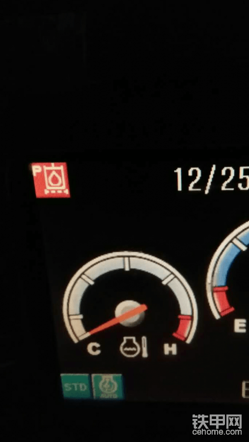

斗山DX345仪表出现这个符号,请问是什么意思?
鸦片
2019-03-26
p就是先导,四方型里的油滴,就是液压油,这个是先导液压油压力低
山推成就未来
2018-12-25
学习[表情][表情]了
愤怒的挖机
2018-12-25
液压油滤芯堵塞报警
回复(1)
137****3745
2018-12-25
好像是先导虑
手机用户-AFQr
2018-12-25
检查液压油位置
一般是指回油滤芯
