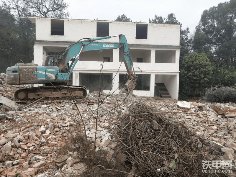

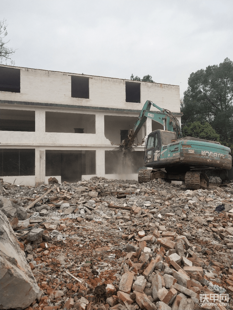

大家好,今天我们来讨论一下关于拆迁,今天的主题是一栋很简单的房子,跨度有点长,看看我怎么来简单快速的把它拆下来。因为现在拆迁,基本都是按吨位,或者平方²,基本没有计时间,所以,效率,和安全很重要,那如何来10分钟把它放倒,让我们先来看下房子的平面!
我们观察了周围的场地,只有左右两边和前面可以摆机位,我们先花12分钟把路面平整,方便进出掏墙和收尾后退。

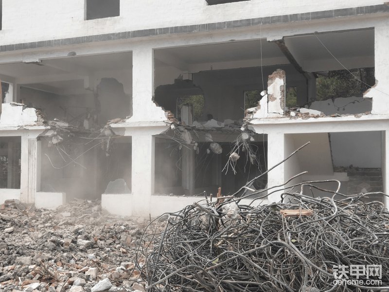

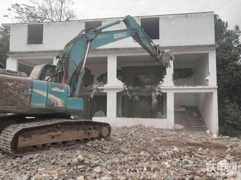

现在,我们先把外墙掏掉一部分,避免碰到管子和挡住掏里面时候的视线,然后接下来就开始掏墙,把内墙掏空,注意的是,得从里面往外面掏,一是出于安全,二刚好可以边掏边退,
一间一间掏空,注意的是外墙一定要留着,掏到够挖机臂不碰到墙就可以,紧接着,掏下一间,

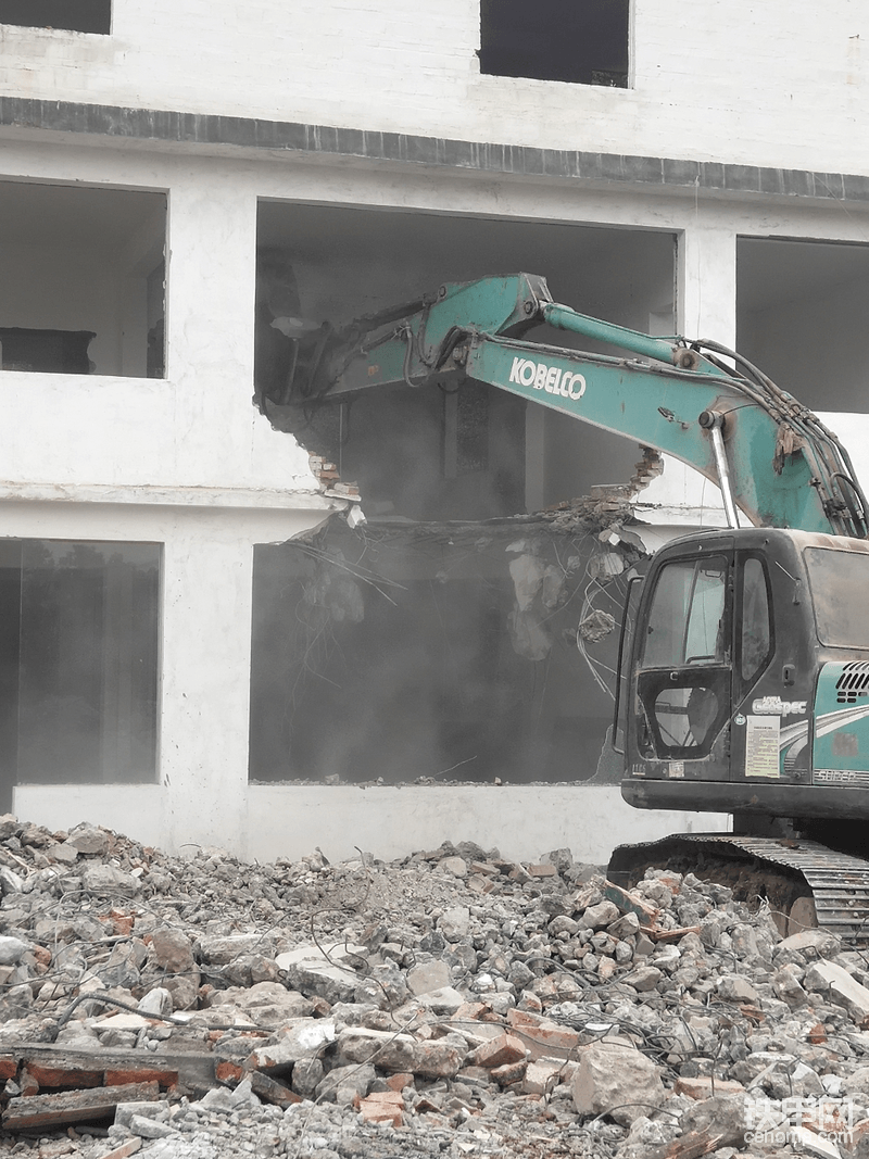

这样一步一步掏空每个房间,随时观察外墙的墙缝,如果有开始裂,那么我们就得退机子,不能再掏了,会裂,说明房子结构很差,承受力不足,

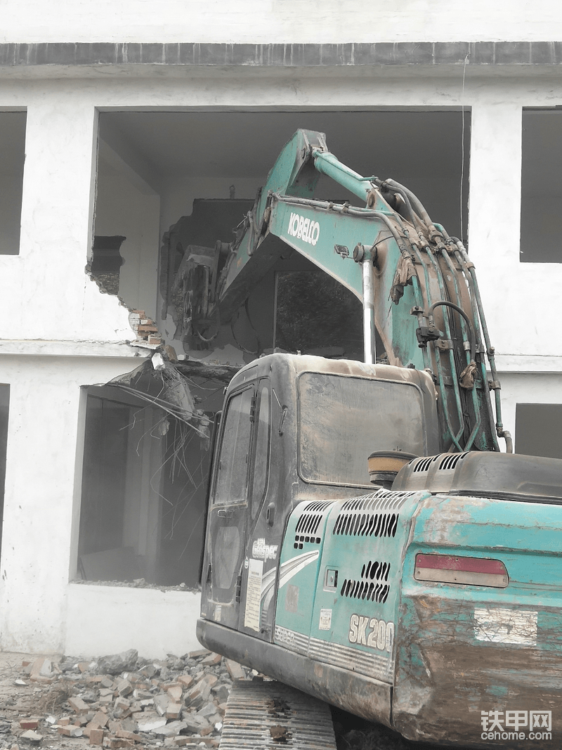

看图片,我们基本已经掏空里面,就剩外墙了,我们把机子退到房子前面,摆好机位,开始掏外墙,这里要说的是,因为场地够宽,中间已经足够收空,所以在房子之前收尾是没有问题的,它只会沉,楼板不会飘下来,如果后面掏的不够空的房子,我们就不能在前面收尾!还有,4层以上的房子,也不能在前面收尾,只能侧着挖机一步一步退着收外墙,看房子的质量留外墙大小,然后在边上收尾,下一贴我们来讨论高层拆楼技巧!

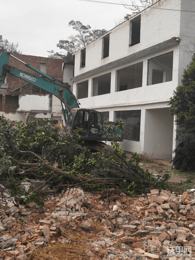

外墙一根一根打掉,此刻注意墙面变化,开始裂就退机子就好了!
这是一栋简单的3层砖缝结构水泥房,只要细心,大胆,10分钟安全放下来不是很大的问题,技术不好,,论坛里都是高手,都是前辈,大家多多指教,好了,今天就到这里,谢谢大家!
