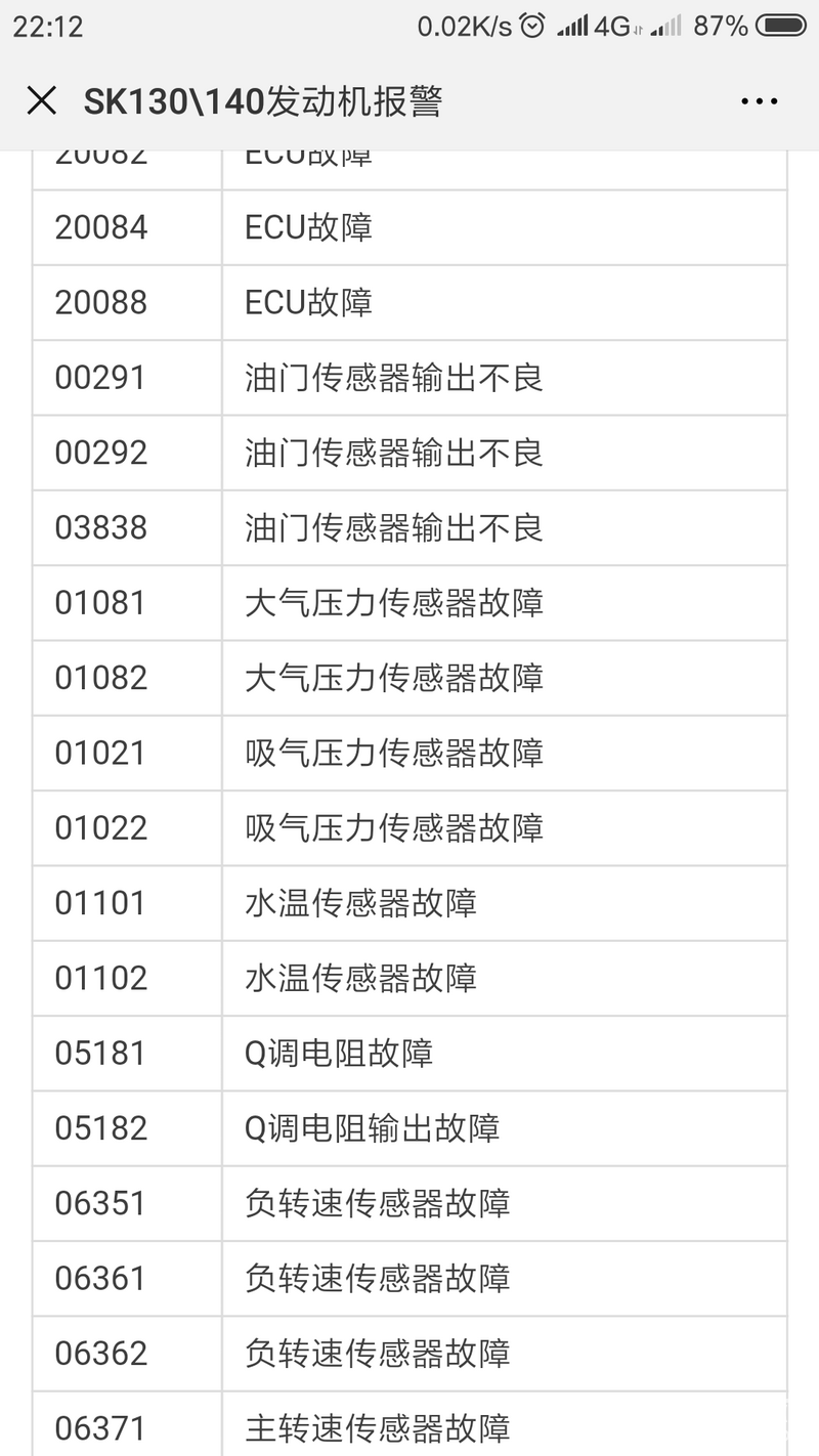

神钢140代码故障
挖机锦豹子635
2020-10-07
这是什么原因,不启动也报警
开神钢爱斗山
2019-04-12
我的是01022,你的解决了吗,换一个传感器要多少钱
湘N三一75C
2018-12-17
传感器问题

环海
2018-12-17
进气压力传感器
预热继电器故障
