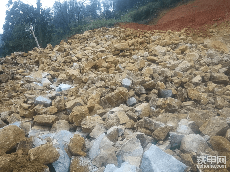

装土方是最简单上手的,装石方的话平台也是关键,还有就是下斗的角度,下斗角度搞不好石头就是不进斗,而且还很费力,总之我认为装石方靠的是巧劲,这个也说不清楚,需要自己慢慢感受
装了了十多天车,感觉开起来比较顺手了(其实我装了两车都觉得顺手了)出石头了,没办法,装炮头打吧,没打过破碎锤,不懂啊,怕个卵,那个一生下来就会走路的,干吧
个人总结了一下,如果不心疼炮锤的话,打大块点,打几下使劲撬,这样打得块,反正我是不会这样做的,尽量不要撬,打得差不多了轻轻拉一下就好,还有就是一边打,一边清理出一条路让挖机走,不然打着打着石头都堆起来了,你又打不到,机子又走不了,效率出不来……
