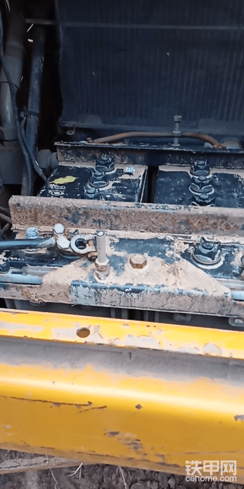

第三:电瓶。如果下雪天,一般会把电瓶取下来放在室内,或看班的时候找床不用的棉被盖住,再用张彩钢瓦连发动机一齐盖上。

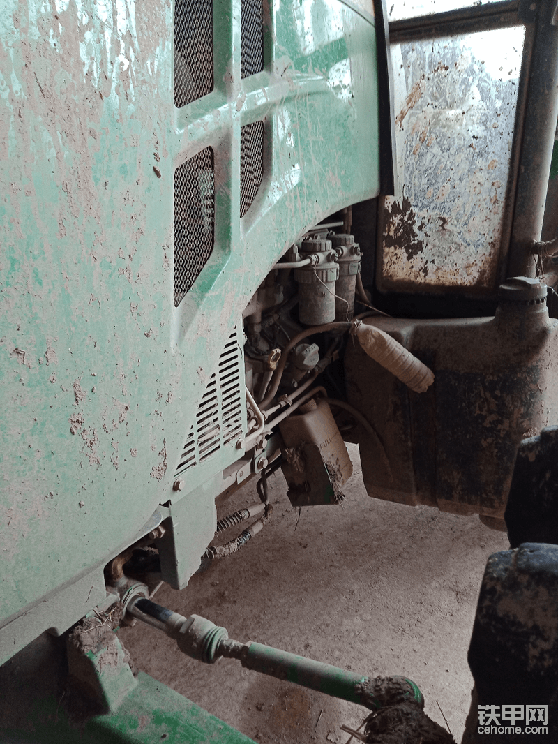

第四:柴油。每天保持排空油水分离器当中的水份,选用合适的燃油,我一般都是早上上班加油,不冷加0号,冷加负10号,这样做一不会增加油费,二来也不用担心突然降温堵了油路。以前在西藏太冷了,是把桶埋地下的,上面用草之类的盖住。

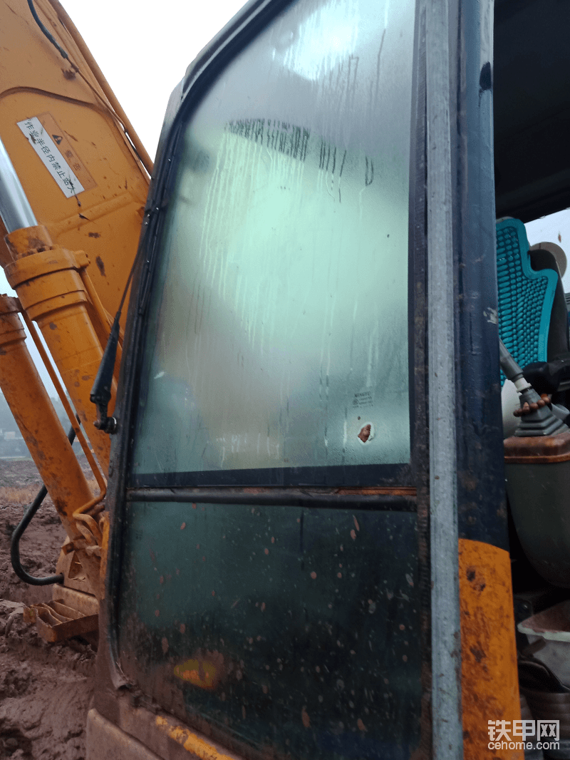

像这种玻璃有冰的,一定不能用开水(热水)去淋,会炸,可以把空调打开或用冷水淋。
