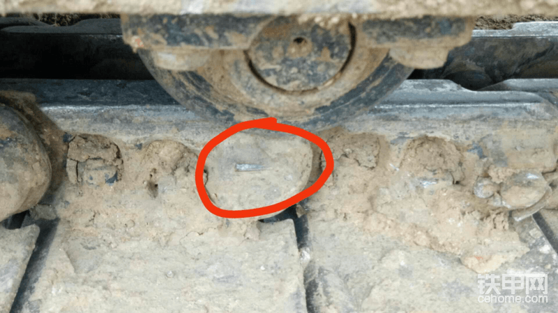

哪位大神知道这是什么原因磨到这个位置
泉州柱诚工程机械配件
2018-12-12
护链架搞到,轻微的没什么关系放心使用。
金常被骂
2018-12-12
夹导向轮的两边铁板有没有开口大了,不下链条看不出
挖泥巴的小伙子
2018-12-11
铁与铁磨,正常
FOCUS
2018-12-11
正常的!一般都有点
挖掘自我
2018-12-11
引导轮下面有两块护链板磨的,履带打紧一点就好了
冲动的惩罚:D
2018-12-11
你这主要干什么活,我在高铁上铺石子时干磨 有的小哇没有护链器很容易出现这种情况
东锅
2018-12-11
不动就没这问题了、铁磨铁的东西、正常磨损
回复(1)
SY75C
2018-12-11
链筋松了,护链夹也不行!总的来说是不注意保养维护
回复(1)
你是我的专属
2018-12-11
护链夹怎么调,是不是不在一条线上
回复
133****4270
2018-12-11
要么护链器
小鱼g
2018-12-11
走的多了
回复(1)
你是我的专属
2018-12-11
是不是转弯多了磨得
回复
正解
回复
