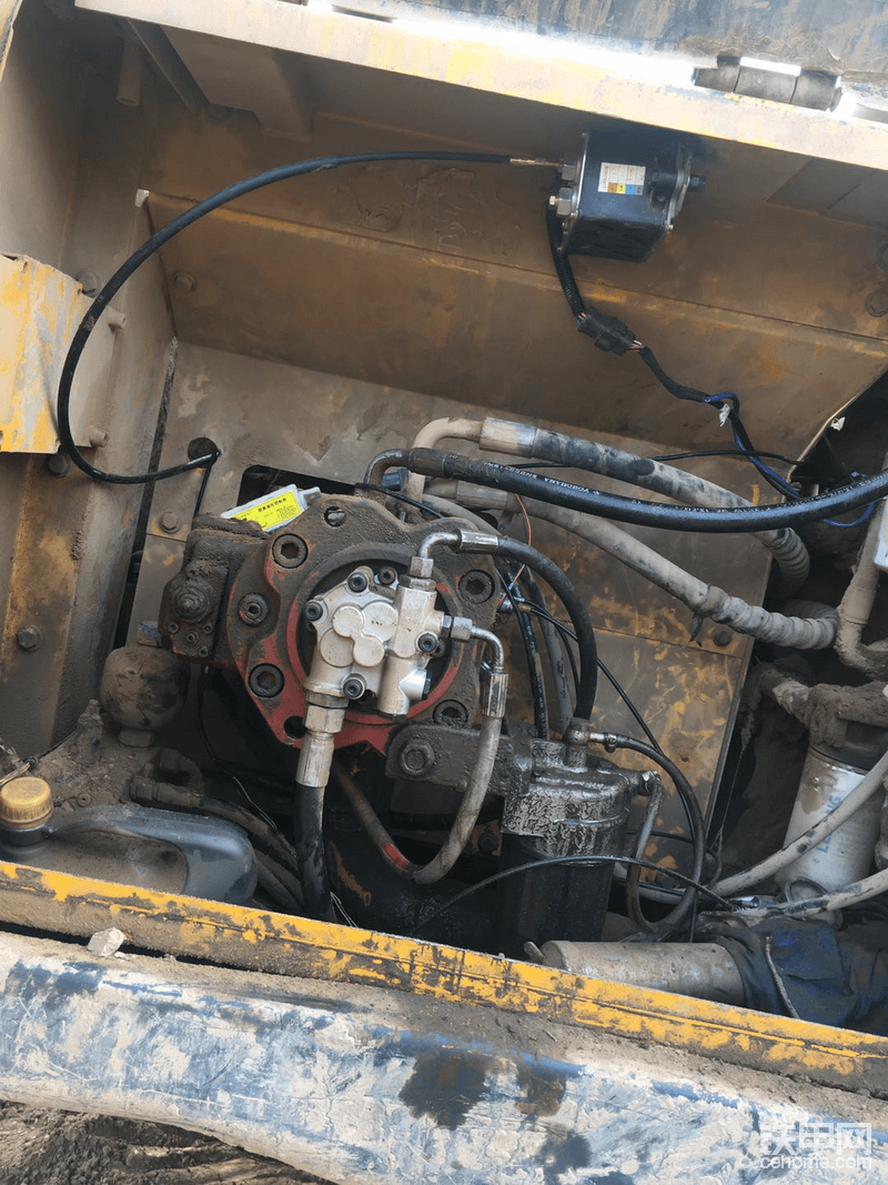

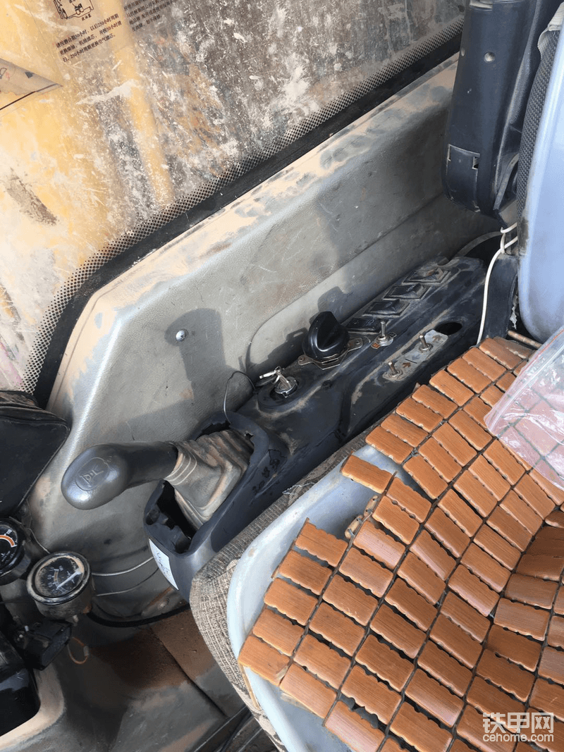

这次就索性来个大保健,手拉改电动,顺便改个泵。
虽然说冷门牌子,但是这个泵就天天都摸。所以看到泵的时候,心就稳妥了一点。新瓶装旧酒。
直接搞了一套全能王,电子油门,自动怠速,直喷机装起来都差不多,所以就没费什么功夫。
直喷的电子油门装起来都那样,一下子就好,难的是调泵控,这个机型,还真没调过。

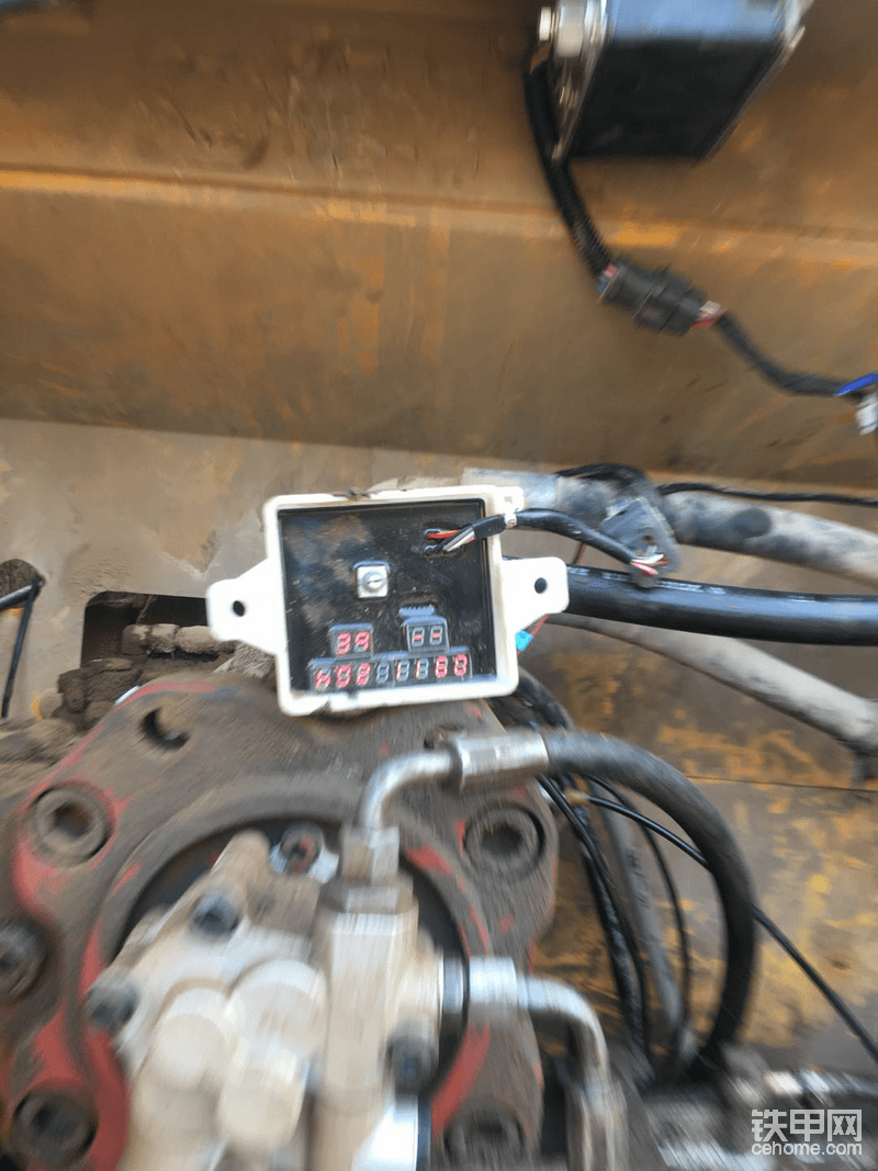

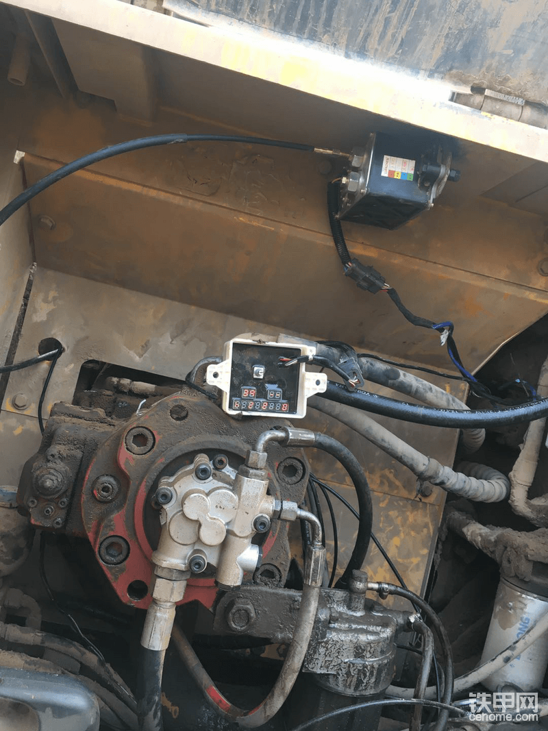

装了电子油门之后,老板试了一下机,感觉挺满意,觉得就可以了了。
但是我还是坚持多装一个泵控,不能留下后患。
一开始老板还不愿意,要多掏钱的事,都要多考虑。
到最后只能承诺,要是没效果不满意,试一下拆下来就是了,也不费什么功夫。
老板也愿意,就试试。
这种泵是经常搞,调起来也不费什么事。

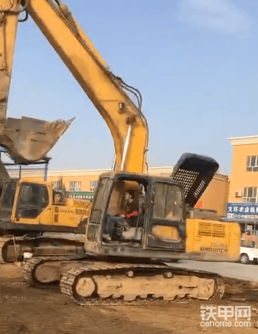

现场效果,老板亲自试车
这旋转觉得还可以,屁股扭动有力
提臂动作协调,有种不是这个机龄能做到的动作,都可以完美驾驭住。
老板一轮车试完之后,我马上就问老板说,这感觉怎么样,老板也没多说,笑笑就问多少工钱,一次结款,这种生意做的就是踏实。
