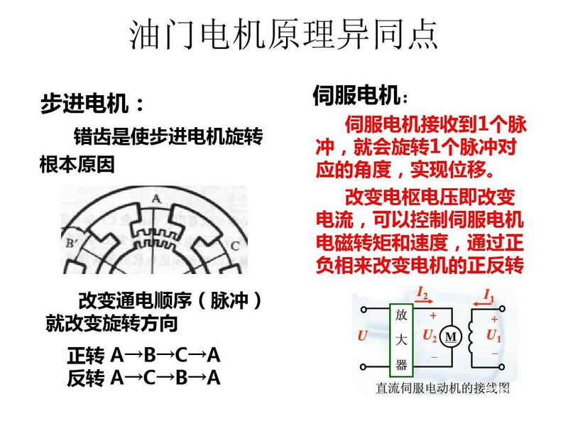

今天说说小松-5-6油门不稳定的问题,说到油门就关系到油门马达,挖掘机常用的油门马达有两种,一种是步进电机(比如小松,三一等),还有一种是伺服电机(卡特,加藤,日立等……ps:毕竟我了解的就这么多,有些机型真的没怎么注意看油门马达长什么样)。

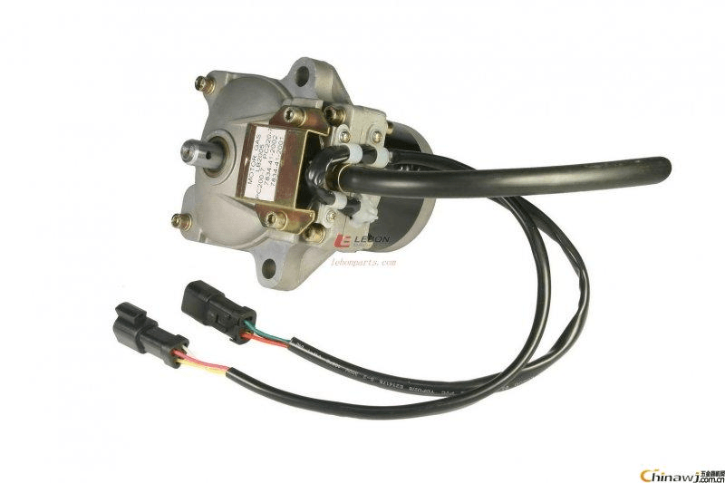

小松-5-6油门马达,这种是步进电机,由电机,扇形齿轮和角度传感器(电位计)组成-5-6的区别在于角度传感器的齿轮大小不一样。

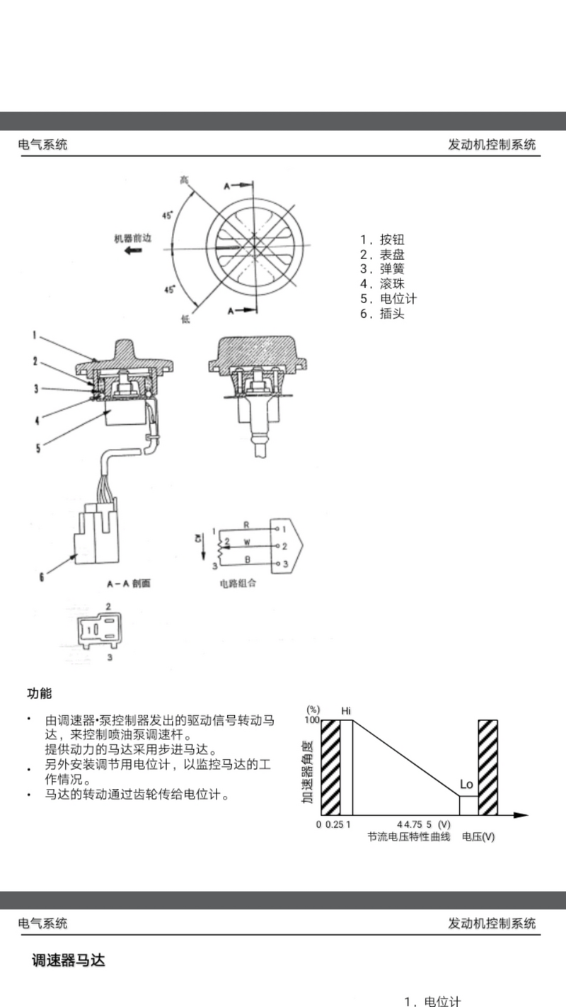

燃油控制旋钮根据表盘的位置向电脑板发出信号,电脑板按照这一信号计算油门马达的角度,并发出信号驱动油门马达,使其设定在这一角度此时,油门马达的工作角度由电位器检测,并监控油门马达,电脑板再通过转速传感器收集发动机转速进行分析再次确认油门马达是否正常工作。

为什么不说油门旋钮呢?因为油门旋钮是多触点式的,触点损坏或者接触不良,一般不会导致油门不稳定,当然,特殊情况除外……

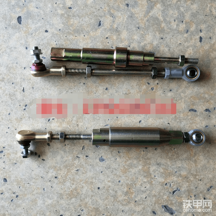

除了马达的问题,还有一个机械因素会影响油门的稳定性
油门拉杆,油门拉杆是可以活动的,结构有点像汽车的减震器。所以弹簧老化后有可能会造成油门不稳定。可以让一个人开机,一个人在发动机旁观察,如果是马达一直跳动的话就是马达的问题,马达稳定,就是拉杆的问题……
