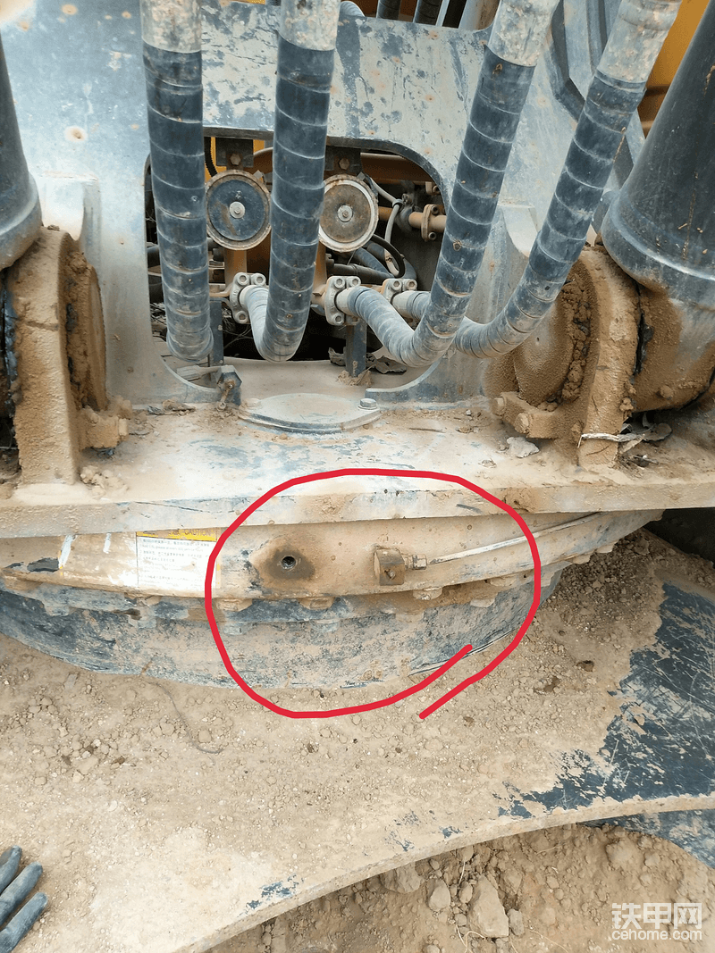

我看了下,你那里有个存黄油的格子!旋转打油的话,每次打个8下就好,一天的活,打多了不好,会弄坏油封
挖来挖去:
2018-11-24
上面是打回转减速机大轴承的,偶尔打打就行。打的太勤油封好坏!下面两个是打回转支承里面的滚针或钢铢的。也不要打的太勤!
回复(1)
铁甲海哥
2018-11-24
这个我都是随机打,一个月左右打一次,或者想起来在打

用不用给里边添加黄油啊
回复
139****3688
2018-11-24
250小时打一次,不装也没事,打几下旋转一下
回复(1)

你是说上边的一个是打旋转的?下边的两个是打支撑的吗?一次打几下啊
