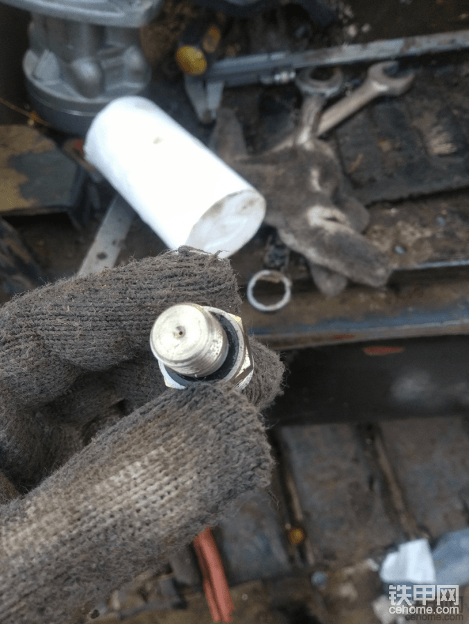

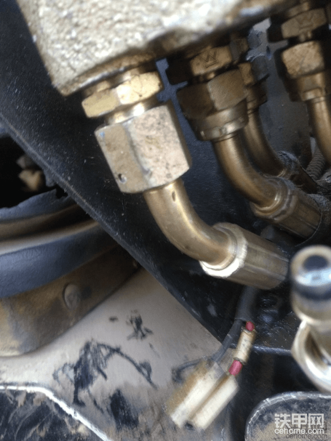

进油管和回油管都找出来之后,然后开始找动作,从分配器开始旅捋。把管子全部捋出来之后,接上新的手柄,发现还是不行,子弹头还是往下压不动。
管子都装对了之后,手柄子弹头还是压不动。自己当时也有点找不清头脑,但是想了想是不是回油堵了。然后让他把回油管拆开之后,用小瓶接着回油。回油的时候就看出来了,手柄的回油不回游了。

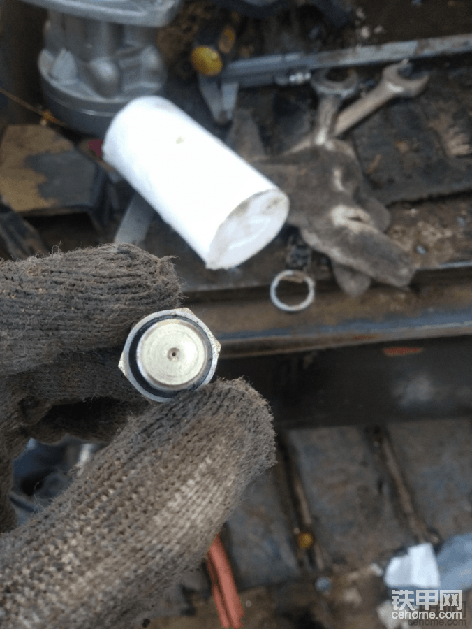

然后我让他把对丝拆开,拆开之后就找出毛病了,原来是对私里中间有一个节流孔,就是图片中发的那一个节流孔。昨天说的节流孔带拆装的时候,节流孔中间堵上东西了,会有顶到了当东西回不出忽悠恢复出来。然后就造成了这种现象,手柄来回左右钱左右前后按不动。然后让他用清洗剂滋开之后,我们用的针投开之后,果然有一个脏东西卡在里面。然后重新装上之后,重新试车,手柄的子弹头就恢复了正常,问题也得到了解决。
