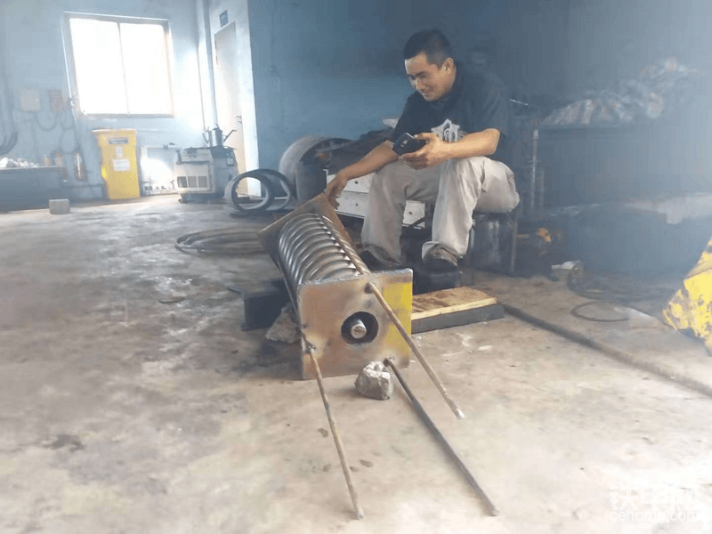

看下图,这是修理工要拆卸的涨紧油缸,我特意通过翻译人员提醒他,这个弹簧的力量非常大,你要拆卸是有危险的。但是我们不是主管检修,所以也就没有过多的介入。
为此他还专门焊接了保持架,以确克服弹簧拆卸后的张力,但是保持架力量很微弱。
信心十足
信心十足

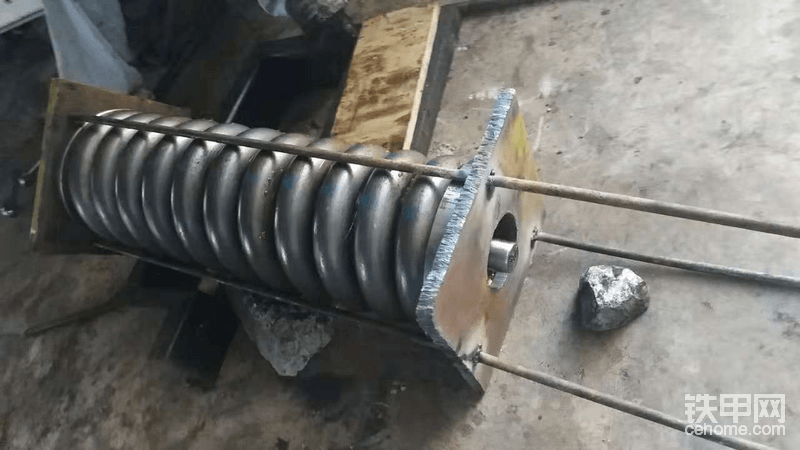

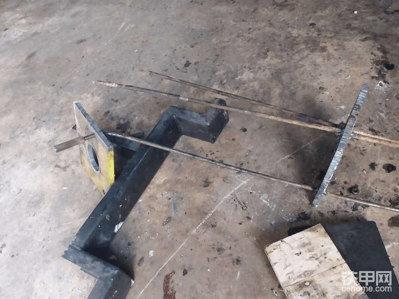

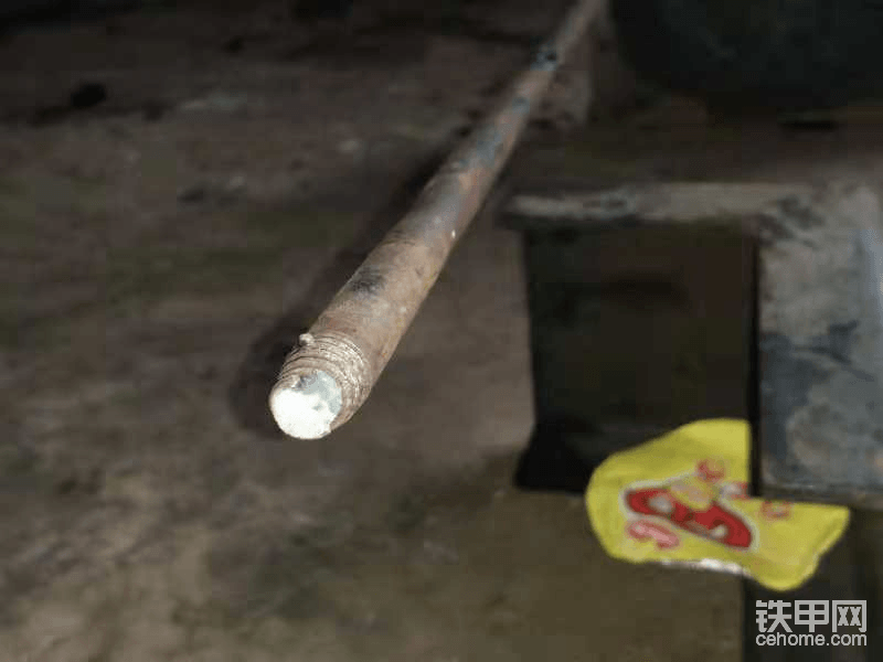

保持架用直径16毫米的普通钢筋焊接,在大螺帽松开的一瞬间,彻底摧毁了保持架,弹射起来的钢筋头打伤了修理工的鼻子,现在医院接受治疗。但愿他能尽快康复。
保持架严重变形
保持架严重变形

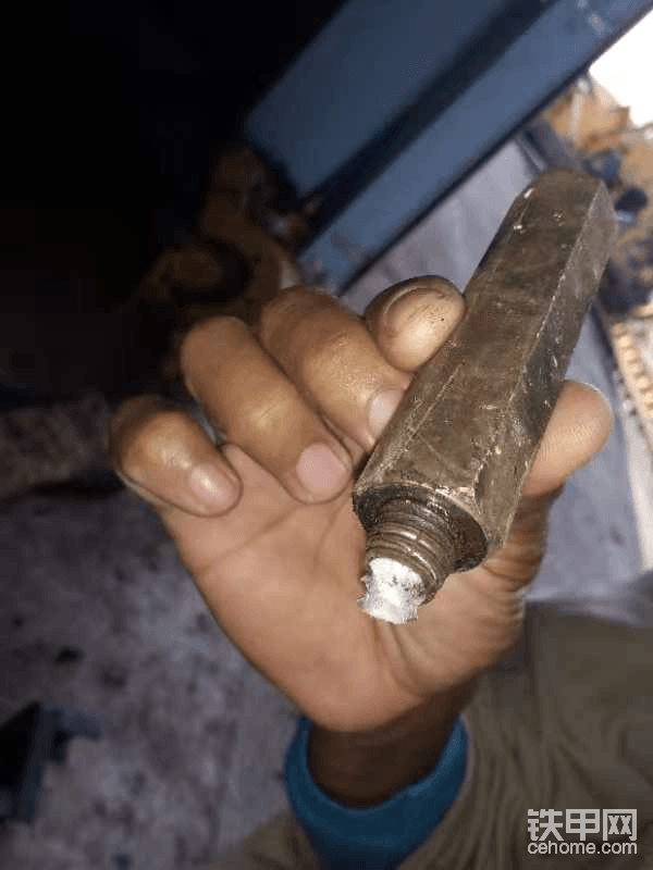

螺帽
撑断了的钢筋
撑断了的钢筋
大力量
大力量
断痕
断痕
专用扳手[表情]
专用扳手[表情]

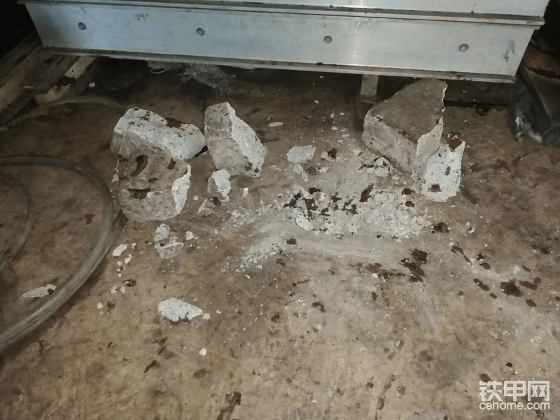

一片狼藉
一片狼藉

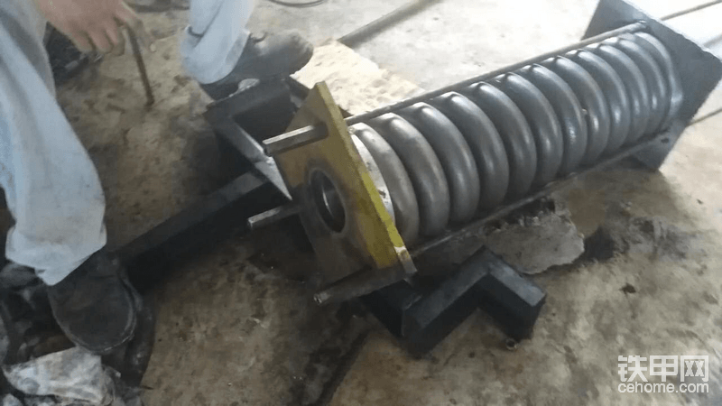

这样的保持架
这样的保持架

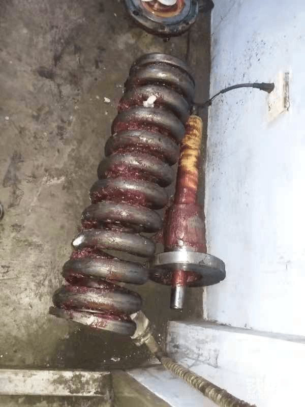

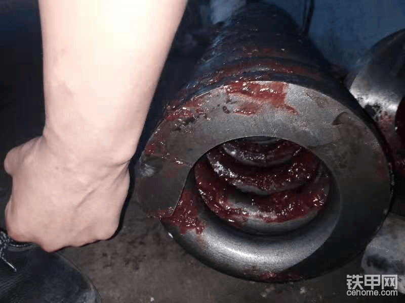

拆卸后的张紧弹簧
拆卸后的张紧弹簧

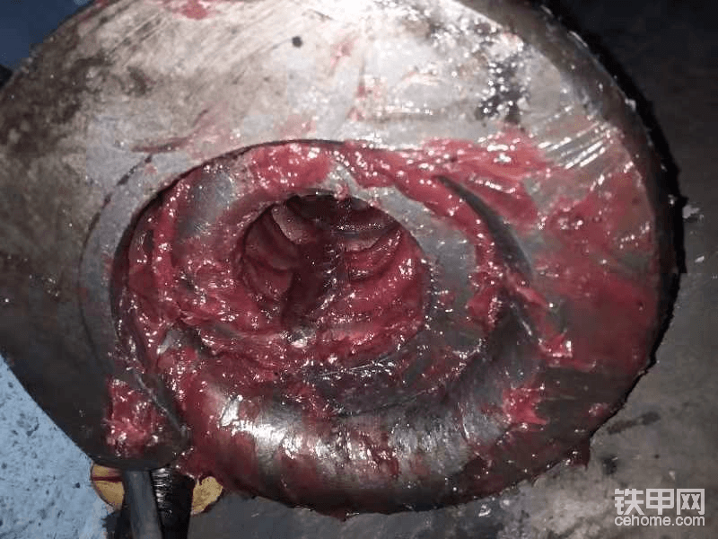

涨紧油缸组件
涨紧油缸组件

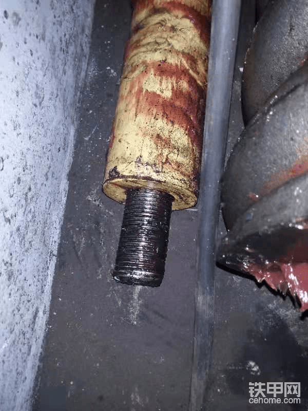

涨紧油缸中轴
涨紧油缸中轴
