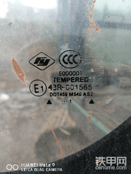

求助,这个玻璃上数字表示多少年的
简单不简单

11年4月。龙工车吧
三国古城有荆州
2018-11-09

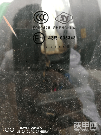

辨别年份主要看玻璃标示最下面的数字和黑点,数字代表年数的尾数,数字前面的黑点用7减可以得出月份,数字后面的用13减得出月份。

1的这块是原厂玻璃,9的这块是换过的,不知道什么机子,1应该是11年吧,如果是01年的感觉不太可能,比竟这么久
