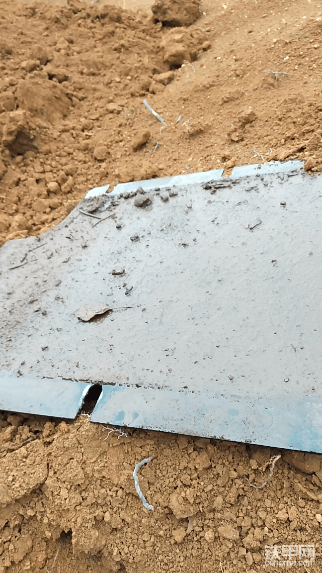

把那管子的问题弄好后,就准备工作了,偶然发现驾驶室下的履带板上有油滴。
往下一瞅,下面挡板,还真有油迹。

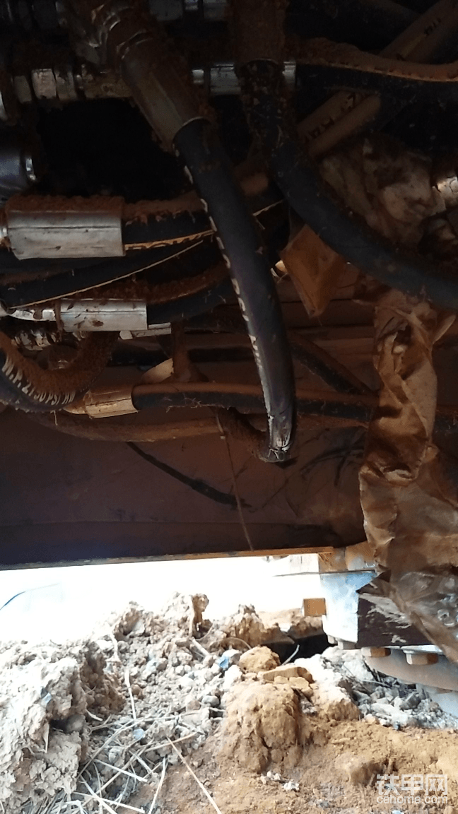

想到,可能驾驶楼下面可能有管子漏油,打算拆开检查下。

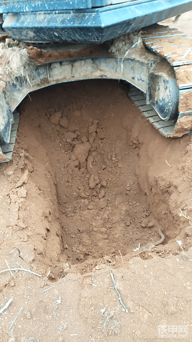

为了方便拆卸,先挖个大概七八十公分深的坑,把挖机行到上面,再把驾驶室转到坑洞的正上方。就开始拆
看这油迹,可能是小量滴落有段时间了
看这油迹,可能是小量滴落有段时间了

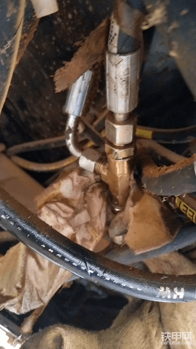

检查到,这个三通两头,有油滴。这是个阀吗?以前装炮管,遗留下的问题,用扳手拧了下,只有一头能够紧了一点,不敢再紧,怕弄坏,就这样,以后再看看,还漏不漏。

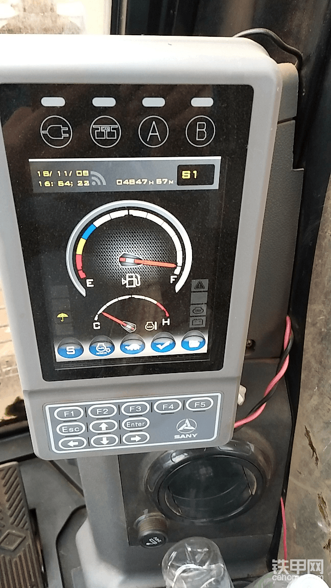

油表到红格底,再做了个多小时,212升正好加加上
