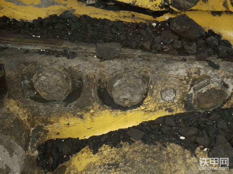

右侧履带还可以
右侧履带还可以

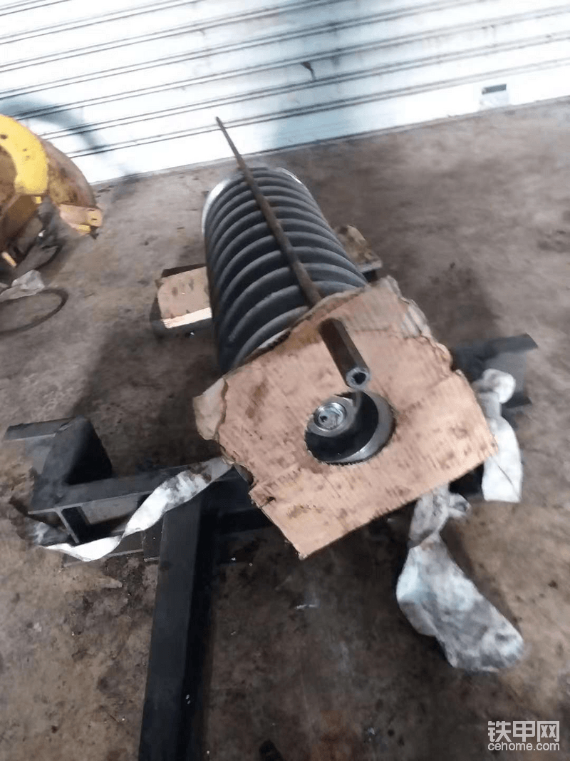

油缸已经拆掉了
油缸已经拆掉了

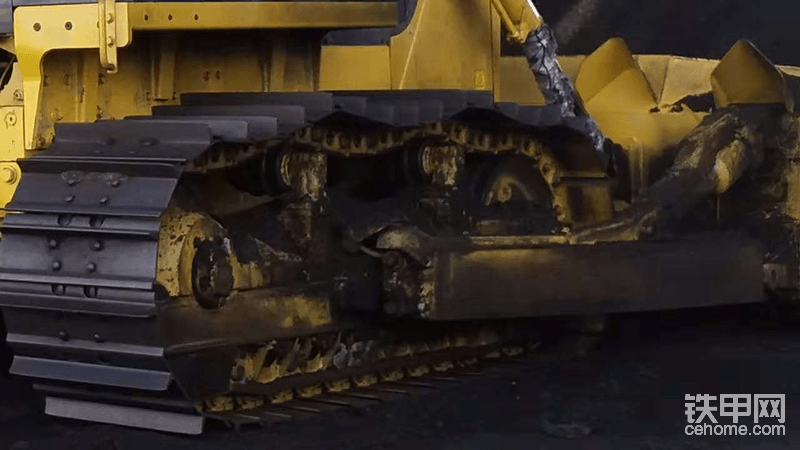

1号推土机右侧履带也有些松
1号推土机右侧履带也有些松
