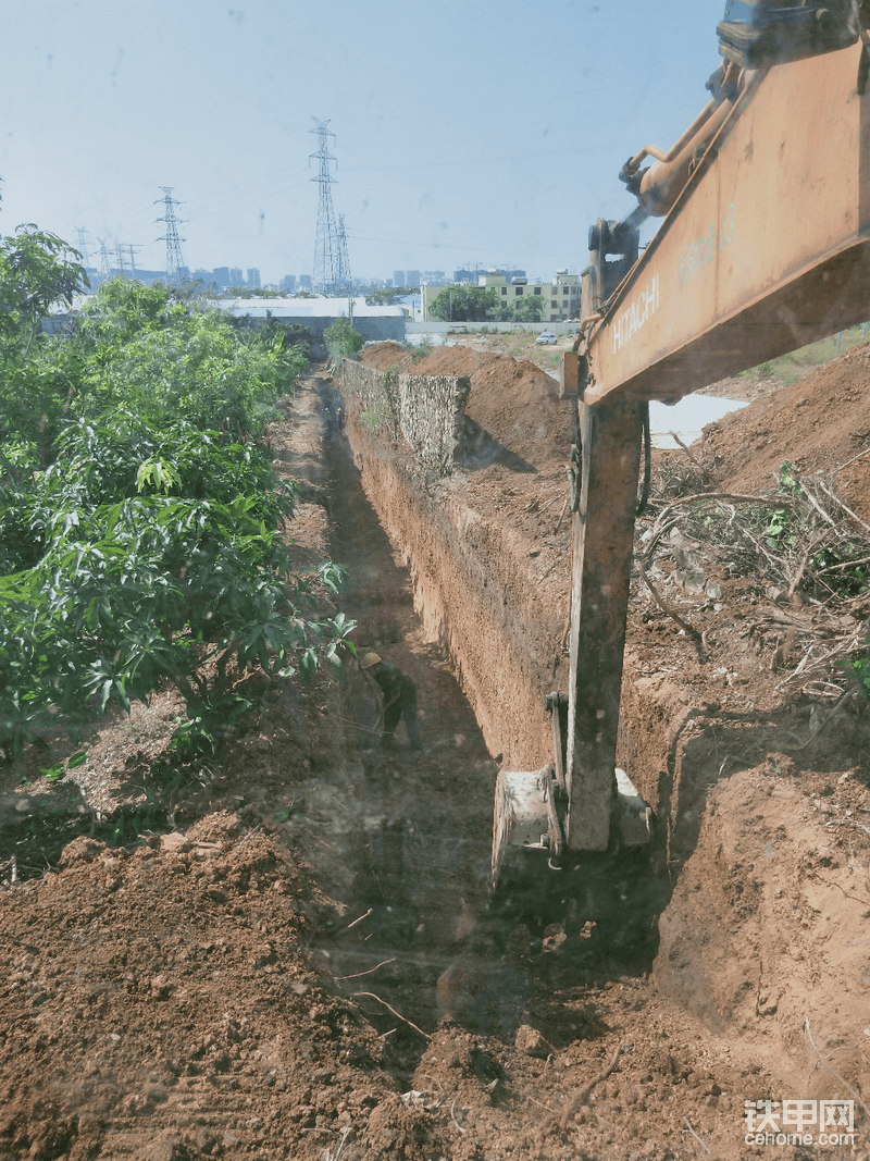

电网工程,开挖电缆沟做钢筋混凝土管道,宽高1.6*2.4(米)
这是平地上还好挖
这是平地上还好挖

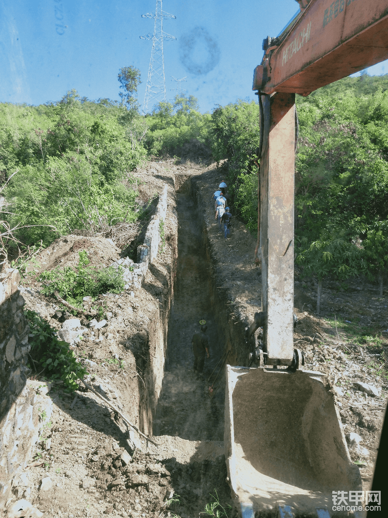

这是上山段斜坡上挖,第一次遇到这种环境没经验。
结合以往工作经验,从上往下开挖分层平台,挖上面的土放下面做平台让机尽量的保持水平,就这样挖完上面的沟就做好下一个平台,就这样一路往下挖。
欢迎老师傅一同交流分享经验!
