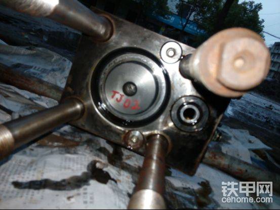

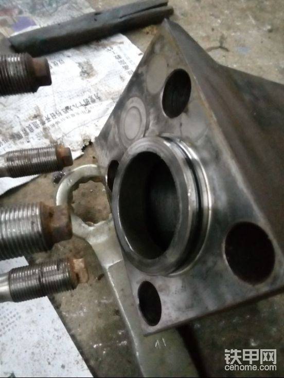

刚用一年多的小锤子出了问题,有时候打不响,有时候又能正常几下 ,昨天仔细观察发现,偶尔能打响的时候活塞的行程很小,根据以往经验应该是钎杆和活塞之间有异物卡住,取下固定销,拔出钎杆,看不出有啥异常,由于此锤子已过保修期,只有咨询厂家,那边技术员给我的答复是换向阀出了问题,我为这也提出过异议,这锤子才一年多一点,不应该会吧,难道真是便宜无好货?这是去年在山东厂家直接发的货真的便宜,价格就不说了吧!没辙了,拆吧,先将充氮气的螺丝拧开,向下按压顶针,放掉氮气,用配置过来的41号专用扳手拿大锤子砸,松开4个夹板螺丝,抽出螺栓。

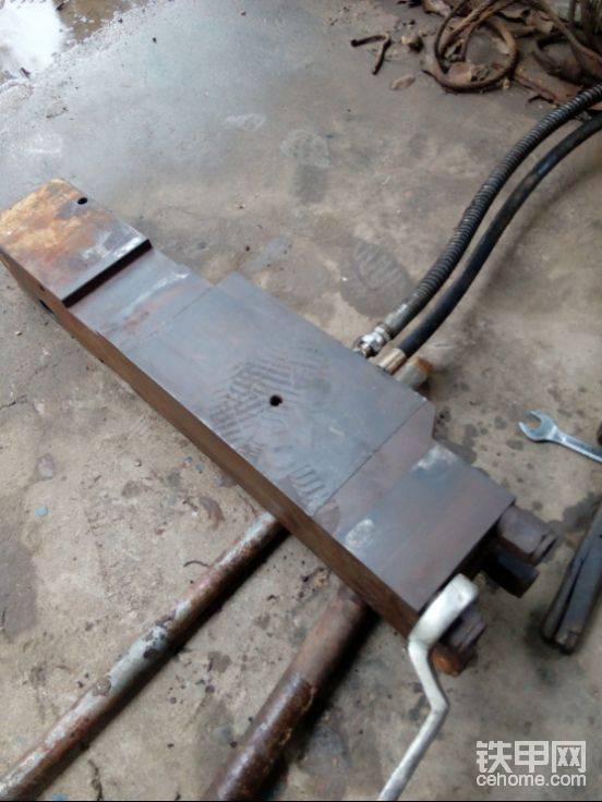

拿掉夹板只剩下赤条条的机芯,机芯分为三个部分,和拆夹板一样用专用扳手和大锤松掉机芯上面的四个螺丝,顺穿芯螺栓轻轻敲打,机芯很容易解体。

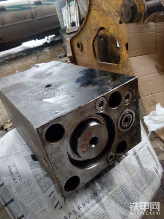

靠近螺帽那端短点的是氮气室,首先将它取下,里面结构很简易,也没啥注意的。

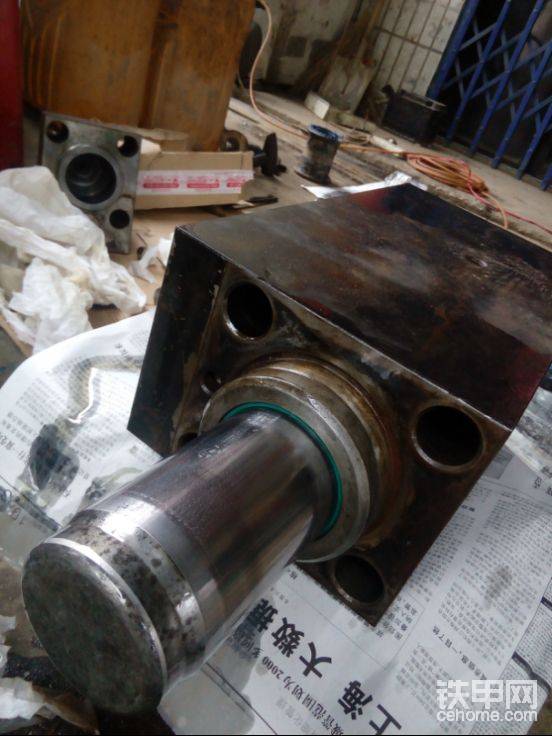

关键部位就是中间这段,活塞缸体和换向阀都在这里面,先从螺栓上取下这段,还好不是很重,一个人就能完成,将取下的这段放在台子上。

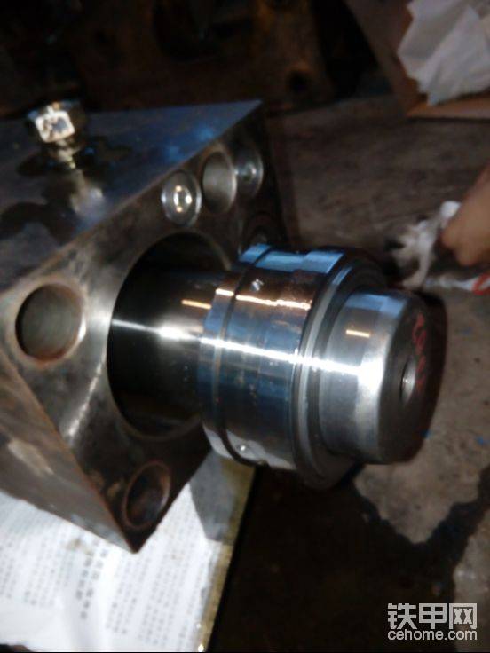

活塞的这头就是打击钎杆的部位,擦洗干净轻轻的推出,有的也把活塞称为打击体,在推出活塞之前别忘了把进出油管的堵头取下,防止憋油不好取出,

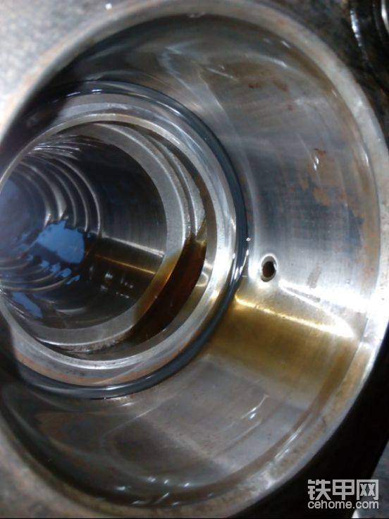

活塞和缸体都没有拉伤的痕迹,光亮如新,缸体内只有一个密封圈。
